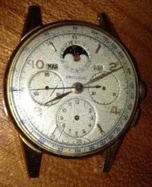

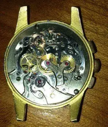

Hola! Os pido ayuda con este magnífico cronógrafo, en concreto con su volante (que no tiene ::bxd::), además de otras cosas como las agujas pequeñas.
Se trata de un Universal Geneve calibre 481 con fase lunar, calendario,... tiene de todo pero no funciona. Ando buscando en Internet un repuesto, todavía sin suerte, y necesito saber qué calibres serían compatibles con este para ampliar mi margen de búsqueda. Según tengo entendido sería compatible con los 281, 282, 283, 284, 381, pero no estoy seguro de ello.
Por favor, si alguien sabe, que me de luz. Gracias de antemano, saludos.:bye::bye:

Buen día dracero; esta fornitura no la tengo y siempre se me hizo difícil por que los ejes son de alturas distintas. Hay con alt. 322 - 380 y 418.
Como se puede apreciar - los ejes son de diferentes alturas lo que hace muy difícil comparar por este medio. Creo que lo mejor sería buscar 1 volante con el calibre original.
Un saludo y suerte. Luis desde Argentina
