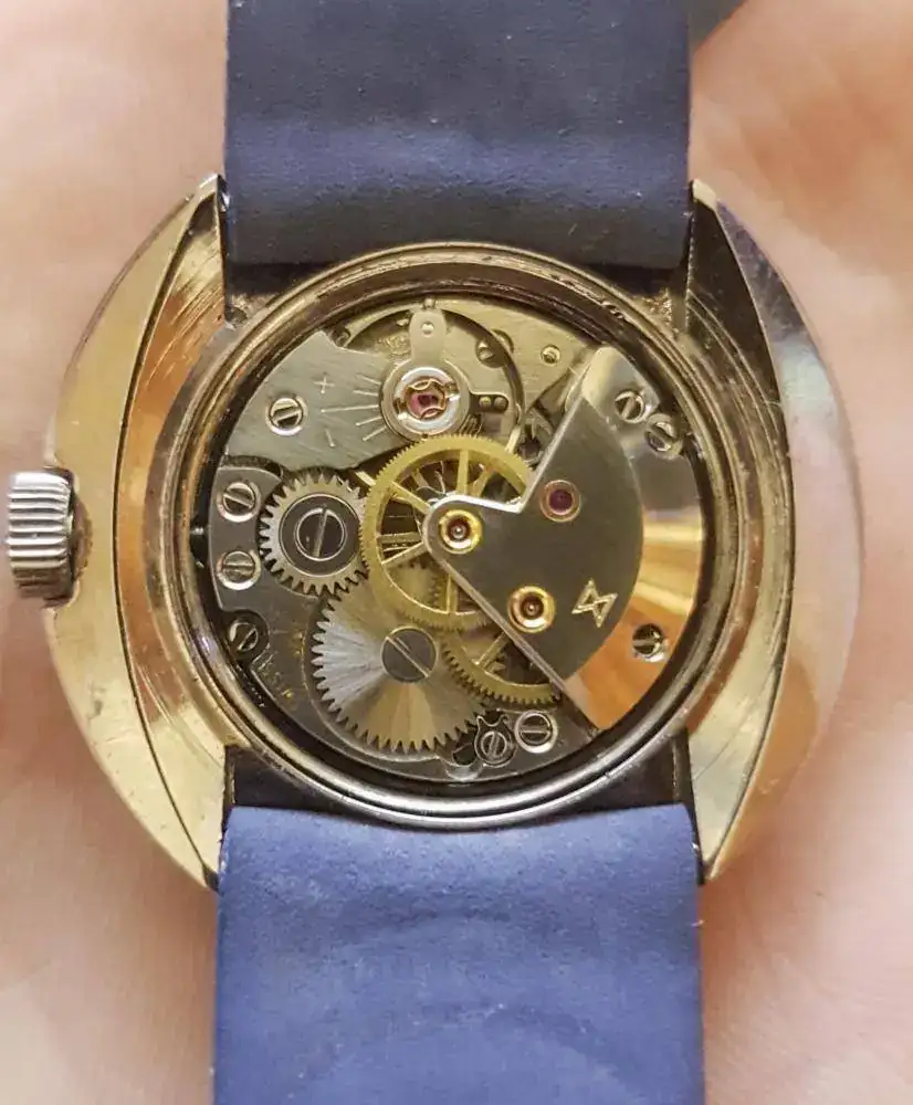

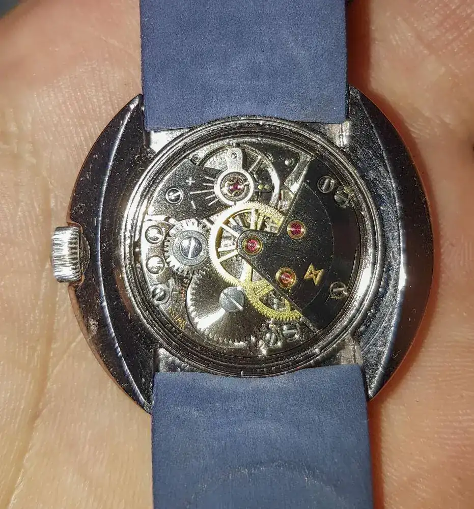

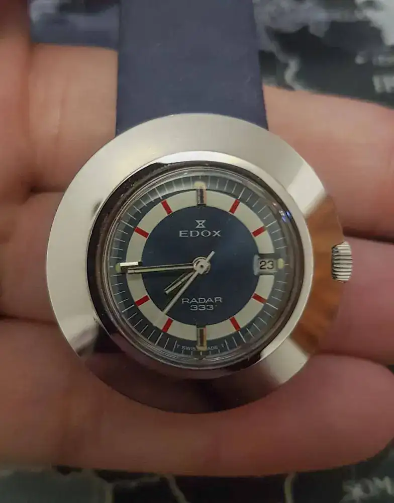

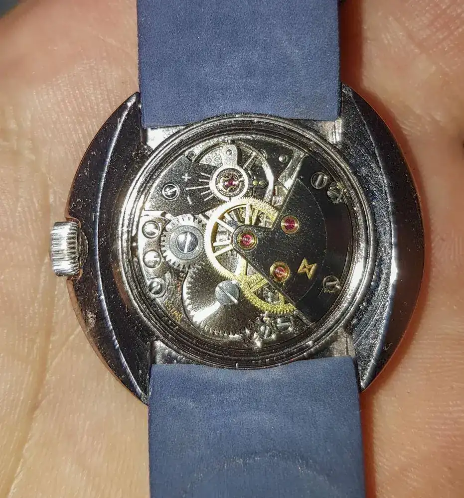

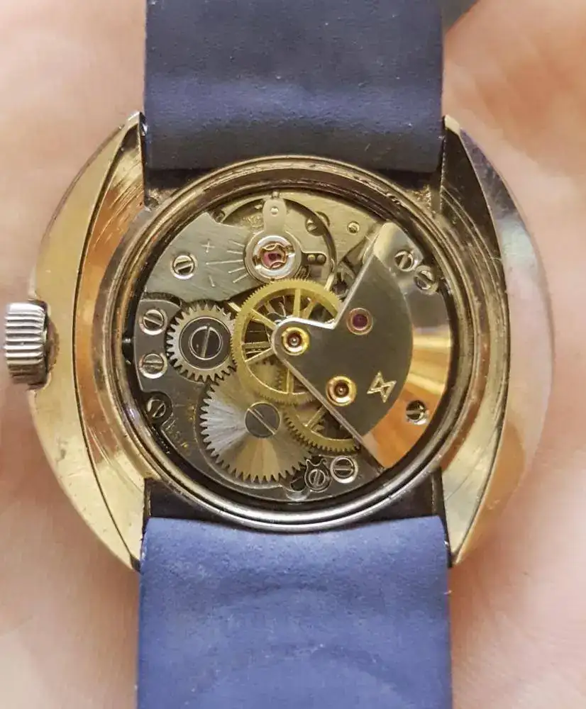

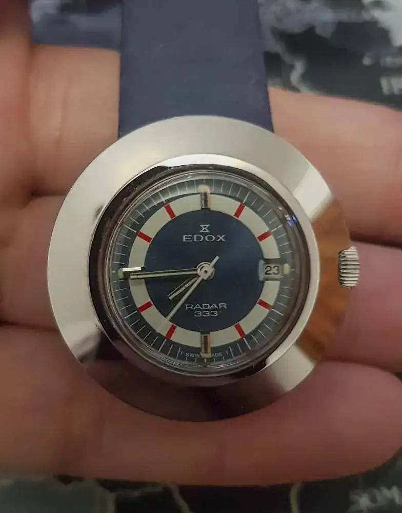

Se trata de un reloj de mujer marca EDOX en estado Nos. Por lo que tengo entendido lleva maquinaria suiza. A ver si me ayudáis a determinar el movimiento y el posible año del reloj. Sobre las 7 dice 17 jewels y swiss en el movimiento. No se aprecia bien en las fotos. Gracias
Gracias.
Parece este: http://www.ranfft.de/cgi-bin/bidfun-db.cgi?10&1zenoshop&b0&2uswk&FEF_6686
O este: http://www.ranfft.de/cgi-bin/bidfun-db.cgi?10&1zenoshop&b0&2uswk&FEF_6680
Creo que es el 6686, por este detalle: [FONT=&quot]date: set by changing 21:30-24h
[/FONT]
El día cambia entre esas horas, pero indica quizás este dato que para ajustar el día hay que hacerlo moviendo las manecillas adelante y atrás entre esas horas, porque no encuentro dos posiciones para la corona, dónde en una cambie rápido el día. No se si me explico.
