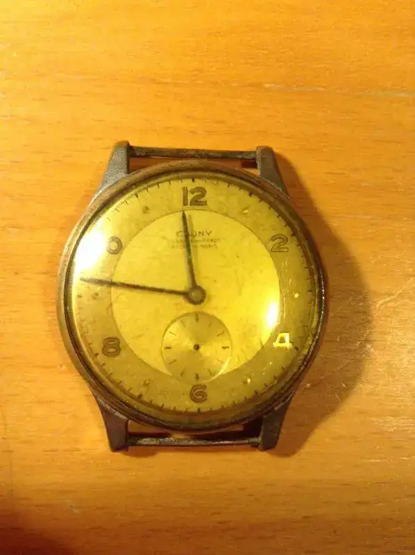

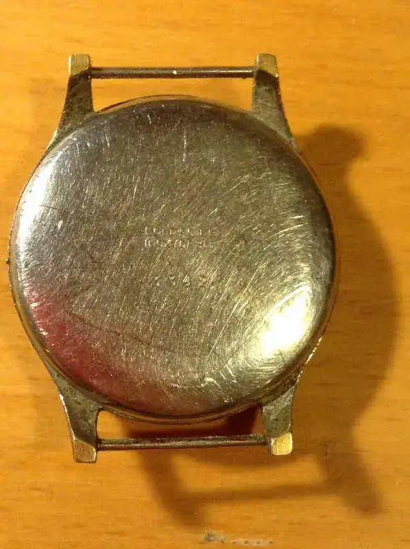

Buenas foreros.
Acudo a vosotros para preguntaros por este reloj.

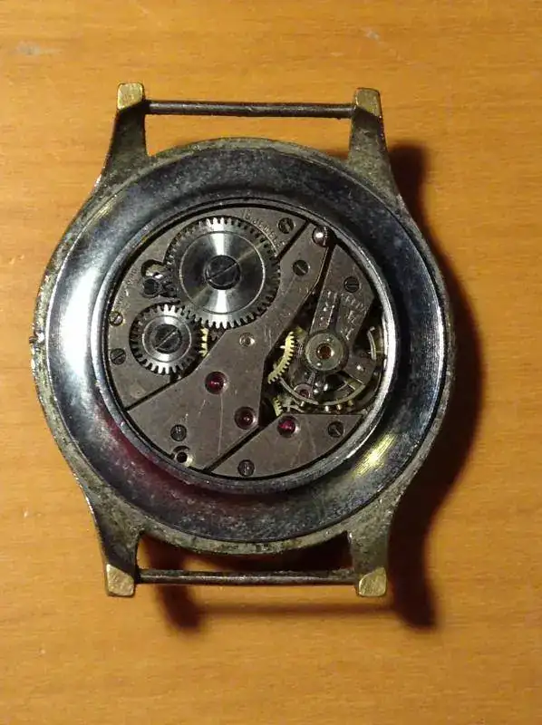

Yo soy un total analfabeto en relojes pero parece que el movimiento no esta en mal estado. Parece que le falta un tornillo de sujeccion y que la corona o mejor dicho el eje de la corona esta partido y la perdio, a parte de que le falta el segundero. Me pregutnaba como de facil seria encontrar un tornillo que hiciera el papel, y una corona que sirviera de repuesto aun que no fuera original. No quiero restaurarlo en el sentido de que parezca nuevo, de hecho ni me importa que no tenga segundero si fuera facil conseguir uno pues tambien se lo pondria), pero si me encantaria ponerlo a funcionar y simplmente con una correa de cuero marron llevarlo tal cual esta....
¿Que opinais?
Al margen de esto, ¿podriais darme vuestra opinion sobre el reloj en si, el calibre etc. e informacion sobre el año y modelo?
Muchas gracias de antemano, aqui os dejo las fotos:
Neros, no creas que es frecuente ver Caunys de los años 40 como el que muestras. Yo creo que, aunque sólo sea por ser un "bicho raro" y por ese dial tan bonito en dos tonos ya vale la pena el intento de recuperarlo.
De todo lo que comentas lo más problemático será encontrar una tija que le vaya bien, pero tengamos fe en que encuentres un buen relojero con muchos repuestos. El resto, incluyendo el segundero y la corona, son males menores.
Creo que con un poco de esfuerzo puede quedar un reloj muy guapo.

Sobre la corona será facilísimo encontrar una; eso no tiene problema. Además, dudo que las coronas Cauny de la época fueran "firmadas", por lo que estéticamente ninguna corona común desentonaría.
Las agujas segunderas son prácticamente iguales todas, eso tampoco es problema.
El único problema serio -si acaso no hubiera más- es la falta de la tija.
Hace poco llevé un Cauny de los 60 a mi relojero para poner una tija y no le dio ningún problema. Evidentemente no hay que buscar una tija Cauny sino la tija correspondiente a ese calibre, e identificar el calibre debe ser fácil.
¿Tu ves alguna marca con números por la parte del volante, especialmente debajo del mismo?
Sinceramente soy optimista. Todo será ponerse.
Hola paisano, el movimiento es una Eta-853 por lo que cualquier relojero seguro que no tendrá problemas en arreglarlo.
Tija, corona y segundero (si no esta roto el eje) es un tema fácil. Te recomiendo sobretodo una limpieza y engrase para que funcione sin problemas y durante unos cuantos años más.
No lo restaures, el reloj esta bien vintage y así recordaras siempre a tus seres queridos.

Bonito Cauny, no tendrás problemas para que te lo pongan a punto,,y cómo bien dice kali no lee hagas nada a la esfera esta preciosa ya nos iras contando la evolucion

Tranquilo pues tienes solucion, aunque la corona sera standar.Una buena revision de maquina, tija corona y siel resto de rodaje esta en condiciones ya tendras reloj para lucir.

Kali - Fernando: disculpe - el calibre parece ser un Eta 810 y flia.

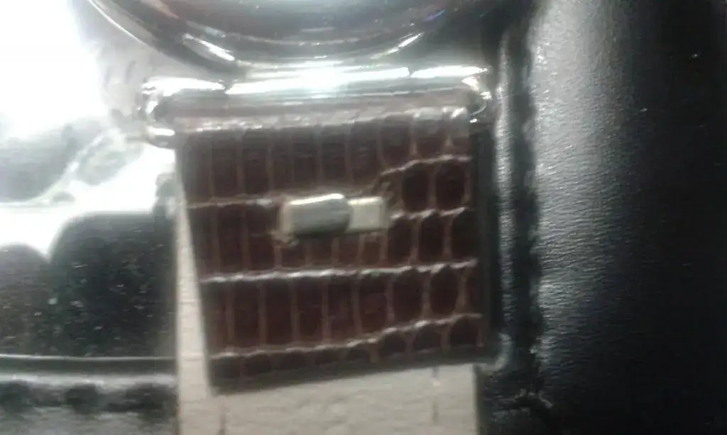

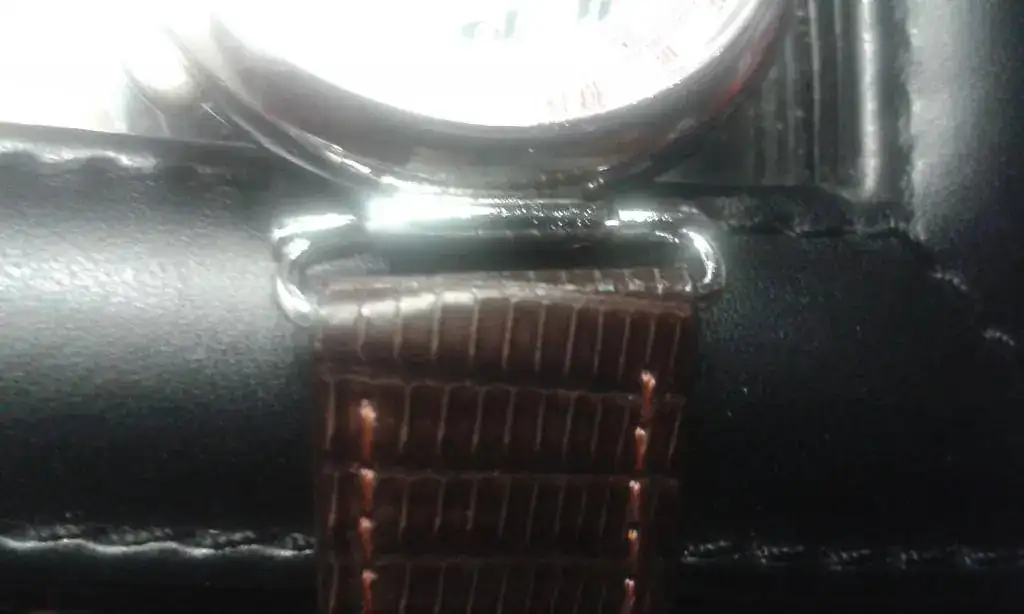

Neros, no conozco la correa que mencionas. Uno de los mios que también tiene pasadores fijos, lleva este tipo de correa.

Neros, no conozco la correa que mencionas. Uno de los mios que también tiene pasadores fijos, lleva este tipo de correa.Ver el archivos adjunto 311669

En cuanto a esa correa, las grapas se ven con el reloj puesto?

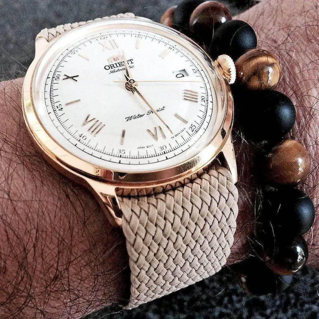

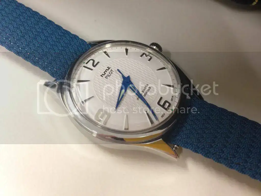

Por cierto, las correas de perlón son de un tejido trenzado que tienen hebillas normales pero se colocan pasandolas por debajo de las cajas (como las NATO). Para mi gusto, quedan fenomenal en la mayoría de estos viejitos.
Bueno, el Bambino y el HMT no son viejitos, pero tienen un aire retro que los asimila ;-)

Neros, te respondo con dos imágenes.

AbderramánII, seré burro, pero no sabía que esas correas tan preciosíiiiiiiiiiiisimas que muestras se llaman "perlón" (no confundir con Perlán) y que aún se hacen.
Alguna vintage he visto, pero no nueva.
