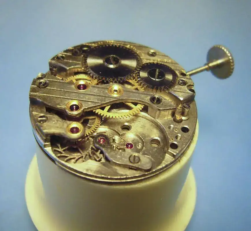

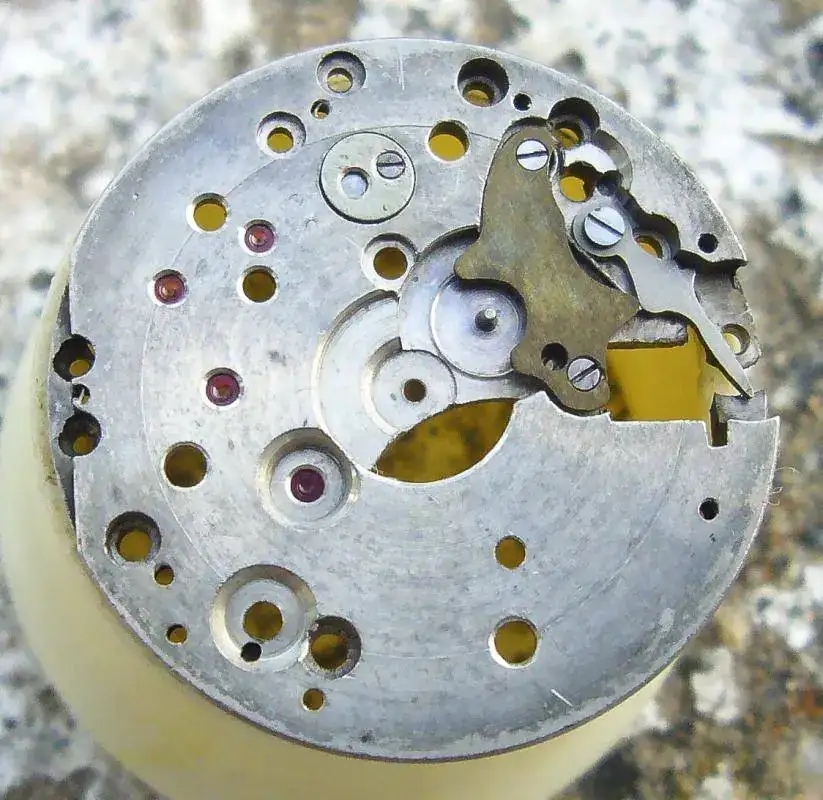

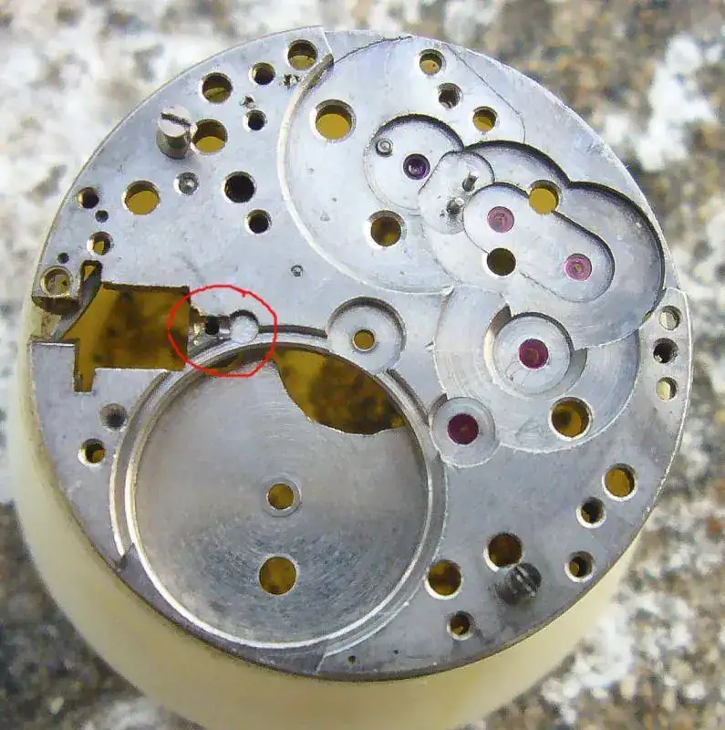

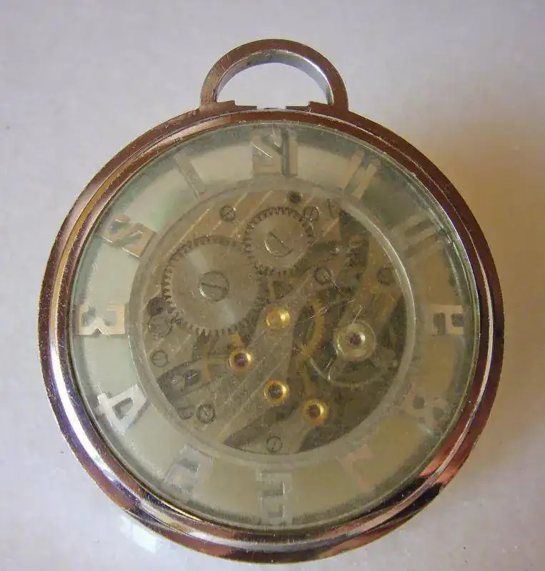

Le he metido mano a este inútil de uso pero atractivo de cara y me encuentro con dos problemas; bueno, tres. Tiene roto el apoyo final de la tija y el tornillo de tirete (éste me lo he cargado yo) y, además no sé que movimiento es: no tiene la menor marca. A ver si alguien me da santo y seña de él para buscar por la red. Y si alguien tiene alguno inservible pues ya sabe, por privado acordamos.
Gracias anticipadas

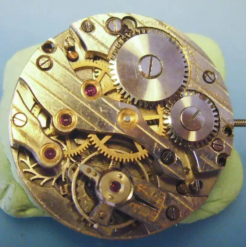

Buen día Casiná; el lunes regreso al tallery miraré entre las mil máquinas que tengo. Por favor las medidas de la máquina y si puede colocarle los puentes del tren de ruedas en su lugar (porque a veces ayuda). Un saludo, Luis desde Argentina

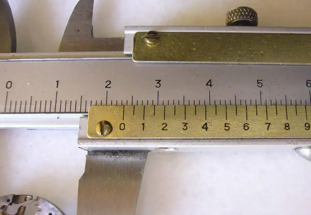

Aquí están las medidas y puentes

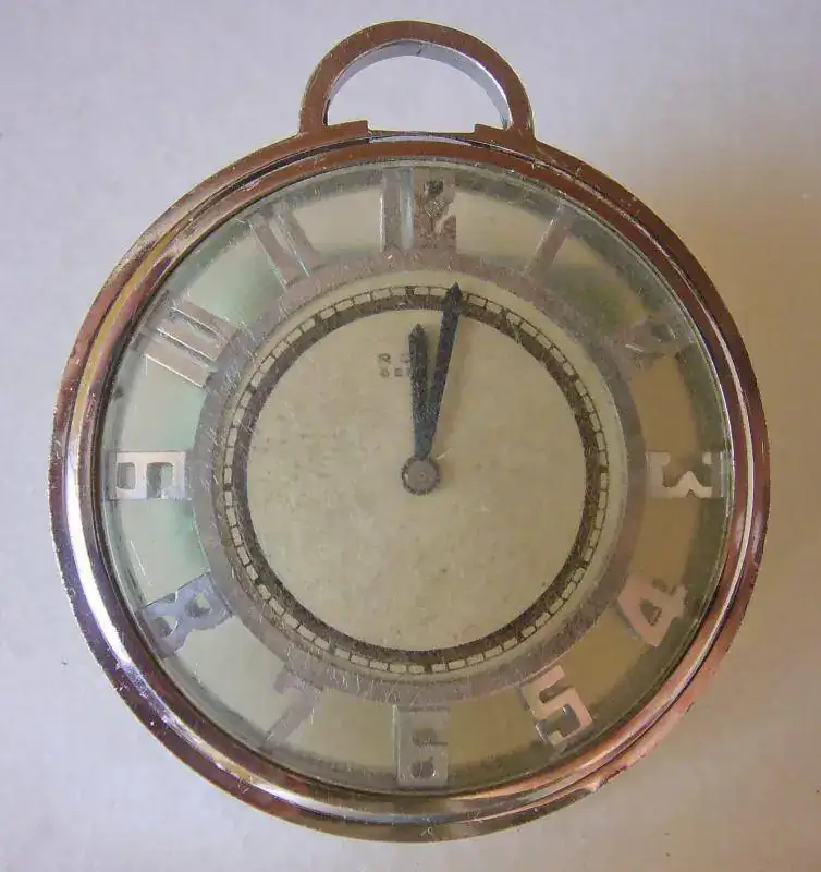

23,65 o 23,70 ya que mi nonius no es un prodigio. En el puente de carga dice 2 adjustements, swiss made y 15 jewels
Puede ser una Felsa antigua
y por la disposición del remontuar,
que pertenecía a un bolsillo o pendant lepine.
Encontré algunos casi idénticos, aunque con el remontuar para el otro lado.
Una teoría posible adicional,
sería, dadas las fechas de lo de adentro y de afuera,
que este movimiento fue utilizado posteriormente
dentro en un modelo de reloj más moderno.
Alvaro

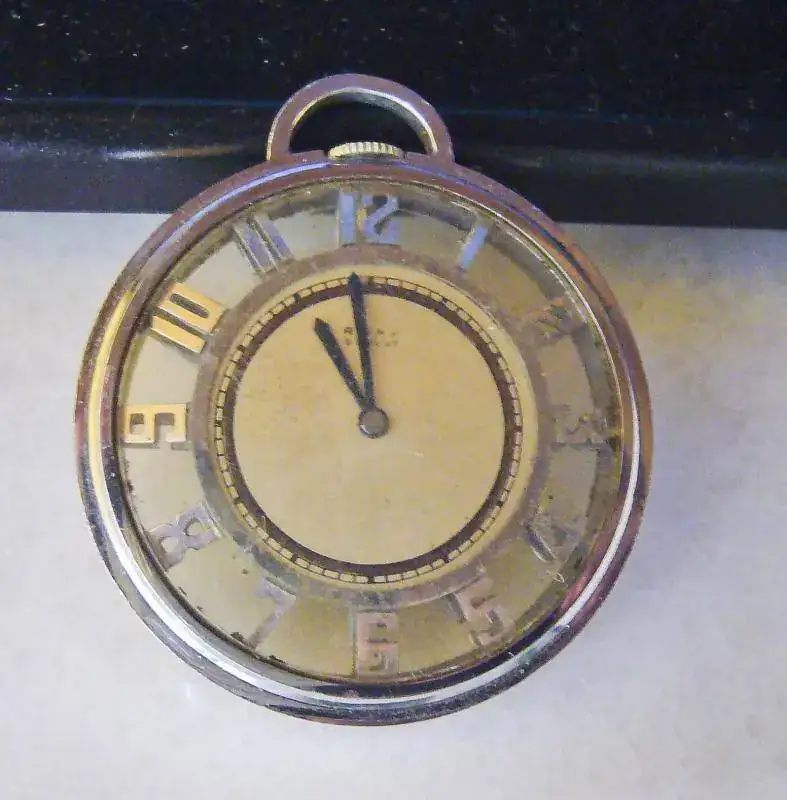

Gracias, amigo Golipo. Es un reloj de bolsillo; un poco sui-generis, pero de bolsillo.
Yo también he encontrado algunos muy parecidos, casi, casi idénticos pero el resorte de tirete no se parecía en nada.
