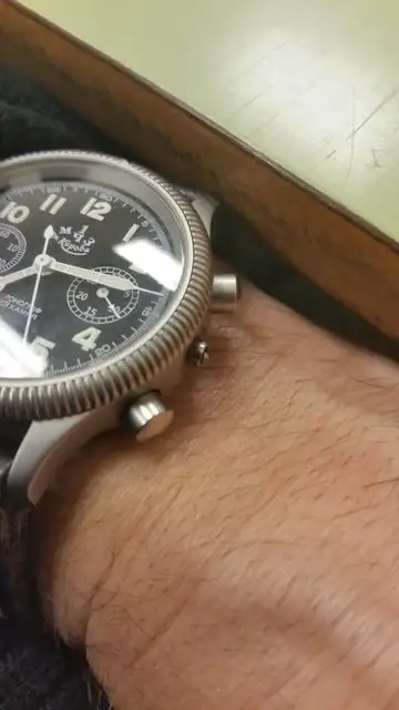

Buenas noches. Tengo un problema grave. Esta tarde me he dado cuenta que a mi kirova se le ha desprendido la corona y estoy bastante disgustado.
¿Sabe alguien de por aquí dónde puedo encontrar una que le sirva? Ni que decir tiene que la máquina es una 3133, pero no sé si todas montan la misma corona, no..., ni idea
Espero ayuda y orientación para encontrar una de repuesto
Un saludo y gracias por adelantado
Es un accidente poco importante. En muchos sitios de fornituras venden esa clase de recambios. Es cuestión de encontrar la más adecuada en cuanto al tamaño de la rosca, tubo y aspecto estético.
A ese reloj parece que le iría bien una tipo cebolla.

si perdiste la corona seguro se le puede poner otra que le vaya bien ( eso no es problema ) intenta conseguir alguna con la forma de los flieger
Relojería Áncora de Avilés tiene todo tipo de fornituras para esa maquinaria. Un saludo
Habla con el compi samaraqueto (www.relojeriagerman.com).
Ellos llevan arreglando relojes rusos desde finales de los 50'

Igual tienes que cambiar también la tija , no se ve muy bien la foto pero parece que esté rota.

No tiene por qué ,se le puede poner un alargador. No es un problema grave.
