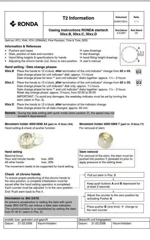

Además, al menos en el 5040B y 5040D la tija se libera desde la posición inicial, es decir metida.

No, no lo hagas, te confirmo que se libera desde la posicion de tija introducida. Eso si, es durilla de salir.
Hay que pillarle el punto exato con algo de paciencia.

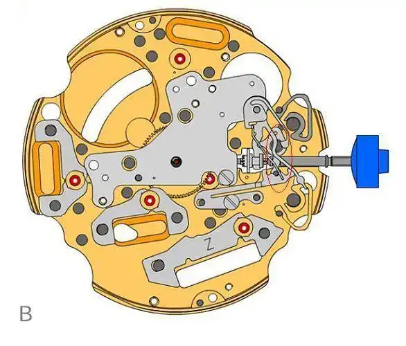

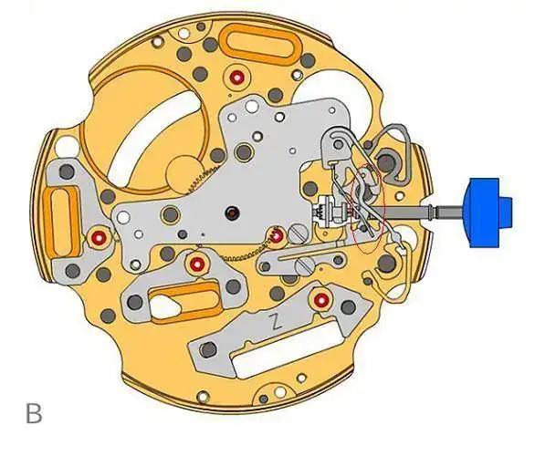

Has descolocado el tiret, te toca quitar la pletina y el circuito para dejar el mecanismo al aire, bienvenido, a mi me paso igual.

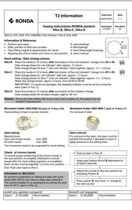

En esta fijate en la numeración de la posición de la corona y más abajo en la explicación para quitar la tija, te los he marcado en un cuadrado rojo:
Ver el archivos adjunto 274609
Ver el archivos adjunto 274610

¿Seguro que es el mecanismo de cambio de fecha? a mi se me descoloco el remontoir y perdí alguna posición, solo tienes que quitar la pletina superior, el aislante y el pcb para dejarlo bién al aire y comparar con la foto que te dejé, no es difícil...
