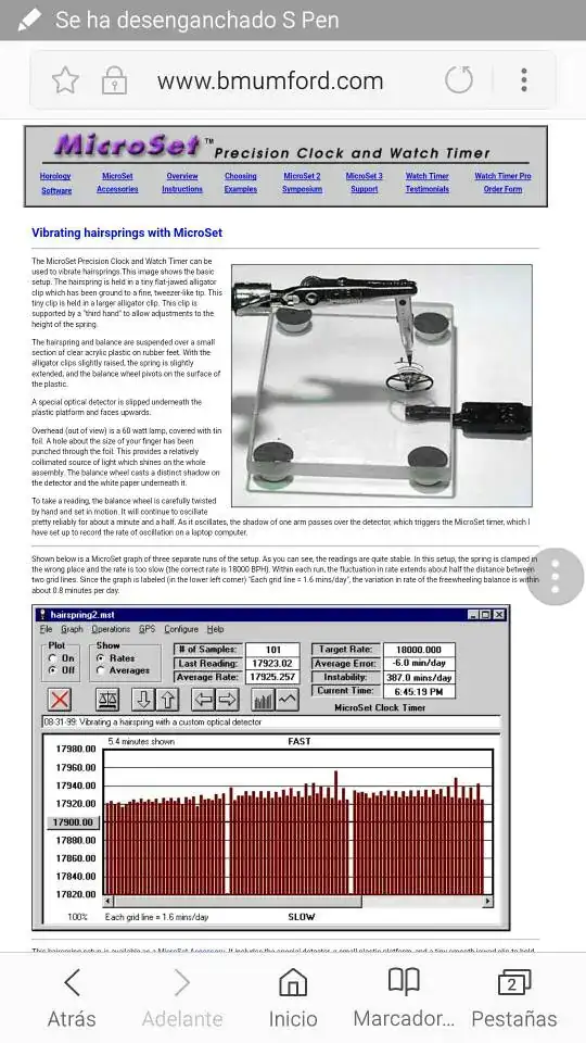

Mira encontré este invento. Para contar frecuencia.
Un gran aporte desde luego, a la vanguardia con un sensor. Voy a ver cómo lo puedo adquirir ya que el precio también es bastante asequible...
Muchas gracias compañero.
Indagando un poco he podido encontrar esta otra maravillosa máquina muy lejos de mi alcance y que a mí parecer demasiado cara. Es un aparato digital que te marca directamente la frecuencia, se puede ver aquí con el precio http://www.rataspari.com/index.php/products/hairspring-tool
Por ahora me queda pendiente conocer el envío desde los Estados Unidos del sensor que público el compañero aunque si encuentro un sensor de sombreas aquí en España me podría fabricar algo.
