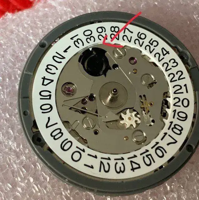

Hola!!
Tengo un reloj con calibre NH35 en el que ha dejado de pasar el día cuando llega a las 24h aunque si pasa directamente usando la corona!!!
Lo he abierto y, dejando la corona en la posición de cambio de hora, parece como si la rueda que mueve el fechador dejara de tener fuerza para mover el piñón del disco de la fecha cuando llega a las 24h y terminar de mover el día. Se queda así aunque siga dándole vueltas a la corona.
Sabría alguien a qué se podría deber esto???
Me gustaría meterle mano e intentar arreglarlo yo si fuera algo no muy complicado pero si veo que no puedo irá al relojero.
Gracias de antemano.
PD.: adjunto foto en la que se ve la rueda que no mueve el día con la corona en posición 2

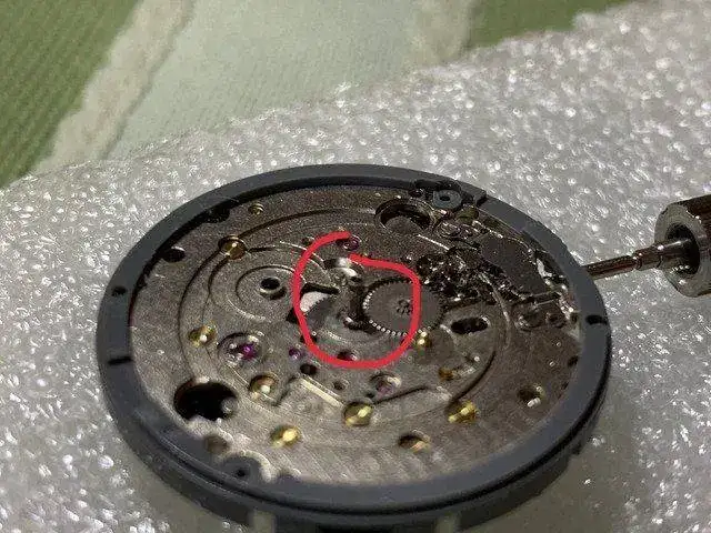

Solucionado!!! Por si a alguien le pasa eso, al desmontar todo me di cuenta que una pieza que va en el eje tenía un engranaje que no conectaba con el de la corona porque no estaba encajado. Lo encajé y perfecto, ya cambia los días sin problema!!!
Esta era la pieza en cuestión
