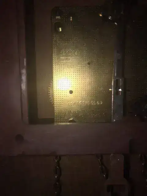

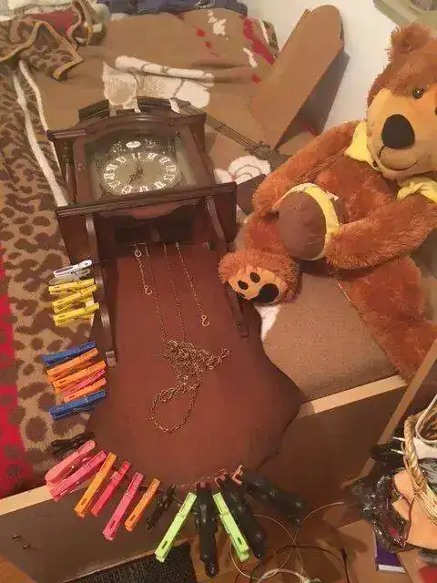

Lo he comprado por 25 miserables euros y ciertamente la caja ha venido hecha unos zorros ,pero después de desmontarlo y limpiarlo parece que marcha, el problema es que no viene con pesas y no tengo ni idea cual ponerles ni tampoco donde comprarlas pero bueno eso es lo de menos, lo he probado con una botella de leche de 1,5 litros ,jjjj eso es lo que tenía más a mano...alguno se le ocurre que pesaje ponerle, Gracias de antemano.

Según mis apuntes, para el mecanismo 66PL4512J 1,45 Kilogramos por pesa.
Una forma de averiguar el peso que precisa un reloj es con una botella como hiciste tú, pero en vez de agua arena, vamos añadiendo arena hasta conseguir el peso que haga funcionar el reloj y le añadimos un poco más de arena, para asegurarnos, y así tenemos el peso bastante aproximado de las pesas.
