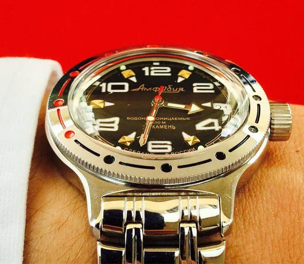

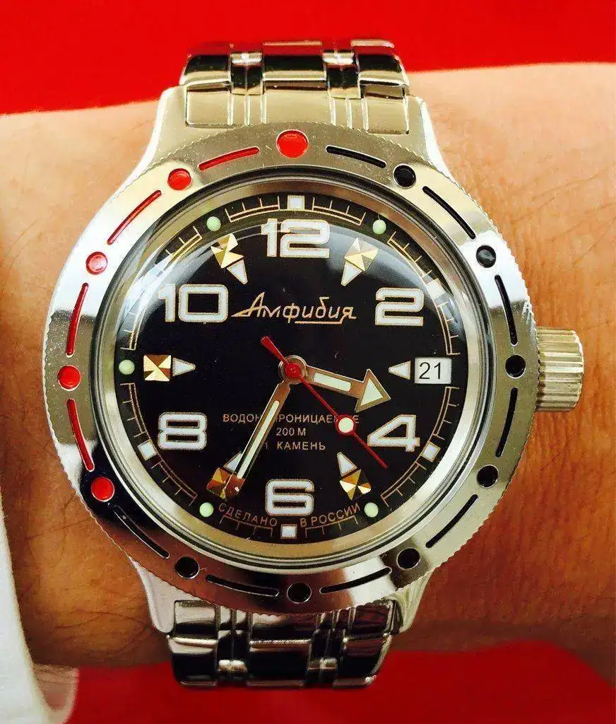

Hola.
Uno de mis 420 funcionaba bien, al realizar el cambio rápido de fecha, digo rápido de las 8 a las 12 y así repetidamente, ya no caminó el segundero, que es lo que pasa?
Simplemente el reloj dejo de funcionar.
