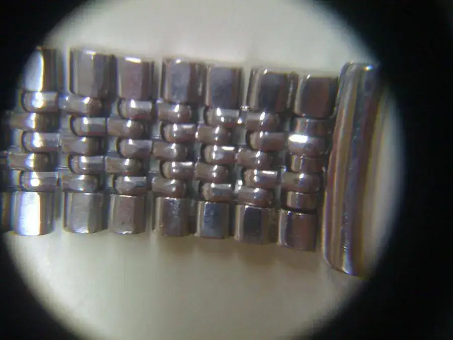

IMG_2040.webpHace poco compre este orient y unas de las primeras cosas que queria hacerle es acortar el armis, sacarle como unos 4 eslabones pero no vemo tornillo ni flechas donde meter el punzon.

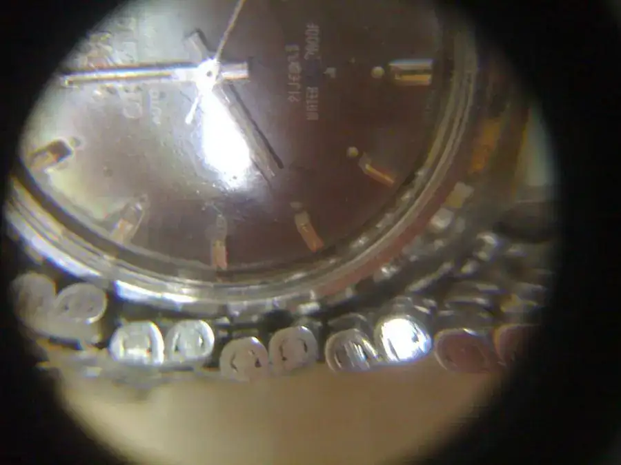

IMG_2041.webpaqui esta en detalle el lateral del armis junto a la esfera

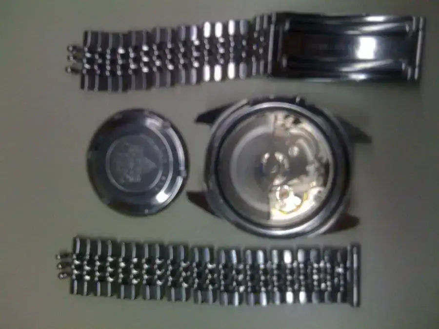

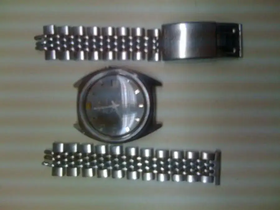

IMG_2042.webpeste es el reverso del armis, si alguien tiene idea de como acrtarla
estaria agradecido de la ayuda.

Yo abriría los eslabones por detrás, con un pequeño destornillador, lo haría en mitad del armís para no tener que desmontar y volver a montar el terminal, (debes hacer la operación con la mitad de eslabones a cada lado del cierre, para que el mismo te quede centrado cuando te lo pongas), y los cerraría con cuidado para acabar.
