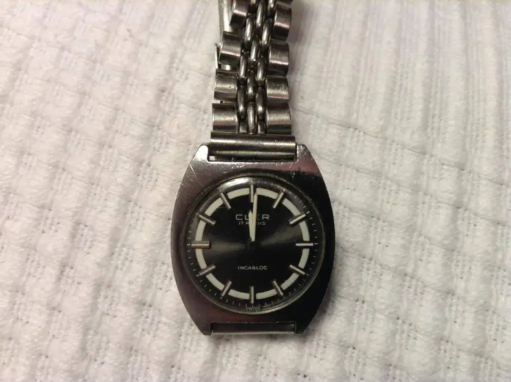

Buenos días:
Me uní a este foro hace solo unas semanas, aunque llevo meses leyéndolo. En la presentación ya comenté que habían llegado a mis manos varios relojes familiares, celosamente guardados por mi madre, que, aunque la mayoría no funcionan tienen gran valor sentimental. Hay de todo, dos mecanicos, dos automáticos, varios cuarzos setenteros y de los ochenta, digitales, analógicos...
Así que, poco a poco, sin prisas, voy intentando averiguar un poco más de cada uno de ellos para sobre todo intentar que vuelvan a funcionar.

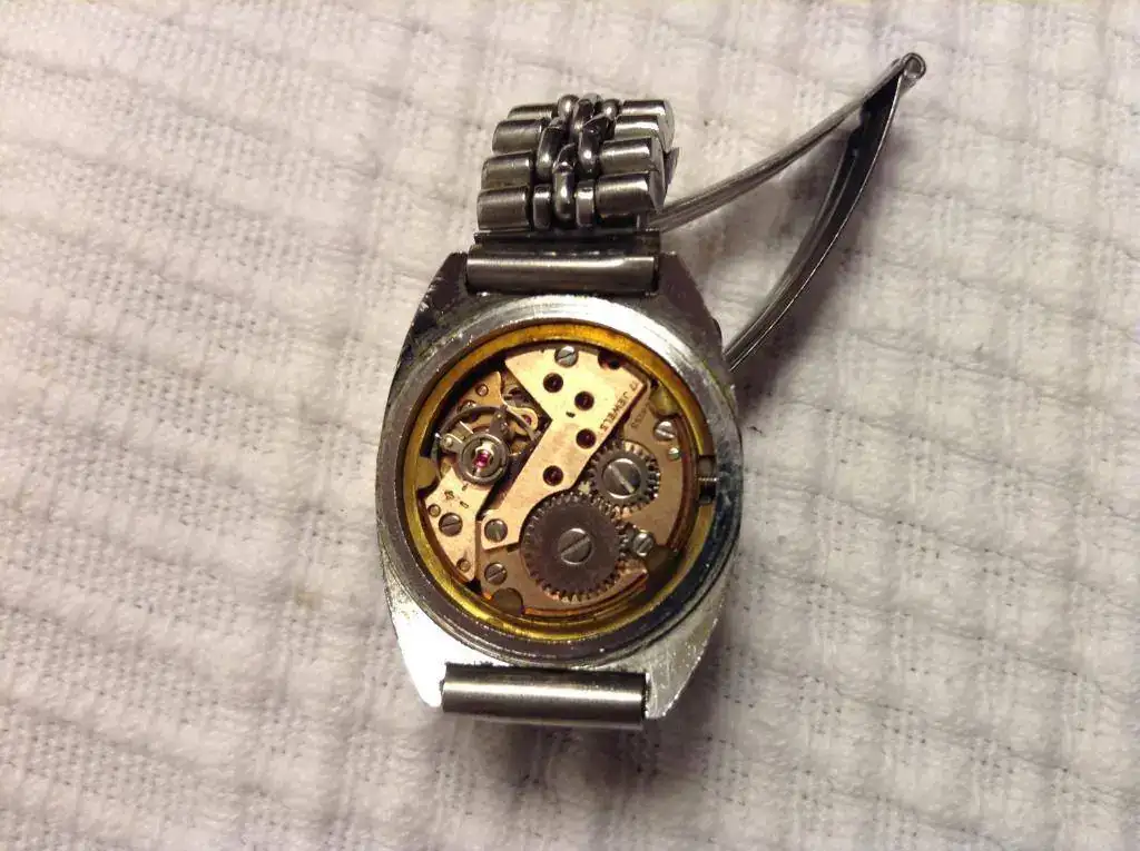

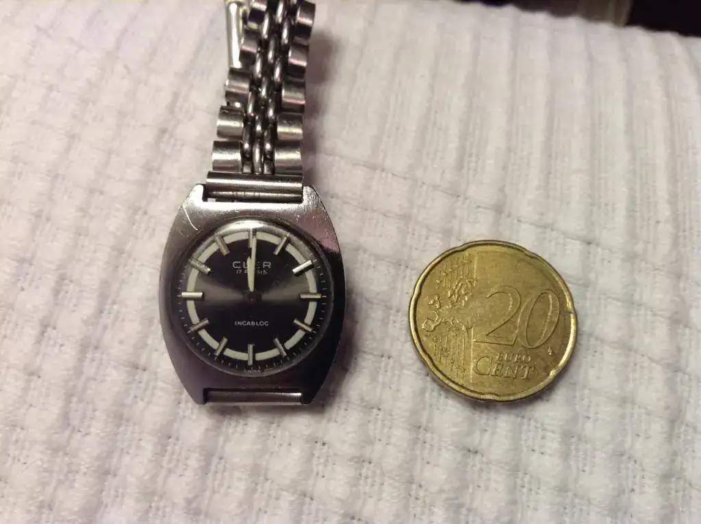

Ayer mismo me "atreví" a abrir la trasera de este Cler de señora. Le falta la corona, y no se si será fácil poder sustituirla, más si por lo que agradecería cualquier información sobre el mismo, del movimiento...etc. Muchas gracias
Buen día Ainielle; en Suiza en el año 1970 se fabricaron estas máquinas calibres FHF 36.
De acuerdo costo - beneficio resultó muy favorable. Un saludo, Luis desde Argentina
Muchísimas gracias D. Luis
Segun cuenta mi madre el reloj es de finales de los 60 principios de los 70.
Curiosamente buscando fotos de movimientos que se pareciesen di por hecho que era un lorsa 238A , ahora busco imágenes y más información del fhf36, tal y como Vd. me ha orientado pero no he conseguido encontrar ninguna.
Hoy lo lleve al relojero y tiene la tija partida y como ya sabiamos le falta la corona. Por ahora queda esperar unos días a que el relojero pueda encontrar piezas facilmente, si no, ya veremos que hacer.
Buen día Ainielle; el Lorsa 238 es una máquina de origen francés de 10.5 y mide de diámetro (la máquina ) 23.3/25.6 mm. en cambio el calibre FHF 36 es de 8.75 - mide 19.4mm. y es de dama en cambio el Lorsa 238 es tamaño para reloj de hombre.
Un saludo. Luis desde Argentina
