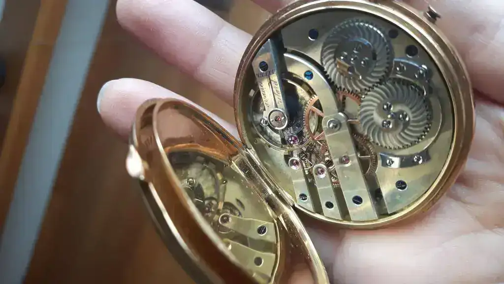

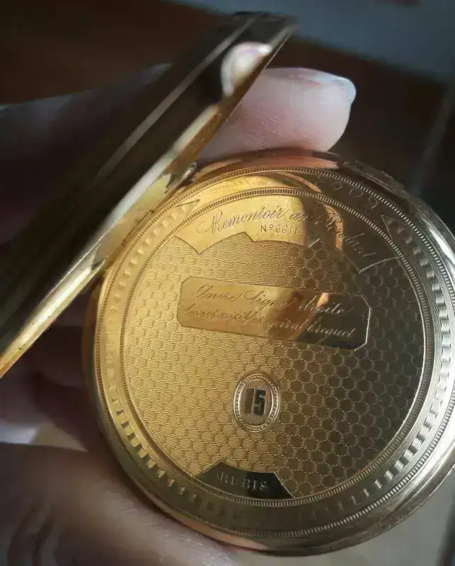

Agradecería cualquier ayuda para poder catalogar y datar este reloj.
REMONTOIR AU PENDANT
Nº 66116
ANCRE LIGNE DROITE LEVÉES VISIBLE SPIRAL BREGUET
15 RUBIS
Gracias.

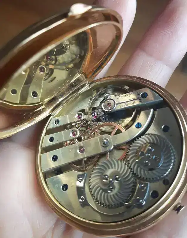

Bonito reloj, finales del XIX, de puentes tipo revolver, rochetes grabados, volante compensado, escape de ancora y carga remontoir (por la corona), cambio de hora por el boton de las once y basicamente un buen reloj y bien conservado, enhorabuena.
Me interesa saber por qué mencionás que es francés,
alguna marca en las tapas?
Se puede ver alguna imagen del interior de las dos tapas ?
Me está pareciendo un movimiento de LeCoultre con característicos detalles.
algo parecido a éste
Y que es un diseño que se encuentra en los primeros LeCoultre catalogados como calibre 1 ó 2.

He dicho lo de francés porque lo que está escrito lo es en francés, solo por eso.

Estoy contigo Maestro Álvaro, esos dientes "tipo tiburón" de rueda de corona y rochette deben corresponder a un calibre muy, muy bien acabado.
