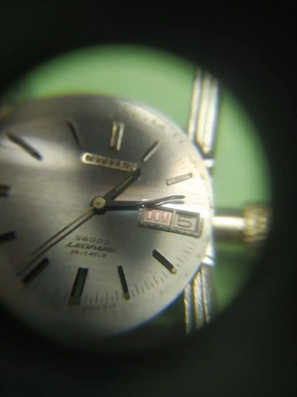

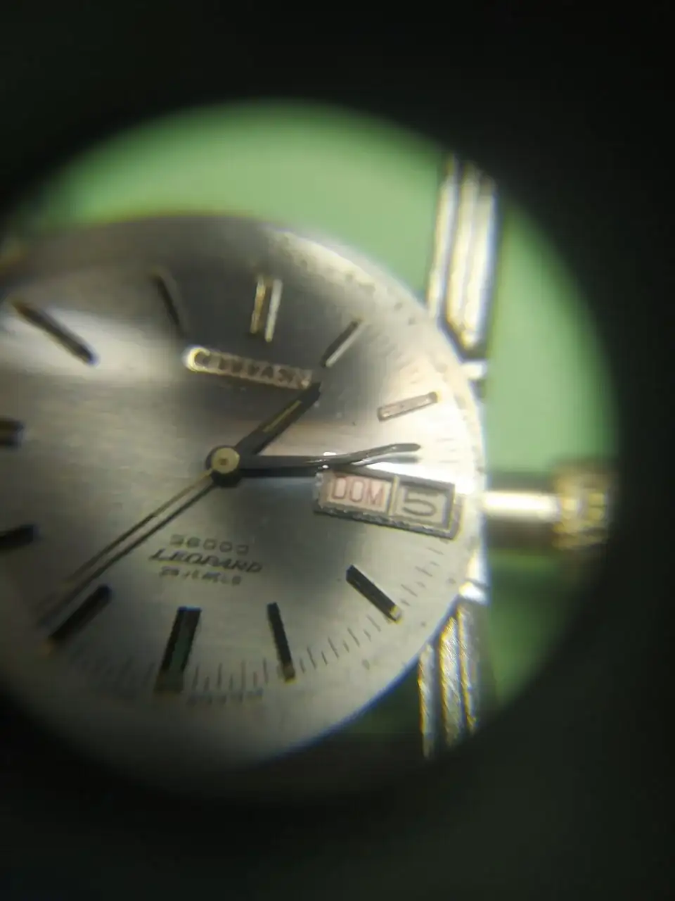

Buenas tardes a todos, mi pregunta es, son las agujas del miyota 8200 compatibles con el citizen 7230?

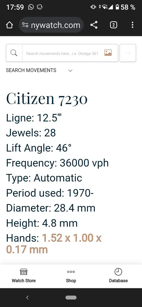

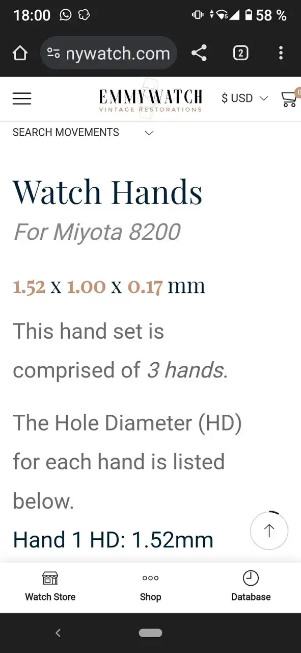

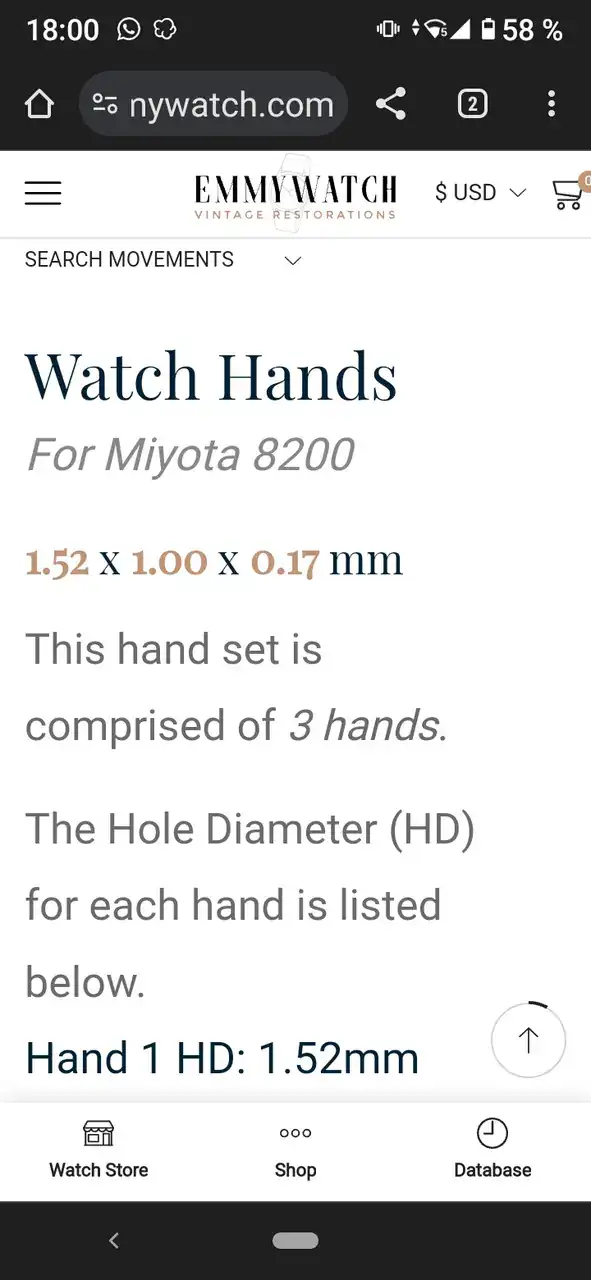

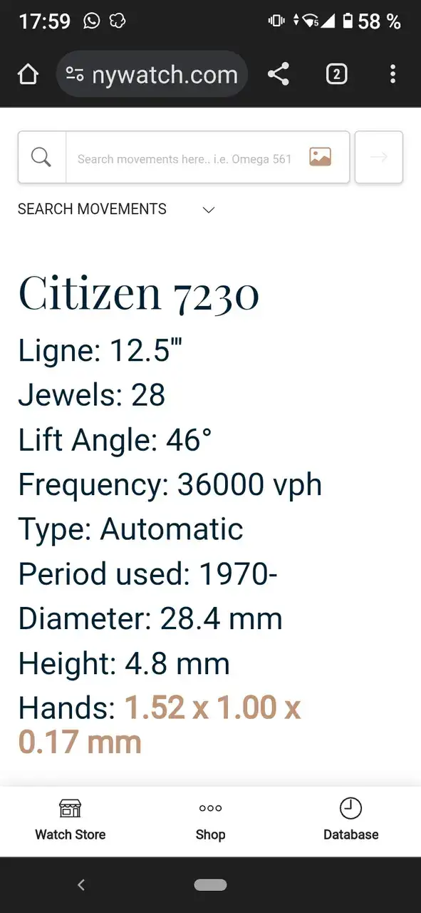

Según esto, son compatibles:
    27,4 KB · Visitas: 69
    30,6 KB · Visitas: 71
Reacciones: Elies
muchas Gracias compañero, el que tengo en el banco las tiene bastante mal
