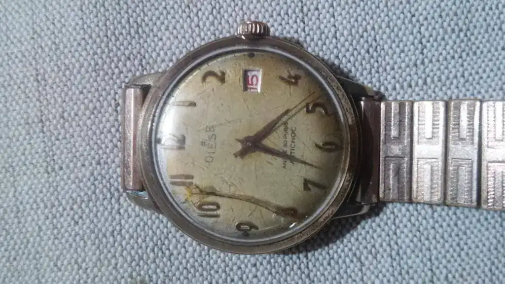

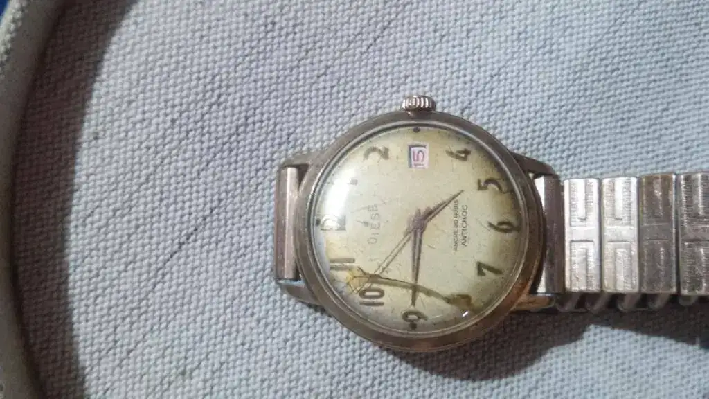

Hola amigos necesito experiencia y sabiduria para identificar este reloj
Marca : diese
20 rubíes
Caja oro 18k
Correa estencible
Antichoc
Procedencia norte de francia esta es toda la informacion que dispongo un saludo a todos y gracias.:ok::

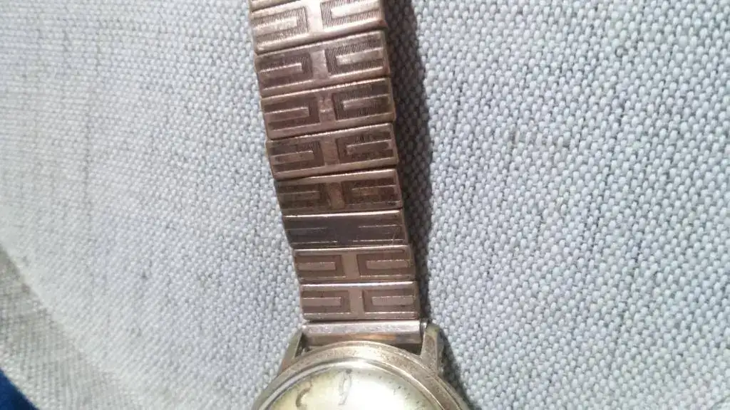

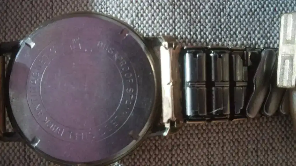

Veamos amigo Karen000. Caja oro, creo que no. De donde lo sacas ?. La correa extensible se usó mucho antaño. Nuestro consejo mayoritario será sin dudarlo que la retires y le pongas una de piel. Ya no se llevan y dañan la caja. Si logras o haces que te abran la tapa, te diremos algo mas sobre su calibre. De entrada te diré que se trata de un reloj sencillo pero si es de origen familiar o le tienes cariño, un servicio de mantenimiento le iria bien.
DIESE fue una marca registrada.

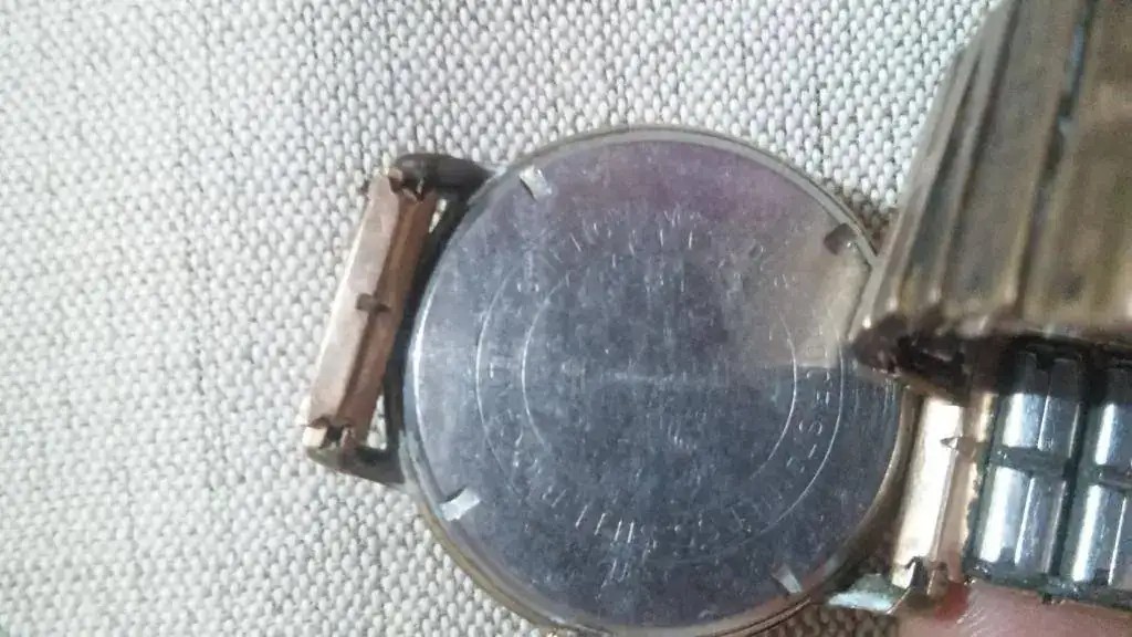

por cierto, la tapa es a rosca y se precisa una herramienta adecuada aunque he visto abrirlas con sistemas insospechados.
Si lo acabo de heredar de mi abuelo frances que murio la semana pasada lo de caja de oro pone una marca 18k el reloj m le puce y para mi sorprèsa fuciona perfectamente lo que m gustaria saber si merece la pena arreglarlo ya que la esfera esta rota y usarlo no lo voy a usar porque soy chica pero si merece la pena gastar y reparar no tengo problema lo que no quiero es que m salga mas caro el collar que el perro un saludo y gracias por tu informacion m a sido muy util como siempre sois unoscrac
Lo de oro de 18k me ha dejado sorprendido, de verdad. Espero que no lo hayas pagado como tal, ni mucho menos. Y lo de 20 rubíes, si es automático tiene un pase. Es automático? Si no lo es, entonces tengo curiosidad de ver esa máquina tan elaborada.
Época... Años 60 seguramente. No sé decir más.
el fallecimiento de un familiar directo siempre es doloroso. Lo lamento. Mira de abrirlo o llevarlo a un relojero que te lo abra. No costará dinero. Que no lo cierre. Darle unas vueltas lo podrás hacer tu luego de unas buenas fotos. También donde pone 18k.
Mira, Karen, dinos por que parte de la piel de toro andas. Igual estás cerca de un buen forero vintagero y te ayuda. Si te aconsejamos a alguien, no dudes que será un buen consejo y por lo tanto buena persona para ayudarte.
Siendo el reloj del abuelo te diré lo siguiente. Ahora mismo tienes muy poco. Si cuando veamos su interior valoramos que es un buen calibre, si puedes invertir un poco de dinero, tendrás un reloj en marcha para muchos años y al oír su tic-tac, te recordará que él lo usó. Pero vayamos por partes.
Si tu intención es venderlo pensando en su valor oro, no he dicho nada.
Si funciona perfectamente como dices, solo tendrías que ponerle un cristal nuevo (plexiglás en este caso), es barato, una pequeña limpieza superficial, aunque tampoco le iría mal una limpieza interna, y como dijo Cesc, una bonita correa de piel. Te quedará fenomenal y tendrás un bonito recuerdo de tu abuelo que seguramente acabaras usando...aunque seas chica ;-)
Por la forma y la estética del reloj conjeturo que va a llevar algún ebauche francés, ya que la marca comercializaba relojes de gama baja tipo cupillard... A mi también me resulta extraño lo de los quilates ya que la caja no parece sea de oro....
Venderlo ni de broma era de mi abuelo este reloj no hay dinero suficiente para comprarlo lo que no quiero es gastar mucho la correa la mandare repar desde luego eso lo voy a acer si o si pero cambiar la efera, limpiarlo y ponerlo a punto es lo que me da miedo lo quiero conservar completa mente origuinal como el lo llevava por que romperlo lo rompi yo no estaba roto funcionar funciona pero no lo voy a usar lo guardare en mi coleccion y venderlo no tengo necesidad de venderlo al contrario ya va ser un año k estoy enganchada al coleccionismo de relojes gracias a rafagil y reloj vintage k veo y m gusta lo compro. Ya valaga 1€ como si vale 1.000€ para mi es mas importante la historia del reloj, lo bonito que es y lo antiguo que el valor monetario el dinero solo es papel esto es historia

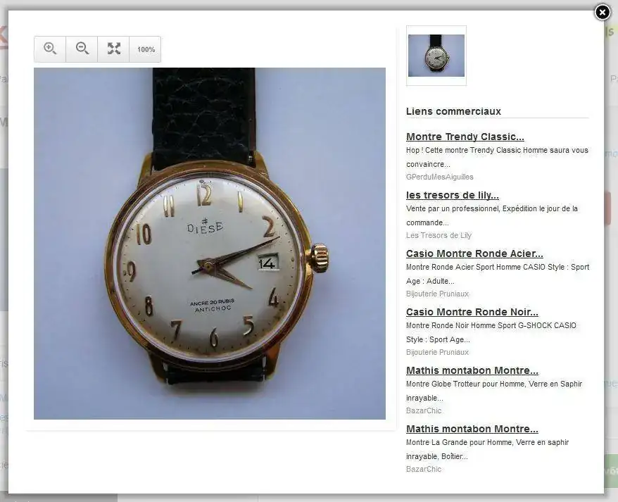

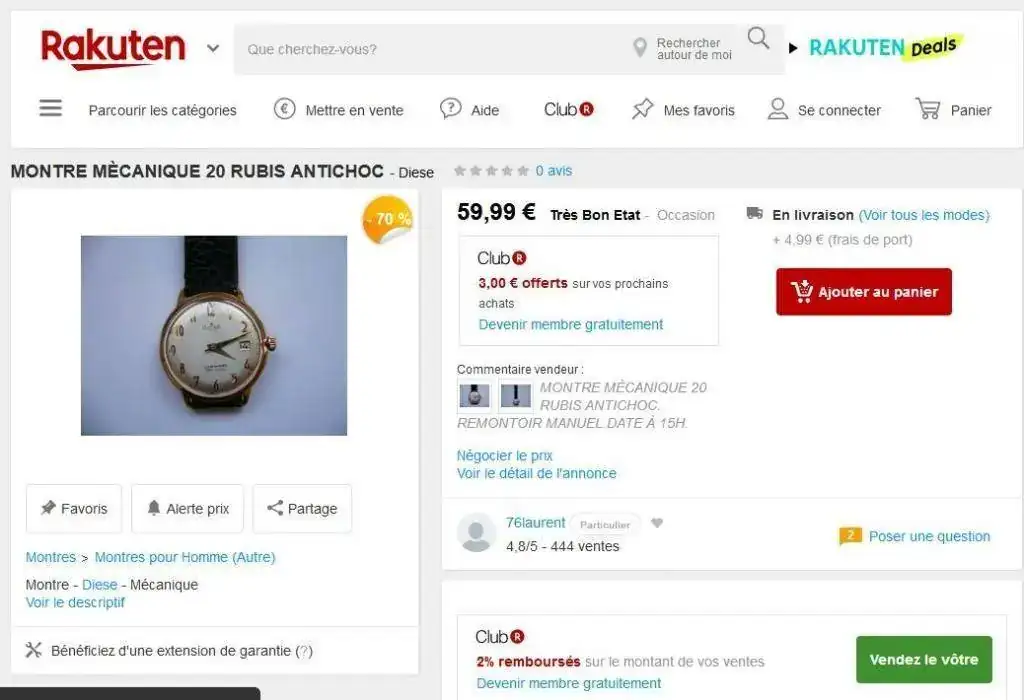

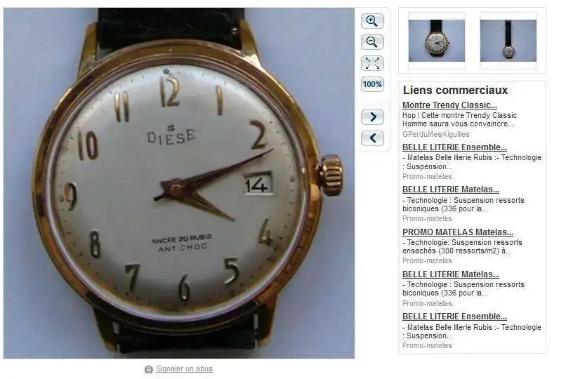

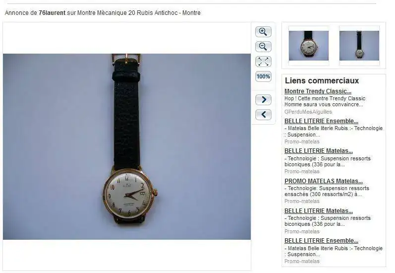

Hola Karem. Encontré un reloj igual al tuyo pero con menos uso en la France...
Y seguimos sin saber que calibre exactamente lleva, hasta que pongas la foto del tuyo...
El cupillard sólo llega hasta 17 rubis según ranftt, así que ahora estoy intrigado.... qué calibre llevará ...
Por cierto ... la correa negra le pega....
Un reloj bien bonito en su sencillez. Hay que ver lo que cambia con un cristal en condiciones...!
