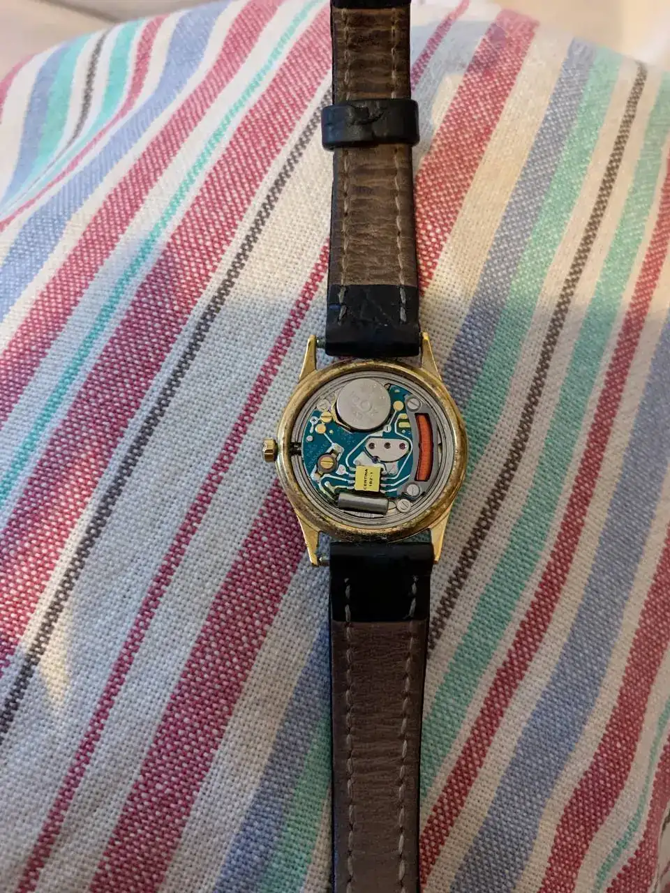

Hola, a uno de los relojes de mi mujer se le ha estropeado el movimiento. Es un certina que le gustaba bastante pero no encuentro el movimiento salvo uno viejo en ebay.
Dentro pone 182-1 pero no se si hay un movimiento equivalente...
Alguien puede ayudarme?
Un saludo y muchas gracias
Nicholas
Dinos el calibre base de Eta si no me equivoco está grabado, o bien debajo de la pila o en un lateral de la platina.
CERTINA 182-1 (ETA, ESA 556.115), sería interesante con un téster comprobar cual es el problema, hay muchos videos en youtube indicando como hacer las mediciones, para ver si el problema es la bobina o el módulo. O simplemente que necesita una limpieza, engrase y ya.

Pues vi el anuncio, intenté comprarlo pero me dijo qeu el movimiento no funcionaba que era para piezas... pero no vi el calibre ETA... 🙄.
Muchas gracias
Recibí el calibre 556.115 lo he montado y el reloj vuelve a funcionar. Muchas Gracias
