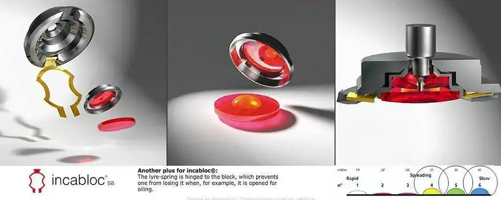

Te faltan al menos 2 piezas, el rubí y la pieza dorada tipo lira y no sé si talbien el portarubí. Te pongo un incablock

Abrí el Hmt negro Pilot y el Sona dorado.
Al sona es imposible quitarle el armis... lo he intentado de todas las maneras pero creo que el p.indio le metió los pasadores remachados:-((,,, rompo el armis... atpc...abreviatura...
Quito el rubí con el pasador de arpa girandolo... sale sin problemas.... Hay tres piezas... el pasador arriba... el rubí en medio y abajo una arandela con otro rubí... lo cojo con mucho cuidado y lo pongo en el hueco del hmt dorado...
lo comienzo a girar para roscarlo... no entra... sigo.... sigue sin entrar... plinnnnnnn.... creo que una pulga le ha dado un codazo al rubí y sale volando el arpa por un lado... rubí por otro y la arandela con el rubi inferior... CAE DENTRO DEL RELOJ....:-((
Desatornillo el puente.... no llego... está atascada junto al ancora y no sale.... desmonto el volante..... eL VOLANTE CON EL MUELLE ES UNA PIEZA INTERESANTE CON VIDA PROPIA... Sin comentarios....
Por fin puedo cogerla con la pinza... pero no sale una ... salen dos???? dios... hay dos ??? entonces que son 4 piezas ???... el arpa, el rubi, una arandela con un rubí y otra arandela.... ????....
Cambio de idea... vuelvo a montar el conjunto y pongo solo las tres piezas en el hmt negro como estaba antes... ...
Despues de 45 minutos o más consigo meterlo todo con mucha paciencia.... Enrosco el arpa y se queda cogido ,,, doy cuerda y funciona...
Ahora la duda es si la otra pieza que salió del hmt sona dorado era de él o es que el rubí del volante tiene 4 piezas....
