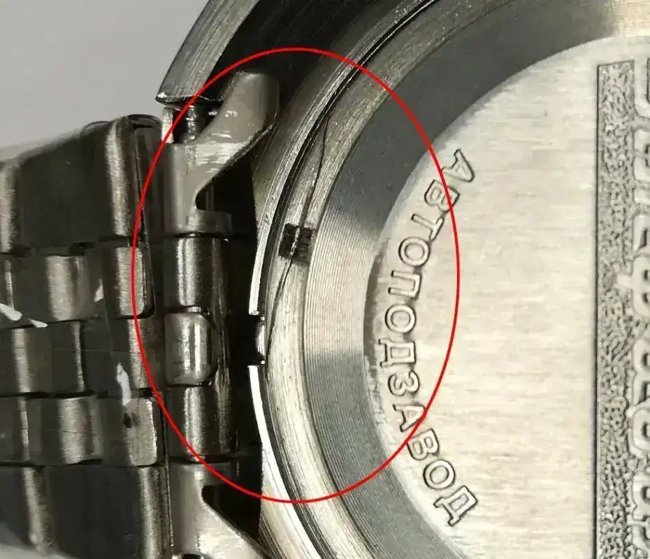

Hola @carpita,
se me empañó dos veces después de dos baños, en días diferentes.
Olvidé comentar en el post, cuando contaba mis desventuras con el reloj, que de la tapa trasera salía como un pelo metálico que estaba pillado por el aro de cierre. Eso lo ví el primer día y me tenía un poco mosca....
Le estuve dando con la uña, hasta que lo arranqué con unas pinzas.
Supongo que era una rebaba metálica de la rosca que, o se hizo al cerrar la tapa o cayó en el momento de roscar y se quedó ahí.
Al quitarla no caí en que podía estar mal cerrado.
He estado mirando las fotos que subí con el post y en esta se aprecia (lo marco en rojo).
Imagino, por los comentarios de los compañeros, que lo normal es que esto no pase..., tuve la suerte que me tocó a mi.
Como decía, lo abrí y a simple vista no vi agua, ni humedades, ni óxido ni nada parecido. Así que lo volví a cerrar, y apreté bien.
Ha pasado ya por varias piscinas, ducha, playa,... Y no se ha vuelto a empañar.

Hola @carpita,
Ver el archivos adjunto 592584
La esfera sigue como el primer día y las manecillas también.
Lo llevo puesto a diario y de marcha anda en unos - 5/6 seg.
Ver el archivos adjunto 592586
Espero que siga funcionando.
Saludos!

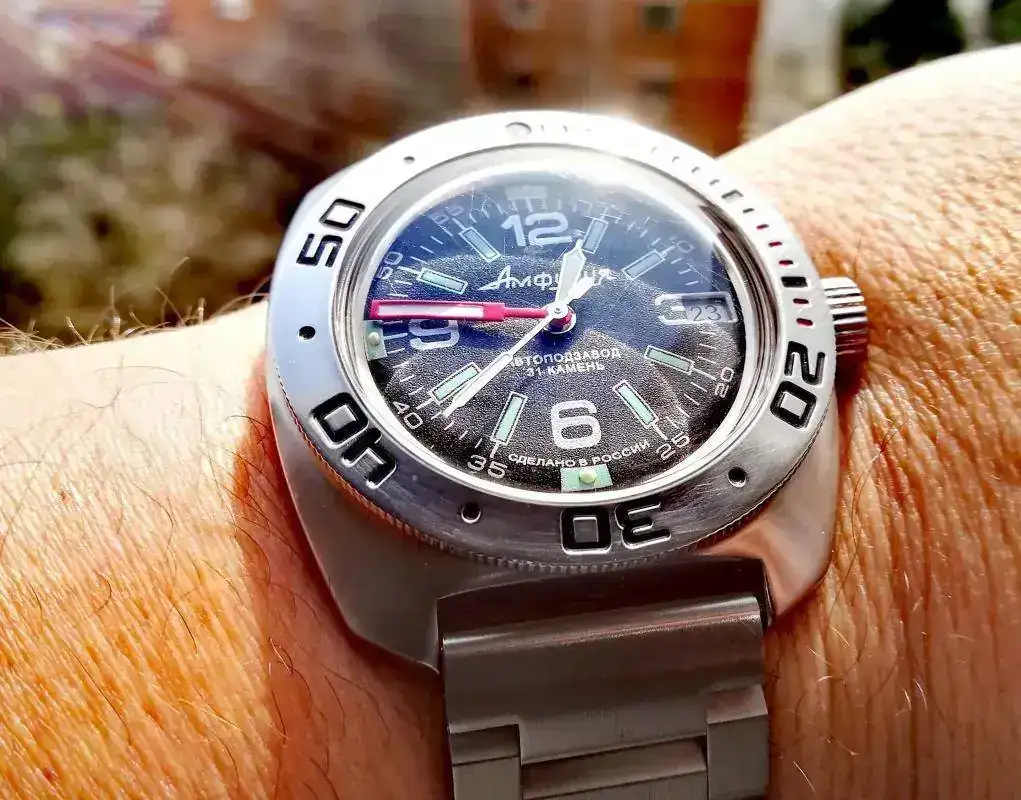

Buenas tardes compañeros.
Como actualización del hilo he de decir que después de todo este tiempo, aunque como comentaba @joler el reloj estaba sufriendo un proceso de oxidación, todavía sigue funcionando correctamente.
Al abrirlo para cambiarle la trasera por una vista y posteriormente cambiarle las agujas, vi que el contrapeso se había oxidado y también la parte más exterior de la tija de la corona, por lo que no se si entró agua por la tapa trasera, pero por la corona seguro que sí.
Así que aunque el anillo de cierre de la trasera tenía pillada una rebaba de acero, el agua entro por despiste mio de novato al no haber roscado correctamente la corona. ::bash::
En fin, seguro que no me vuelve a pasar... o sí
Así luce actualmente. Sigue vivo...
