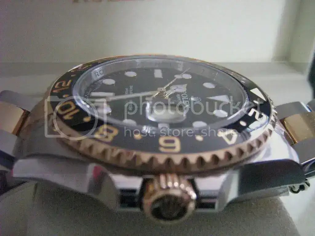

LA CORONA, ES DE ROSCA, LO CUAL LA HACE RESISTENTE AL AGUA,
LA CORONA TIENE EL LOGOTIPO DE ROLEX, CON UNA LINEA ABAJO EN EL CASO DE CORONAS TWINLOCK, EL CUAL ESTA PRESENTE EN CASI TODOS LOS MODELOS ROLEX OYSTER
O EL LOGOTIPO ROLEX Y TRES PUNTOS ABAJO DEL MISMO, PARA LAS CORONAS TRIPLOCK,
DE LOS MODELOS SUBMARINER, SEA DWELLER, DAYTONA O EL NUEVO GMT MASTER II MODELO 116713.

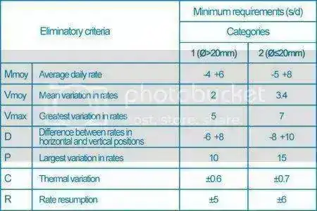

CASI TODOS LOS RELOJES ROLEX OYSTER SON "CRONOMETROS", ES DECIR QUE PASARON UNA SERIE DE PRUEBAS EN LA OFICINA DE CONTROL DE CRONOMETROS DE SUIZA "C.O.S.C."
LO CUAL QUIERE DECIR QUE TIENEN UN ERROR MAXIMO DE 6 SEGUNDOS DIARIOS

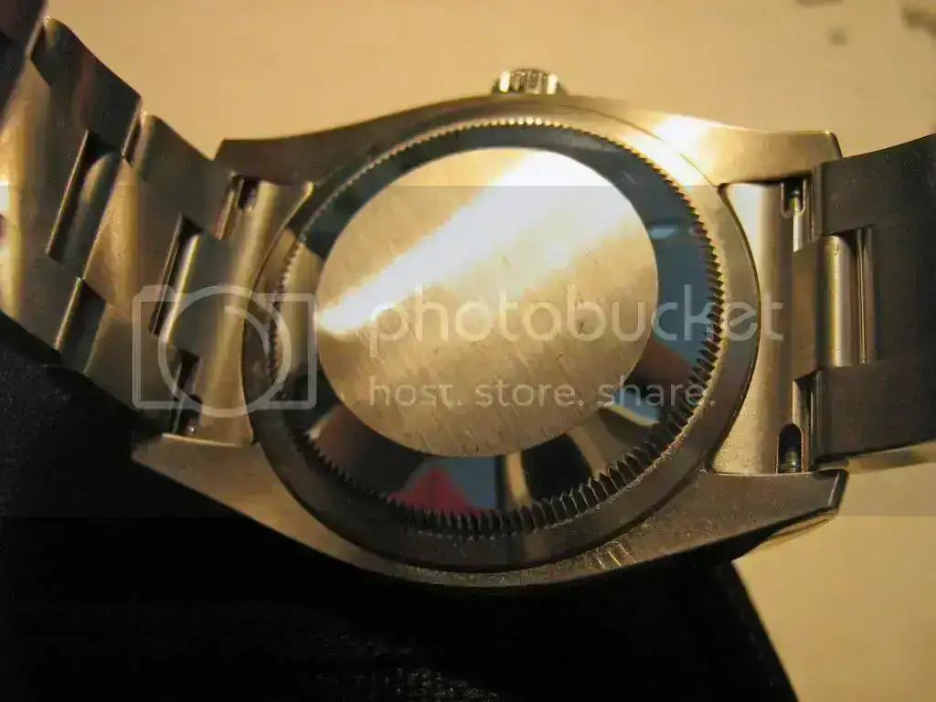

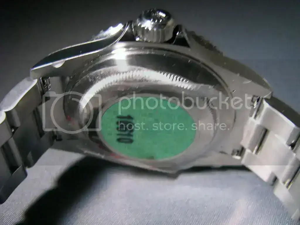

LA PARTE TRASERA DE LA CAJA NO DEBE TENER NADA GRABADO,
EXCEPTO EL MODELO SEA DWELLER 16600,
EL RESTO DEBE TENER SOLAMENTE LAS MARCAS DE LA FINEZA DEL METAL 18K O 950 PT, EN EL CASO DE RELOJES DE METAL PRECIOSO,
ESTE GRABADO SE ENCUENTRA EN LOS EXTREMOS DEL RELOJ, DONDE EL RELOJ SE UNE CON EL BRAZALETE.
LOS RELOJES ROLEX NO TIENEN LA TAPA DE LA CAJA EN CRISTAL,
EN LA PARTE TRASERA SE ENCUENTRA EL HOLOGRAMA ROLEX, EL CUAL ES FACILMENTE DISTINGUIBLE, Y SOLO TIENE IMPRESO EL NUMERO DE REFERENCIA, NO EL NUMERO DE SERIE.

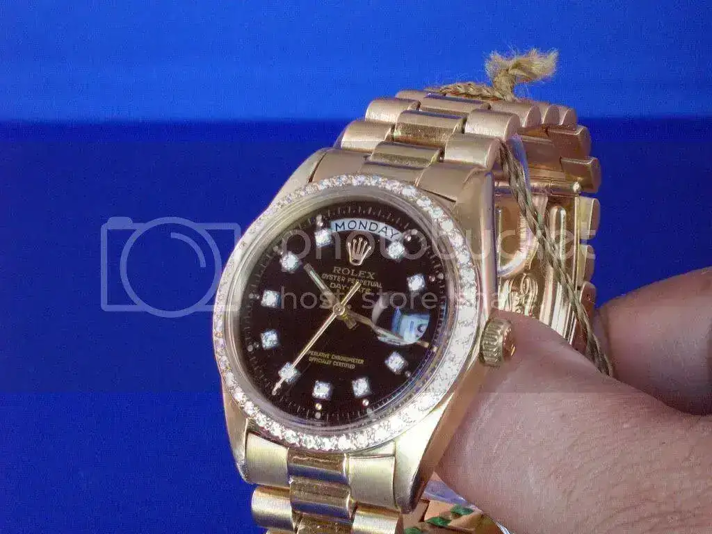

HAY TRES TIPOS DE BRAZALETE, PRESIDENTE, USADO SOLAMENTE EN MODELOS DAY DATE PARA CABALLERO O DATEJUST PARA DAMA, EN METAL PRECIOSO
BRAZALETE TIPO OYSTER, USADO EN PRACTICAMENTE TODA LA LINEA OYSTER, INCLUSO EN DAY DATE.
BRAZALETE JUBILEE, USADO EN DATE JUST Y ALGUNOS MODELOS OYSTER PROFESSIONAL, COMO EL GMT MASTER II.
ES DE ESPECIAL CUIDADO REVISAR EL BRAZALETE.
REVISAR CON CUIDADO LAS MARCAS EN EL BRAZALETE,
INCLUYENDO EL NUMERO DE MODELO DEL BRAZALETE, HECHO QUE LA MAYORIA DE LOS FALSIFICADORES NO PONEN ATENCION, Y ES UNA DE LAS FORMAS DE RECONOCER UNO FALSO,
MENCION ESPECIAL ES EL BRAZALETE PRESIDENTE DE ORO AMARILLO, EL CUAL ES EL MAS FALSIFICADO.
MUCHAS VECES HE VISTO QUE ALGUNOS VENDEDORES MENCIONAN QUE TAL RELOJ TIENE FACTURA DEL MONTE DE PIEDAD, LO CUAL, SEGUN ELLOS SIRVE COMO DOCUMENTO DE AUTENTICACION,
LOS VALUADORES DEL MONTE DE PIEDAD, EFECTIVAMENTE ABREN EL RELOJ, QUITAN EL BRAZALETE Y APUNTAN EL NUMERO DE SERIE,
PERO SOLO AUTENTIFICAN LA CAJA Y LA MAQUINA, NO EL BRAZALETE, NI MUCHO MENOS SI LOS DIAMANTES DEL BIZEL O CARATULA SON ORIGINALES ROLEX.

18, OYSTER PERPETUAL DAY DATE, DOBLE FECHADOR, EXCLUSIVAMENTE EN METAL PRECIOSO, CON BRAZALETE PRESIDENTE U OYSTER, TAMBIEN DE METAL PRECIOSO,
EJEMPLO 18038, DAY DATE "PRESIDENTE" EN ORO AMARILLO. 118238 DAY DATE "PRESIDENTE" EN ORO AMARILLO, MODELO ACTUAL.

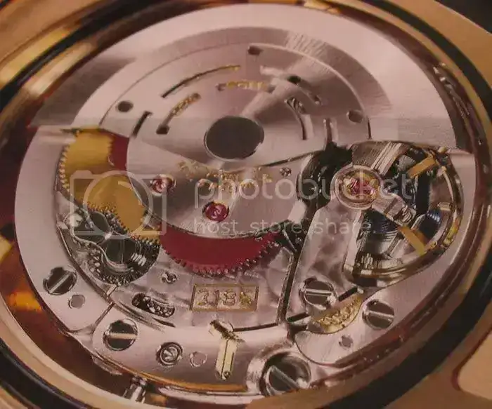

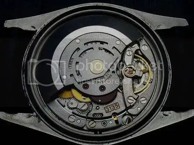

LLEVALO A UN RELOJERO CON EXPERIENCIA Y DE TODA TU CONFIANZA, PARA QUE ABRA EL RELOJ Y CONFIRME QUE LA CAJA Y LA MAQUINA SEAN ORIGINALES.

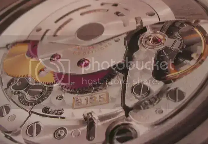

FOTOGRAFIA DE LA MAQUINA DE UN ROLEX SUBMARINER
Y UNA FOTOGRAFIA DE LA MAQUINA DE UN GMT MASTER II 116713, EN LA QUE SE PUEDE APRECIAR EL RESORTE AZUL, LLAMADO POR ROLEX "PARACHROM".

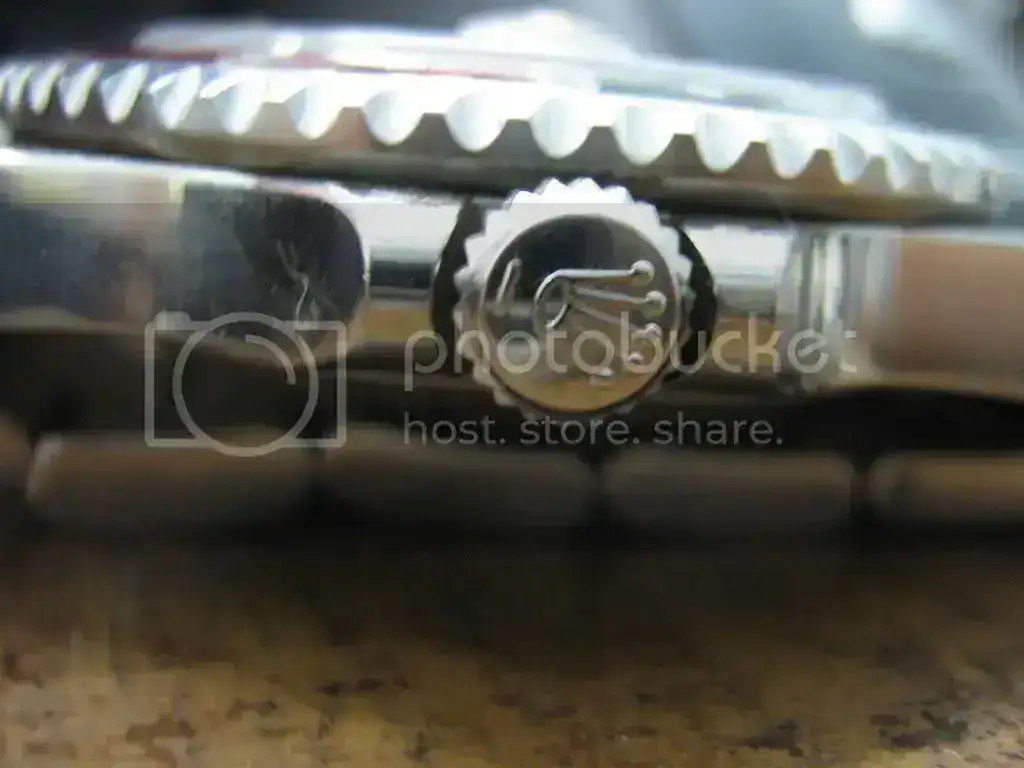

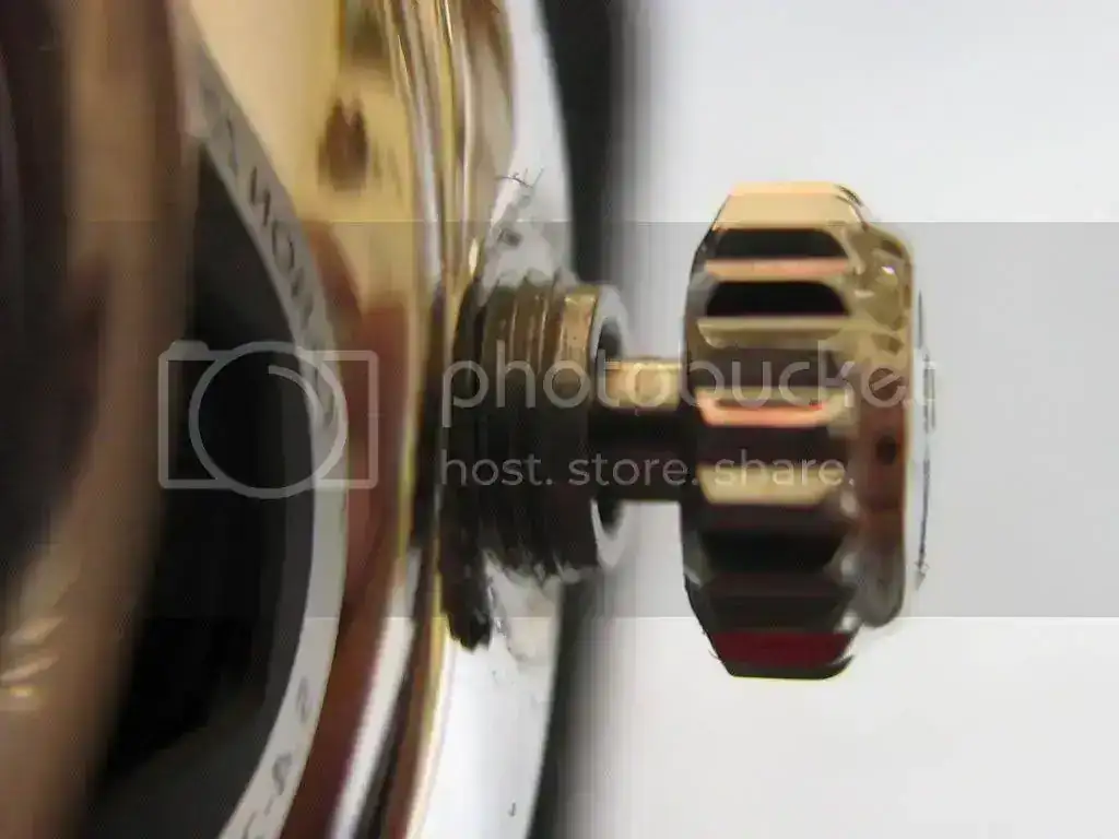

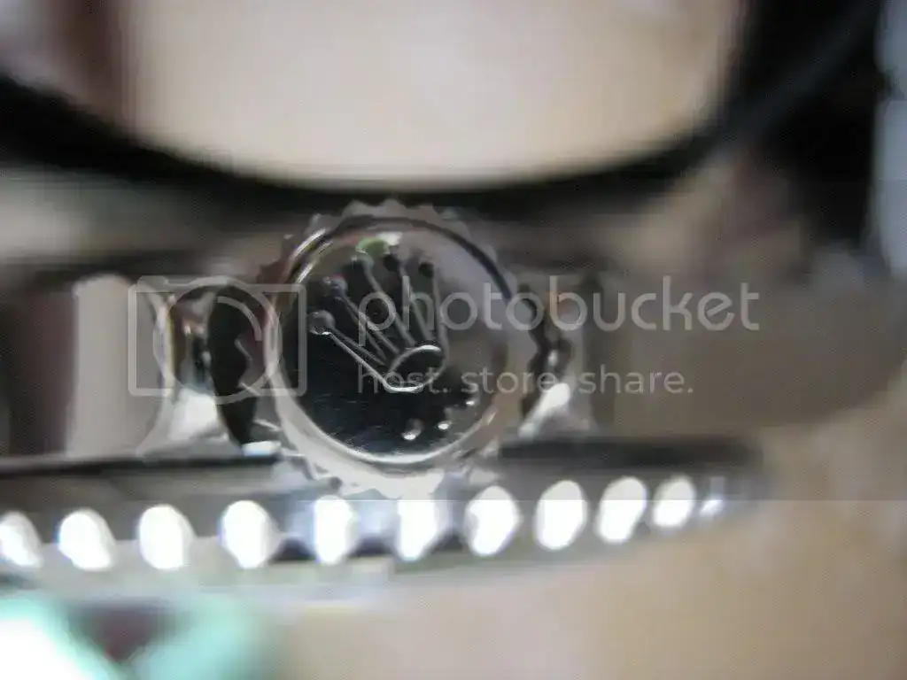

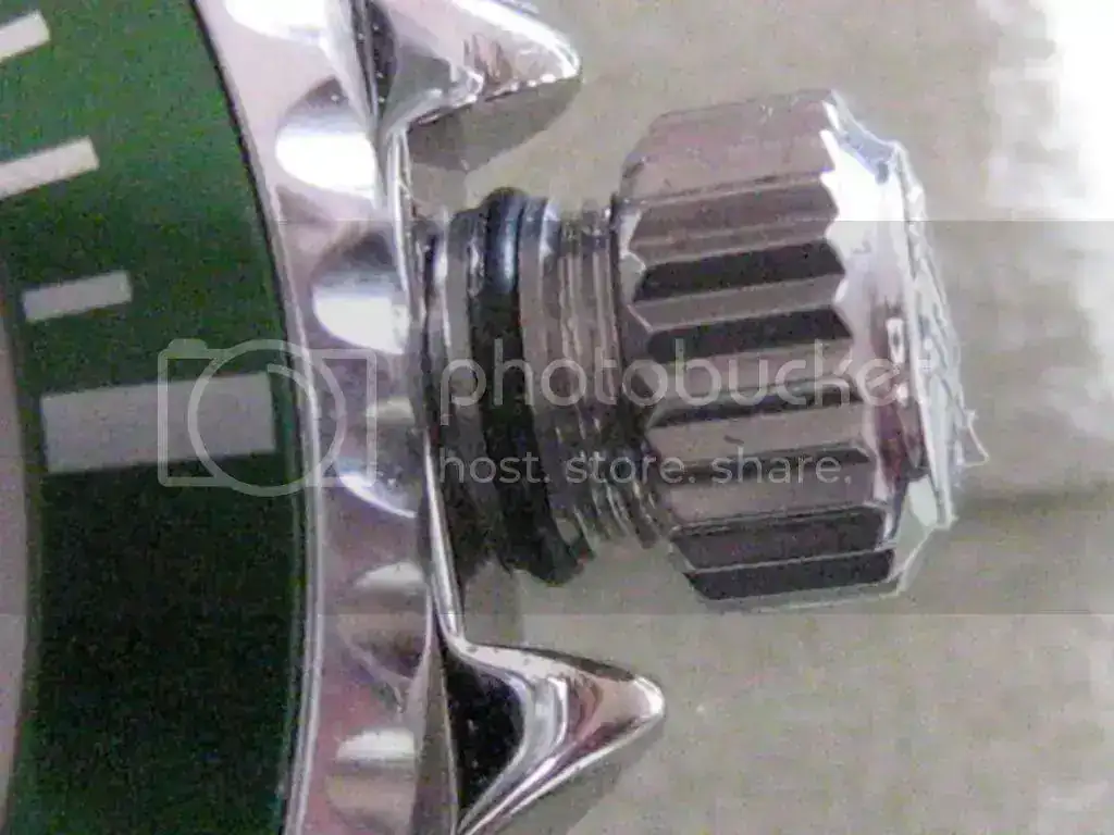

UNA FORMA RELATIVAMENTE FACIL DE IDENTIFICAR UNA COPIA ES DESENROSCAR LA CORONA Y JALARLA HASTA LA ULTIMA POSICION, EL RELOJ SE DETIENE
ASI ES COMO DEBE VERSE UNA CORONA TWINLOCK DE MODELOS DATE, DATEJUST, DAYDATE Y AIR-KING.
Y ASI LAS CORONAS TRIPLOCK DEL MODELO SUBMARINER, SEA-DWELLER. DAYTONA Y NUEVO GMT MASTER II.

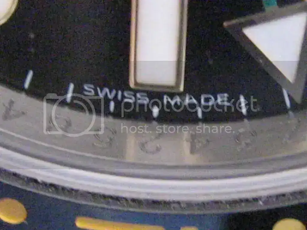

ALGUNOS MODELOS ACTUALES DE ROLEX, NO TODOS, TIENEN GRABADO ALREDEDOR DE LA CARATULA,
LA PALABRA "ROLEXROLEXROLEX", Y EL NUMERO DE SERIE. INVARIABLEMENTE, SI TIENE ESTE GRABADO, TIENE QUE TENER EL NUMERO DE SERIE.

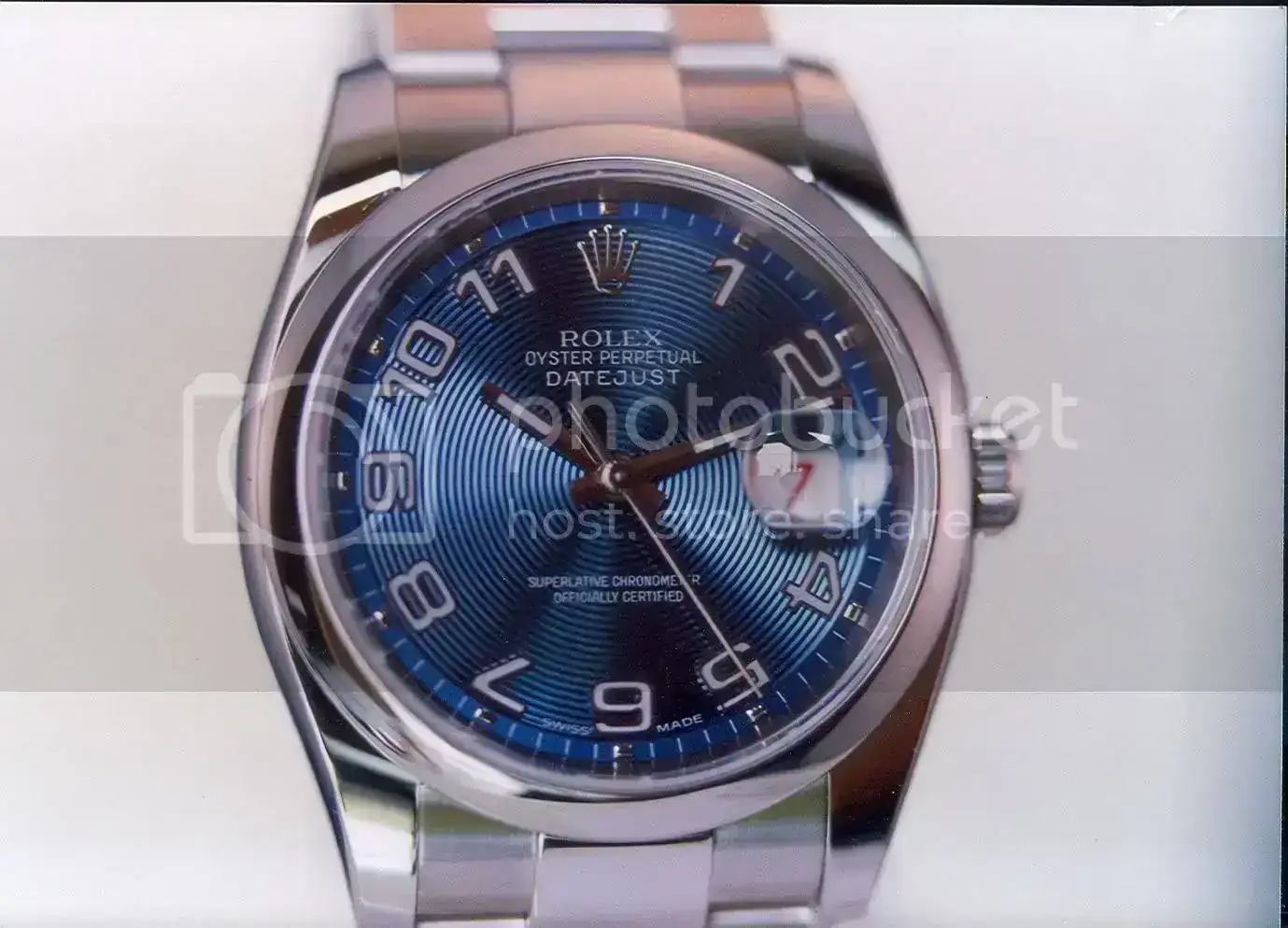

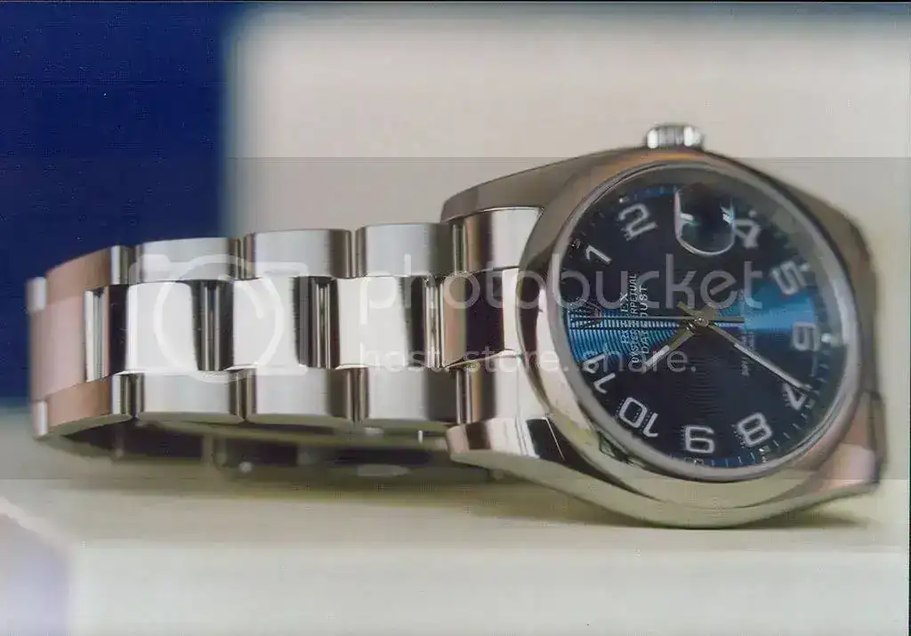

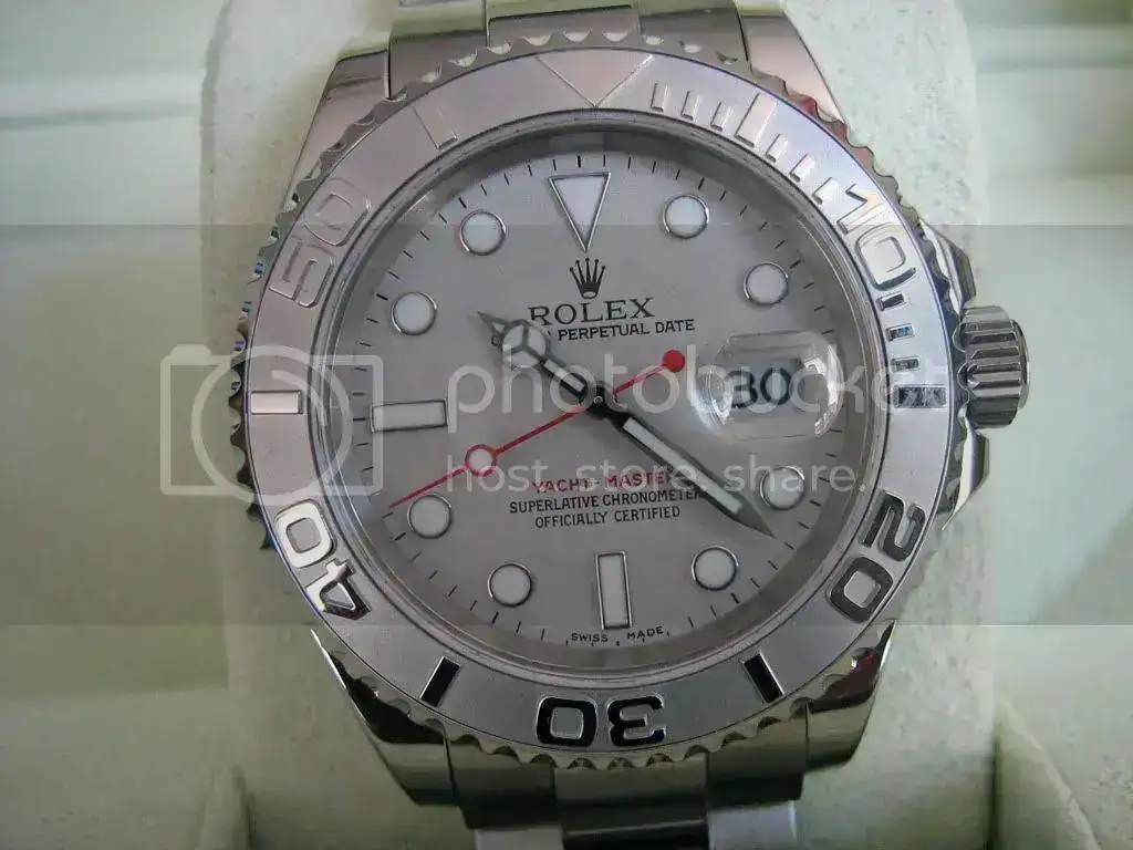

IMAGENES DE ALGUNOS MODELOS DE ROLEX OYSTER:
DATEJUST ACERO 116200

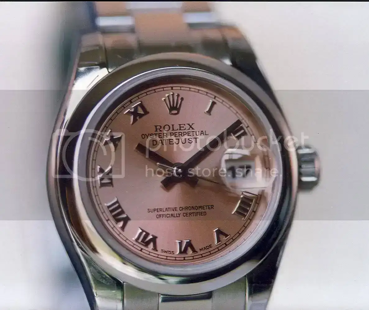

DATEJUST PARA DAMA, ACERO 179160

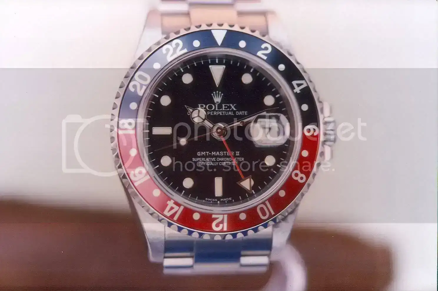

GMT MASTER II EN ACERO 16710

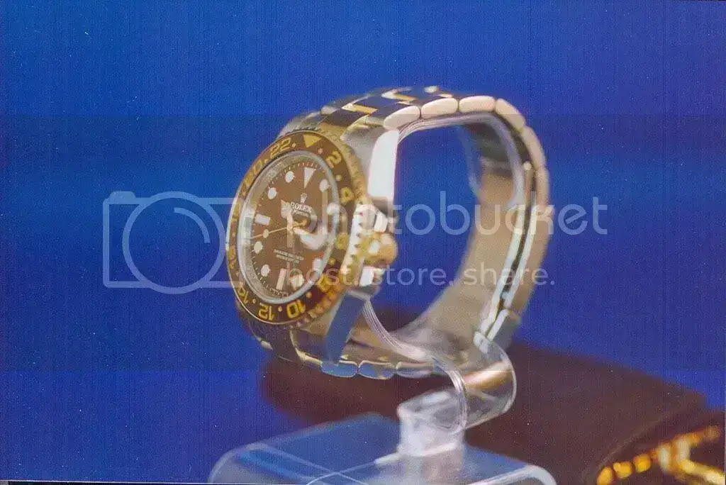

GMT MASTER II DE ANIVERSARIO, ACERO Y ORO 116713

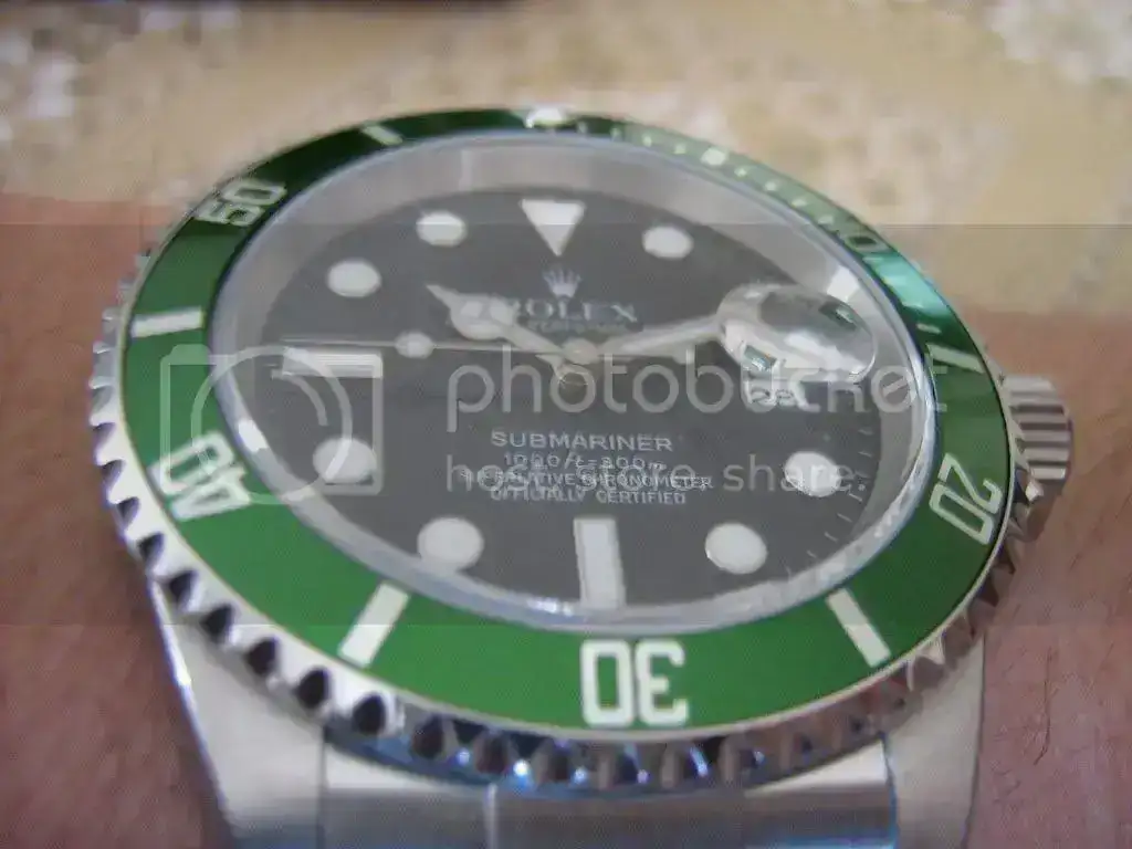

SUBMARINER DE ANIVERSARIO, ACERO 16610 LV
YACHT MASTER PLATINO Y ACERO 16622

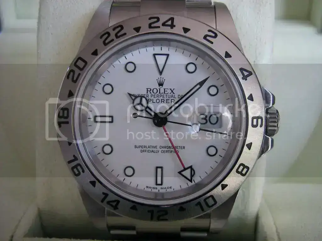

EXPLORER II ACERO 16570

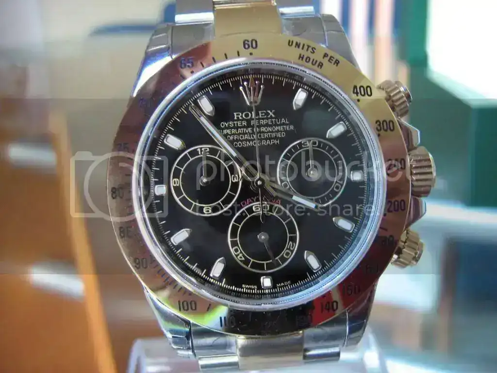

DAYTONA DOS TONOS ACERO ORO 116523
