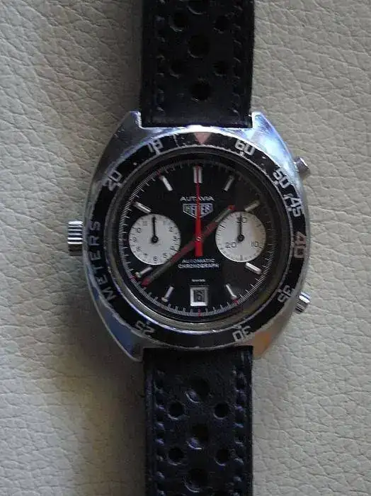

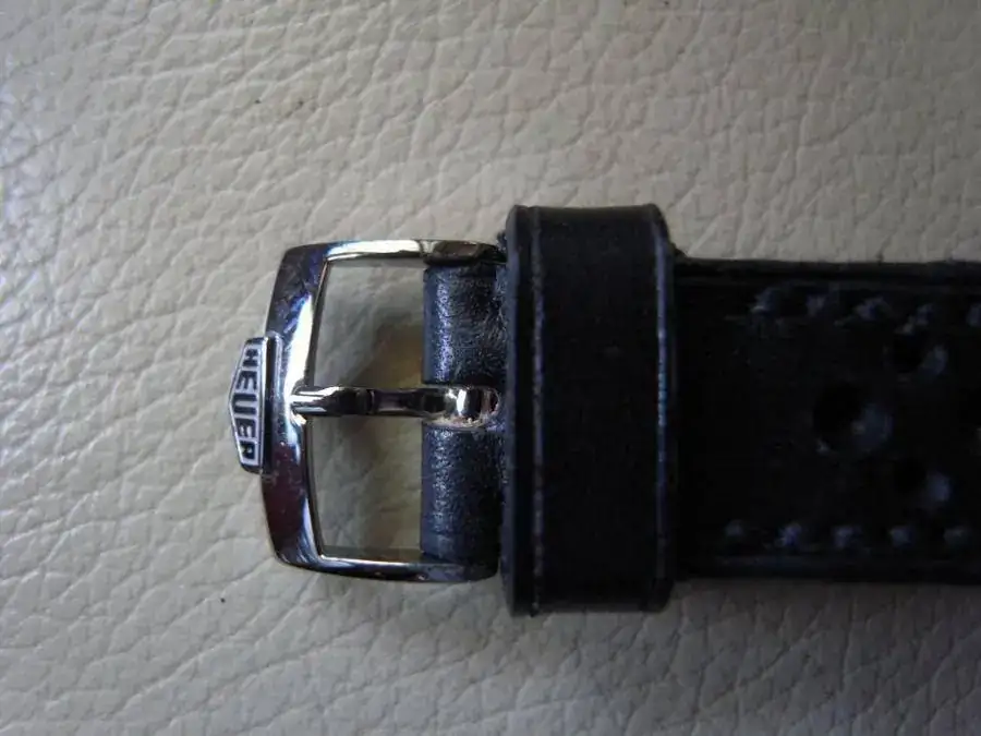

El compañero Ignacius me ha enviado una correa Rally de C&BStraps con una hebilla original de Heuer, así que me decido a presentar una de mis joyas de los 70´s.
Ignacius ya me avisó de que la correa era "muy dura", ahora veo por qué: es la Chuck Norris de las correas Rally, pero creo que teminaré por "dominarla".

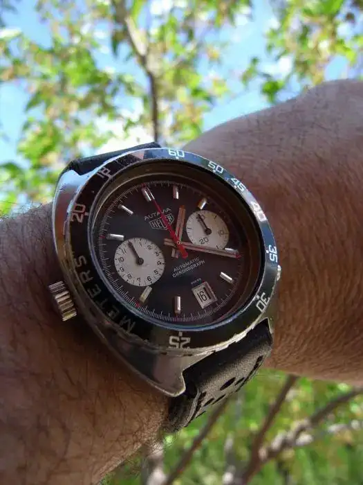

El reloj está marcado en la caja como 11630 y con el número de serie 260711, pero a mí algo no me cuadra...
Lo que me vuelve loco es que si consulto la tabla de referencias de http://www.onthedash.com (la biblia de los Huer vintage) lo más parecido a este reloj me parece encontrarlo en la posición E20, es decir, como uno de los últimos 1163 (de hecho, la primera foto que ilustra esta referencia, es la de un reloj exacto a este mío). No sé, quizá alguno de los sabios expertos de este foro me pueda dar su opinión.

He visto pocos con ese bisel, es un calibre 12 no? Si es de los últimos 1163 debería llevarlo.

Sí, lleva el calibre 12, y es verdad que era un bisel muy poco habitual. Pero la caja, el cristal, todo..... es de un 11630, salvo que el bisel no lleva el "dot" dentro del triángulo, y que yo sepa, todos los 11630 lo llevaban.

Pues yo diría que es el típico Autavia Viceroy ¿no?. Lo del bisel no sabría que decirte, quizá fué una versión o simplemente lo han cambiado, no sé si tendrá mucha importancia, el bisel parece original, creo que eso es importante.

El bisel me descoloca, el viceroy llevaba uno sin dot. Las cajas había varias... El 1163 lleva una caja distinta del 11630. Además creo recordar que había 2 fabricantes de cajas, uno era piquerez y el otro no lo recuerdo.
Pues yo estoy igual que tú, no sé más, hasta ahí llegan mis conocimientos.
Voy a intentar contactar con Rafiki que es una enciclopedia viviente de Heuer Vintages.
En efecto, todos los 1163 tienen un bisel si "dot" o punto luminiscente. Este aparece en los modelos con "5" cifras, es decir los 11063 o los 11630.
El otro fabricante de cajas era Schmitz.
Hubo un su dia una operacion comercial con los pitillos Viceroy que permitia comprar un Heuer Viceroy por 88$ tras el envio de la suma en cuestion y no se cuantas cajetillas vacias de pitillos.
Eso Heuer Viceroy eran modelos extrapolados de las gamas Heuer pero con ligeros cambios para abaratarlos...
La operacion en cuestion permitia obtener 1163 y mas tarde 11630.
He aqui un comparativo entre ambos en la web de referencia, OTD, On the Dash,
http://www.onthedash.com/docs/CompareViceroys.shtml
Un saludo,
Rafa
Muchas gracias Rafa, es un placer leerte.
