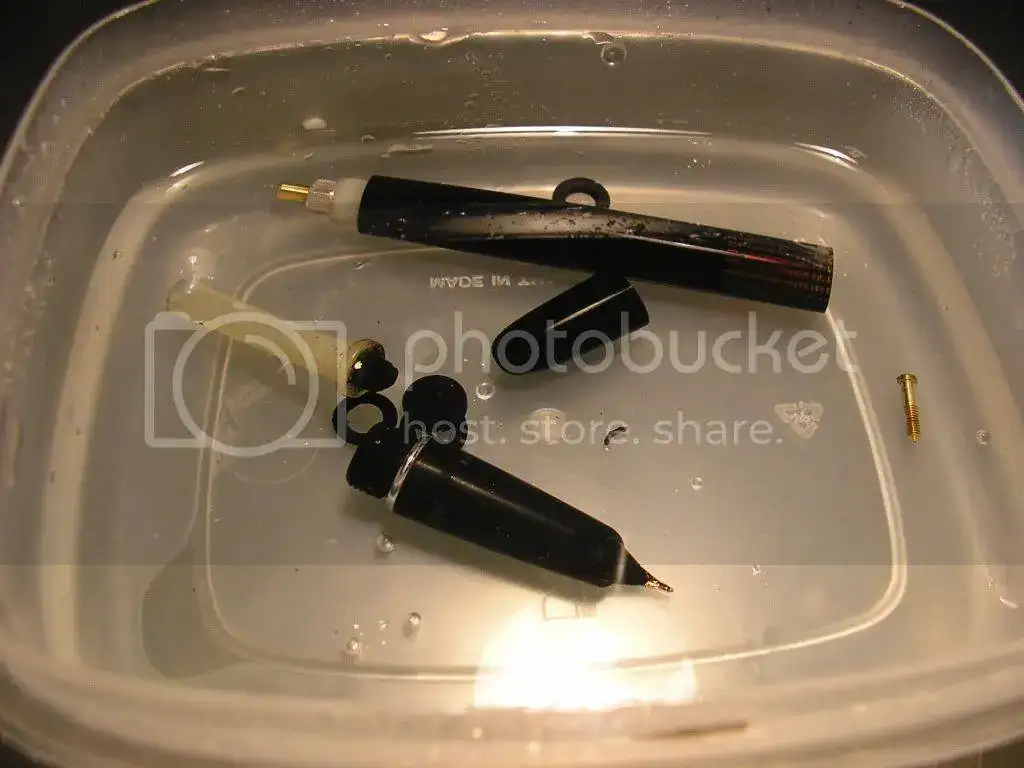

En esta foto se muestra un segundo lavado puesto que el primero dejó negra el agua

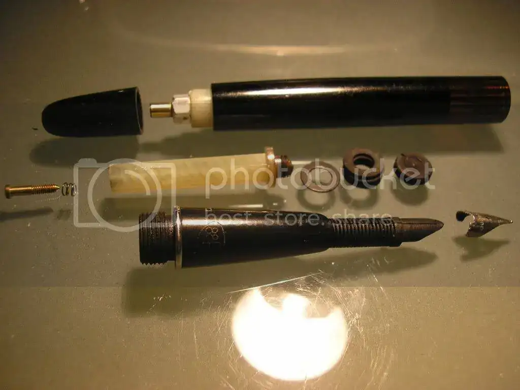

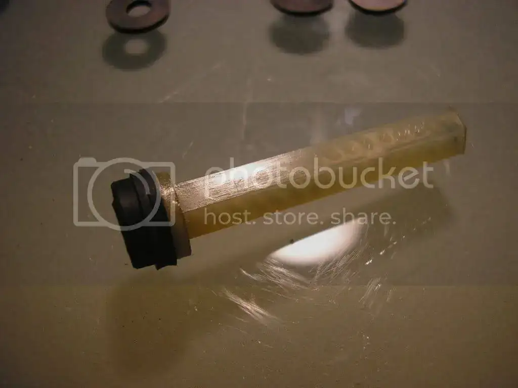

Y aquí un despiece casi completo, digo casi porque todavía se puede desmontar el tornillo sin fin que hace moverse el pistón pero va cogido con un pasador de acero sobre la pieza de aluminio y al final no es imprescindible sacarlo para acceder al conjunto pistón
En la foto de arriba se puede ver el primer problema, que el eje roscasdo del pistón está roto (mal común) y hace que no se pueda poner la tuerca de plastico que aguanta las juntas de goma (que también hay que sustituir), al final se reparó limpiando la tuerca del trozo que tenía dentro y volviendo a roscar, esta pieza va ahora pegada con sellac.
Ahora le toca al conjunto alimentador-boquilla, para su desmontaje hay que pegarle al alimentador por la punta, aunque yo lo hice al contario como si fuera un alimentador común pero de esta forma no permite que salga totalmente pero permite hacerle una buena limpieza. Para el montaje solo hay que alinearlo con la boquilla y darle con la punta de un destornillador plano

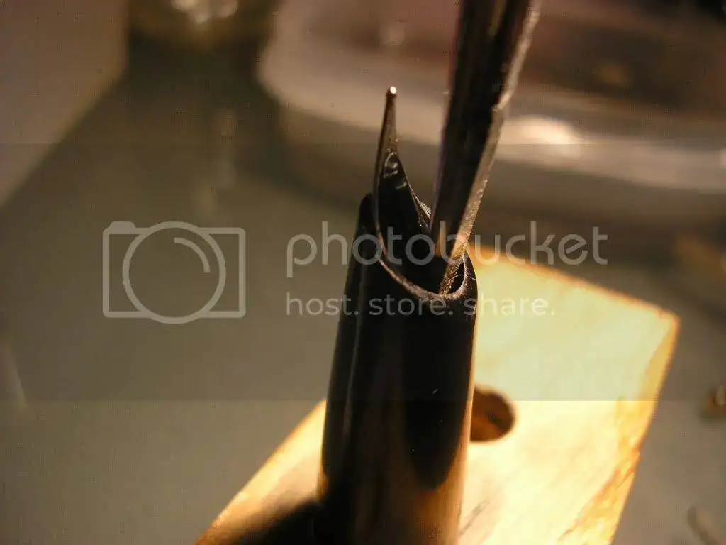

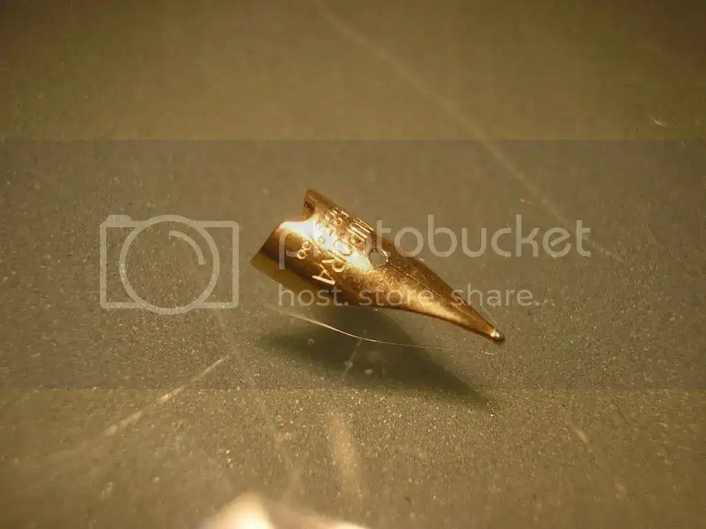

Y ahora viene lo malo, se me cayó :-(( :-(( y uno de los gavilanes se ha partido, por lo que me he quedado compuesto y sin plumín. :-((:-((:-((
Así que si alguien tiene un plumín de Aurora 88 que se ponga en contacto conmigo. Esto no termina hasta que consiga el dichoso plumín :ok::
Aqui la foto del desastre

Ya tengo novedades, :clap: santo internete, contacté con un italiano que me vende un plumín en punto F o M por 35€ envío incluido, voy a esperar unos dias a ver si sale algo más.

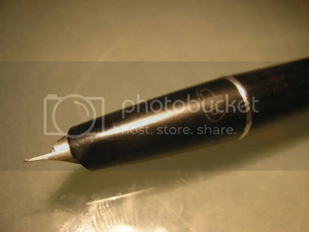

Preciosa pluma Serenite, al hilo unas preguntas, anoche he regresado de Italia, concretamente de Bolonia donde compré además de una pequeña Omas especial plumín flexible, una Aurora 88P a un precio de risa por comprar la Omas. Viendo tus fotos intuyo como desmontar el émbolo, supongo que ese tornillo y muelle, pero no veo como quitar el culote y lo de sacar el alimentador hacia atrás...la mia escribe super fino a pesar de que tiene marcada una M en la boquilla y el plumín sale muy facilmente por lo que le he cerrado un boco las guias. Prometo fotos cuando esten guapas... pero para el salón de belleza necesito estas aclaraciones, la segunda siempre es mas facil ¿no?.
Hola,
Justo en el extremo del culote verás un pequeño tapon (la mia no lo tenía) que te da acceso a la cabeza del tornillo, la forma de extraerlo (según leí) es con un cutter o punta de alfiler. Quitar el culote no te facilita las cosas ya que el tornillo sin fin metálico no es facil de extraer ya lo verás, necesitarás una púa para pegarle al pasador que sujeta la tuerca de aluminio.

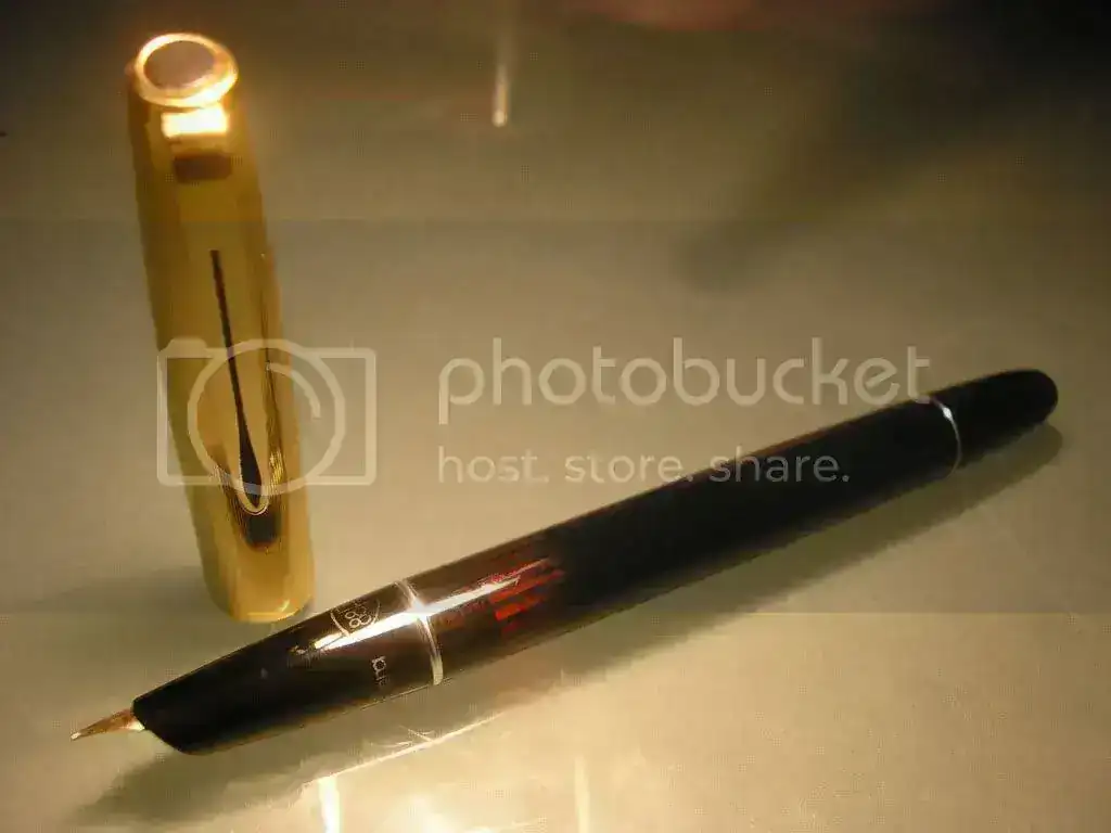

Novedades, el plumín llegó directamente desde Torino (Turín), una pequeña preciosidad de oro 14K y trazado M, nuevo de estreno. Seguiré informando con el montaje, de momento la foto.
Precioso plumín Serenite.

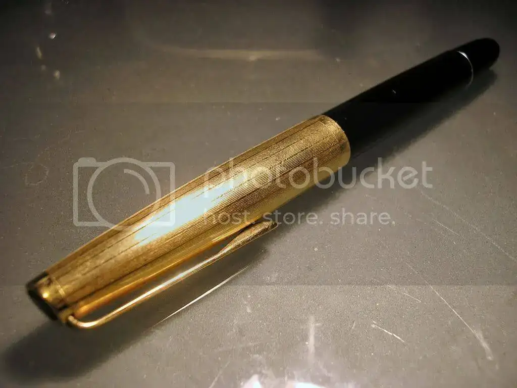

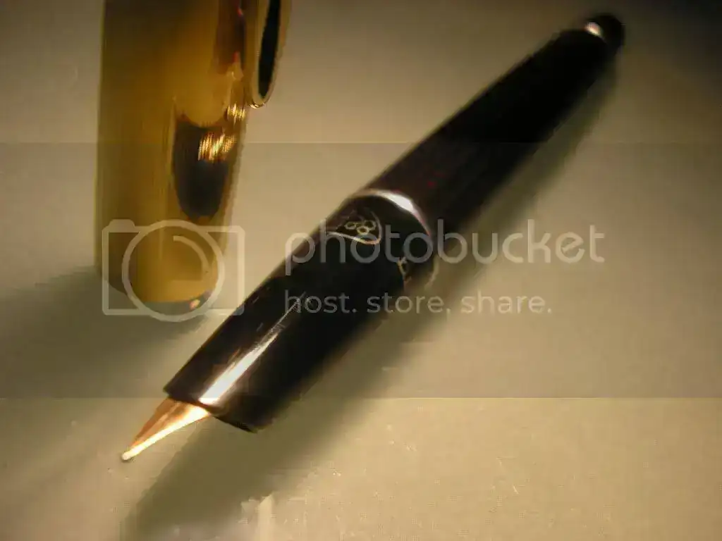

Lo prometido: no la he desmontado aún, ya que funciona perfectamente y no parece haberse abierto nunca, he tenido que pulir a conciencia ya que tenía montones de arañazos superficiales y relacar la linea negra que va en el clip. A la espera de ver la forma de niquelar si es posible el defecto del capuchón.
resaltar inscripciones
Todavía puedes hacer más es solo un apunte: Las inscripciones grabadas (88P, Aurora y la referencia) eran de color oro (no se con seguridad si en todas, la mía si tiene restos) puedes aplicar un poco de tempera dorada para rellenarlas y resaltarlas.

Con la llegada del nuevo plumín la reparación está terminada, os muestro el resultado. En un nuevo hilo publicaré la reparación con mas fotos.
Un saludo a todos
