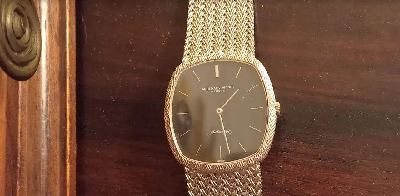

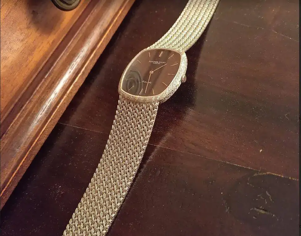

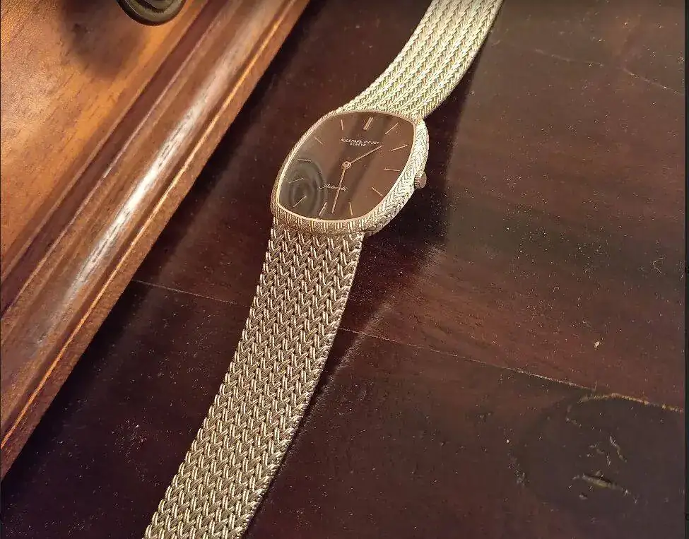

Hoy quiero presentar un reloj que tenemos en familia, tiene el yerno y es herencia de su padre.
El reloj fue comprado aprox. en el 1975 en Lucerna en la casa Gübelin y estaba siempre en la familia.
Ver el archivos adjunto 2420757
Es una AUDEMARS,PIGUET Automatic en oro blanco con armis milanaise soldado a la caja y dormido casi 50 anos en la caja fuerte, no tiene mas que cinco puestas, esta como nuevo. El armis no esta torcido como es normal para este tipo de brazaletes, por supuesto nada roto, o algun dia (mal) reparado.
Este tipo de relojes en los ultimos anos eran los malqueridos, pero como me comenta un amigo de una casa en el Vallee de Joux, cada dia vienen mas para restaurarlo, parece que la gente ya inverten mucho dinero en ellos para conservarlos, por lo menos los relojes de las marcas de lujo.
Nosotros tambien hemos decidido hacer una revision, no hay nada mas para hacerlo, esta nuevo. Anda perfectamente, pero esta seco.

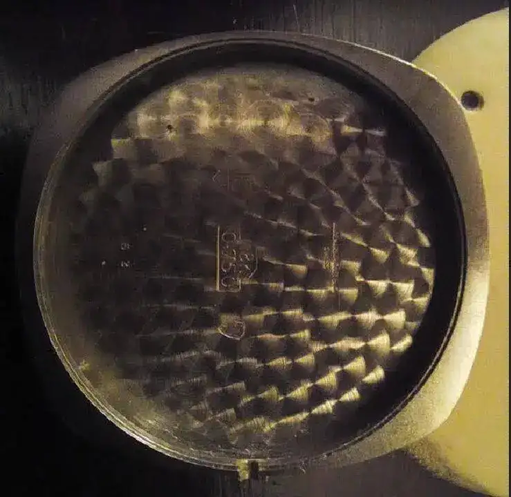

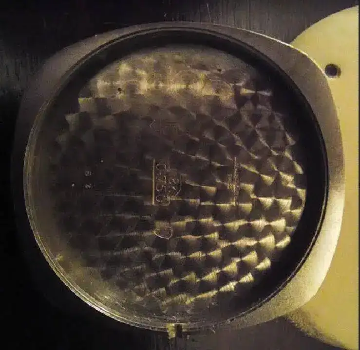

Este reloj es la version grande, que tambien hoy en dia se puede llevar sin problemas. La caja esta grabada como el armis, lo tipico de estos relojes. El fondo es de presion y tiene el hueco para el calibre automatico. Todo el reloj pesa 70 gramos y la caja tiene 37mm en el eje 12-6.
Ver el archivos adjunto 2420758
Ver el archivos adjunto 2420762

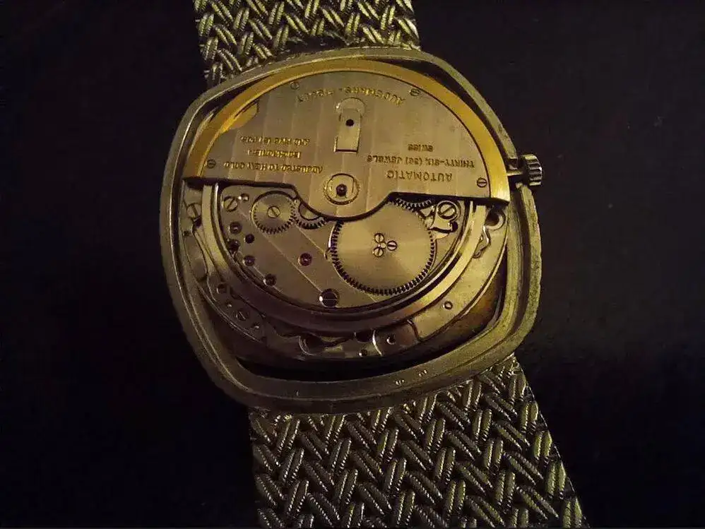

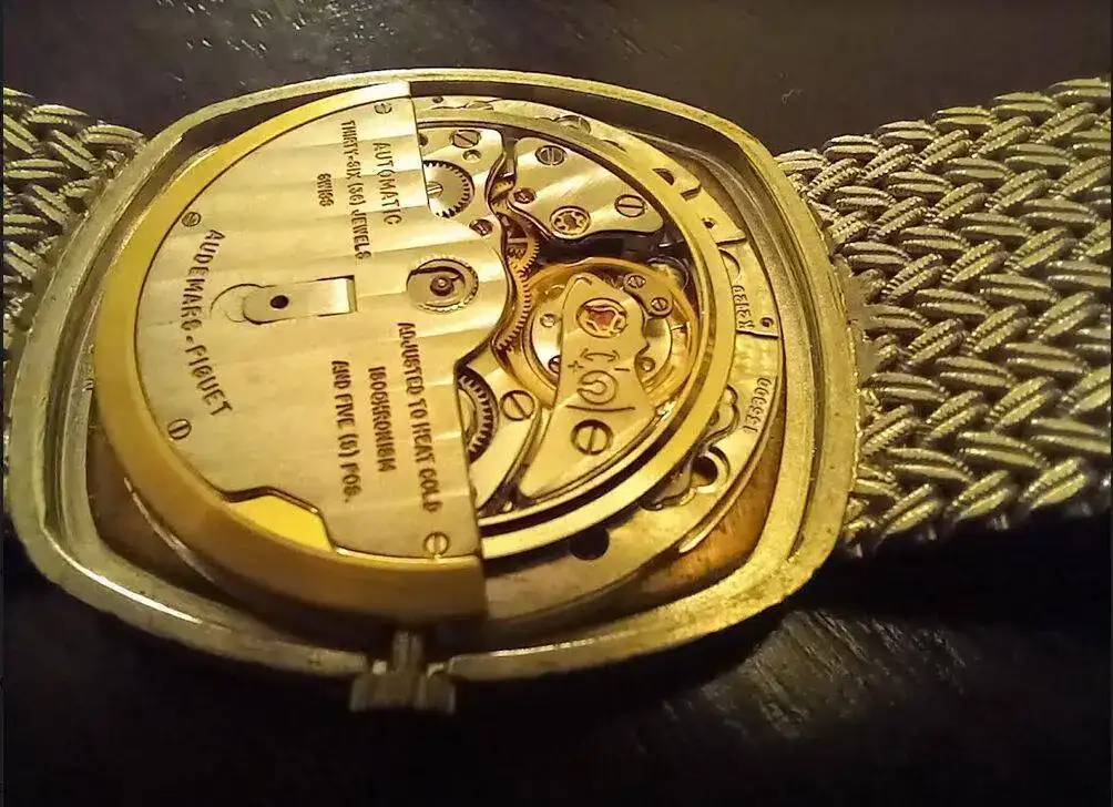

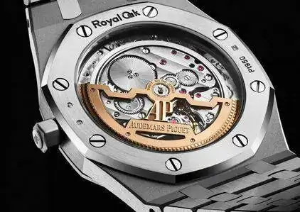

En el interior esta el calibre Jaeger LeCoultre 920, exclusivo producido por AP, VC y PP, sin o con fecha. El numero del calibre en los AP es 2020 sin fecha, como en este reloj. Fue construido por Audemars Piguet y Jaeger LeCoultre en los setenta. Es un calibre ultraplano de 2,45mm sin fecha y 3,05 con fecha, siempre sin segundero central.

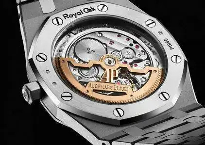

Este calibre tambien esta en los Royal Oak y Nautilus Jumbo, tambien en el VC 222.
Ver el archivos adjunto 2420766
Tambien es la base para los calendarios perpetuos de AP y VC hasta hoy en dia. Ademas existen relojes con calibre esqueleto y con calendario perpetuo, tambien en los Royal Oak.
https://www.chrono24.de/audemarspiguet/royal-oak-perpetual-calendar--mod1173.htm
El calibre se hacen hasta hoy, pero la calidad de aquellos tiempos en la decoracion de los puentes y otras partes es mucho mejor que hoy. Hay que mirar solo los angulos y los Cotes de Geneve, ya sabes todo.

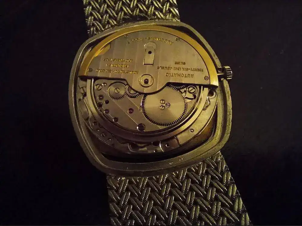

El calibre lleva volante Gyromax como los Patek Philippe, el rotor lleva un anillo que gira encima de cuatro ruedas de rubines, tiene un sonido unico como cristal cuando gira. El rotor lleva un segmento de oro (creo) 22 kilates. Este calibre de mi punto de vista es el automatico mas bonito de todos los tiempos. por supuesto hace interesante este reloj por coleccionistas.
Ver el archivos adjunto 2420763
Ver el archivos adjunto 2420764

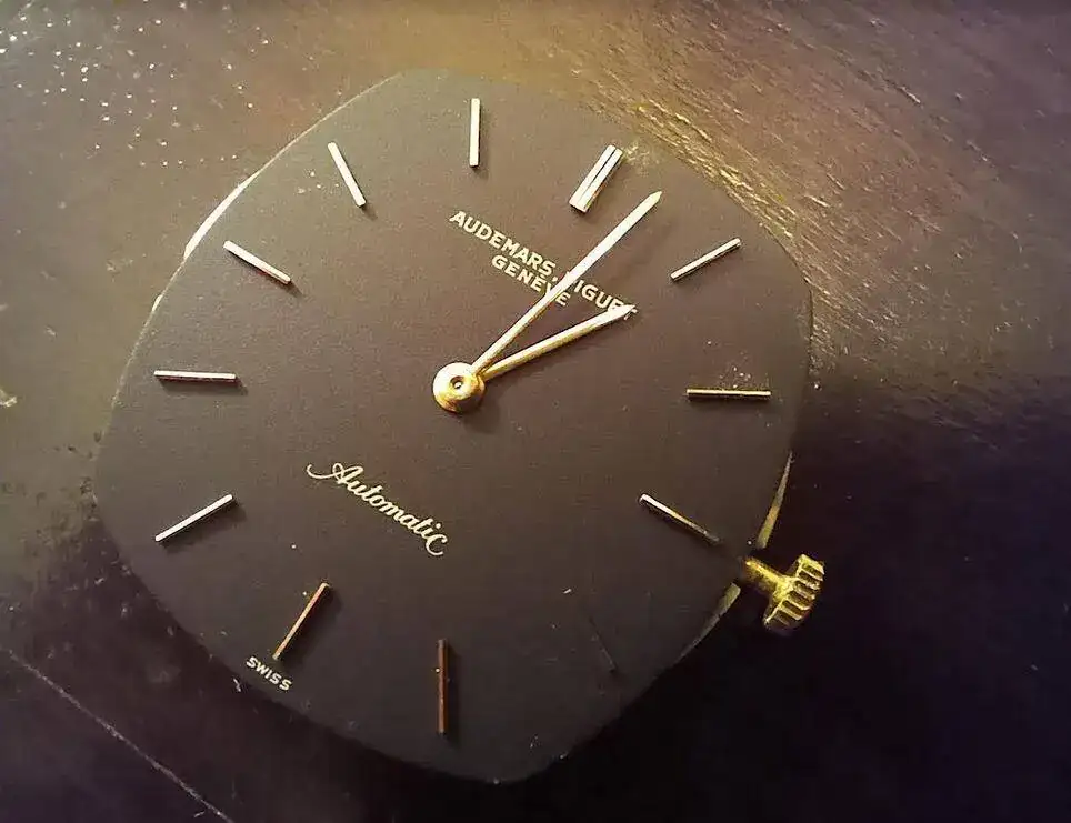

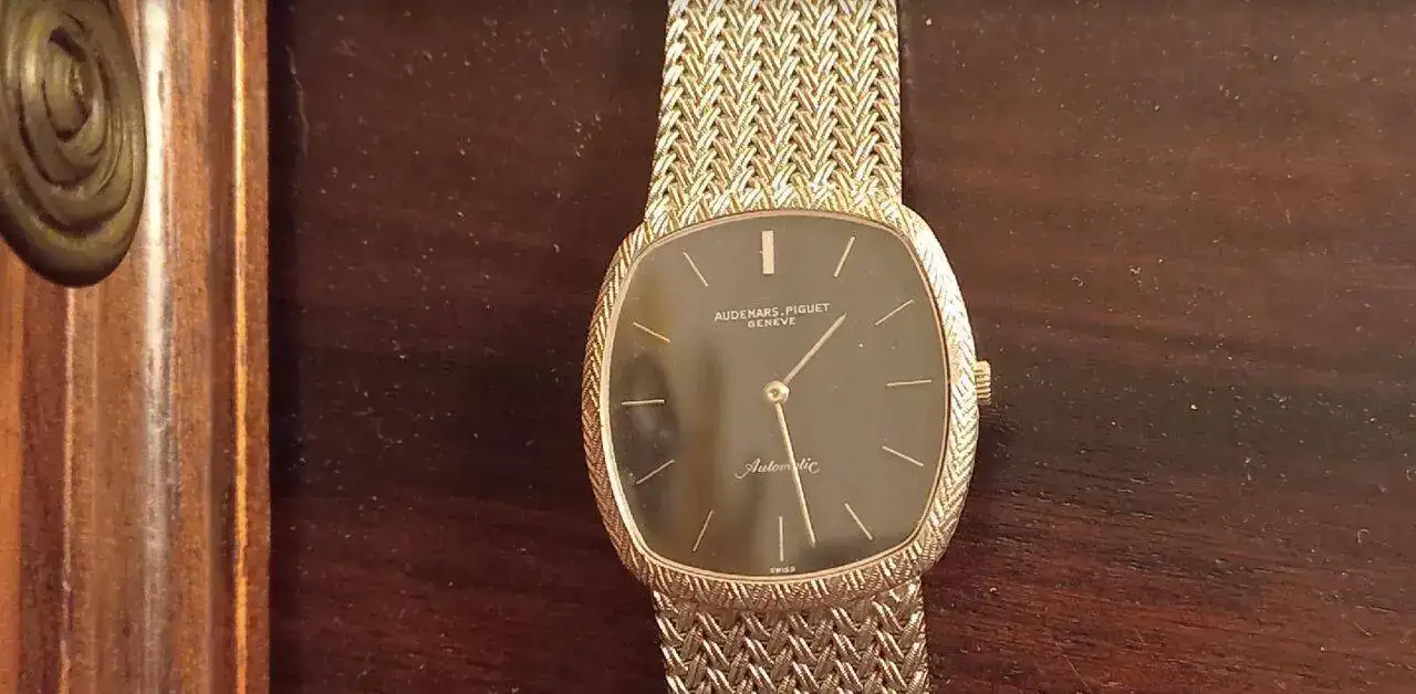

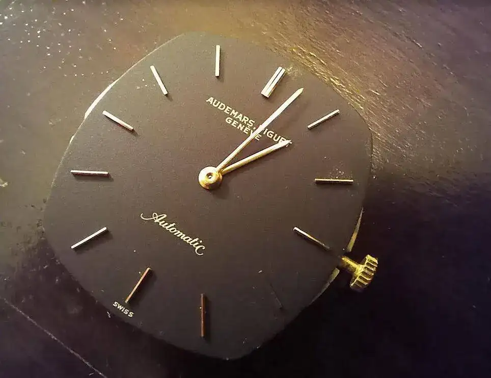

La esfera en un negro-antrazita mate con indicies aplicados en oro blanco y con agujas de oro blanco.
Firmado AUDEMARS , PIGUET GENEVE y Automatic - SWISS, coma entre Audemars y Piguet.

Esta muy bien, solo que es un calibre jaeger le coultre.
BUENO,.......... esta construido de JlC junto con AP segun las normas y pedidos de la St. Trinidad. Lleva el numero calibre 920.
PERO, JLC lo fabricado el calibre basico exclusivo para AP 2020/1, VC 1120/1 y PP 28-255. Esto segun un contrato de las cuatro marcas del 1967.
JLC nunca tenia un reloj con este calibre 920, ni nadie mas, solo las tres marcas nombrado arriba.
JLC en los anos setenta hecho muchos relojes de cuarzo y estaban en el camino equivocado. Esto siempre olvidamos hoy en dia.
