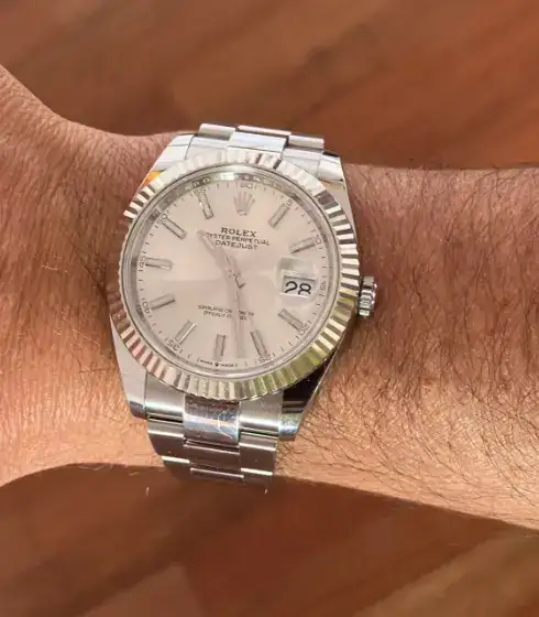

Hola! Siento escribir un poco a bocajarro pero intentaré hacerlo de la mejor manera.
Siempre me gustaron los Rolex, los había visto en la familia... y finalmente me puse a intentar conseguir uno a mediados de 2021.
El C.O. de Granada (mi ciudad) había cerrado hace poco así que me tocó preguntar a C.O.'s de ciudades cercanas. El trato fue en general distante, pero finalmente en Córdoba me tomaron la palabra (y una entrada del 20% en concepto de reserva) y pude recoger el modelo elegido, para mí el más elegante de toda la colección, a principios de enero de 2022. Concretamente un DJ41 con esfera silver y bisel estriado (126334). Como curiosidad os diré que el día de la recogida la tarifa había subido 300€ pero acordamos pagar el precio anterior. En general me parecieron unos auténticos profesionales, los de esta joyería, que fácilmente podréis saber cuál es.
Uso el reloj a diario, con cuidado pero sin perder la cabeza.
Ahora ando buscando un OP31 para mi mujer, todo sea dicho. Y parece que está la cosa difícil.
Y bueno, a lo que voy: desde hace unos meses tengo la impresión de que el reloj atrasa y he acabado confirmándolo haciendo una pequeña tablilla que comparto con vosotros:
Soy muy muy poco entendido en relojes pero entiendo que este atraso es anormal y que, estando el reloj en garantía, debo llevarlo a un SAT oficial a que lo arreglen.
Paralelamente, con los coches, siempre he sido de la opinión de que cuanto menos se les lleve al taller por tonterías (que implican desmontajes, montajes, toqueteos, etc) pues mejor. Y en este caso de un reloj, pues evidentemente no lo va a tocar un relojero suizo con 40 años de experiencia, sino un relojero local que habrá hecho un curso en Rolex y poco más. Aún recuerdo cuando en el SAT de Granada de Tag Heuer, en las revisiones de cambio de pila, te entregaban el reloj diciéndote que sólo te garantizaban la estanqueidad por 6 meses. Sería terrible que me "arreglasen" el rolex diciéndome una frase parecida a la entrega. En fin, espero estar explicando correctamente mis inquietudes, que asumo que son inquietudes de novato y de inexperto total en el tema.
Mi opción por defecto es el C.O. de Calle Larios en Málaga (voy a esta provincia con frecuencia), donde tengo que decir que nunca he percibido ni cercanía ni un trato amigable. Para colmo... les llevaría un reloj NO COMPRADO ALLÍ. Las otras opciones que se me ocurren son ir a Marbella, o enviarlo por mensajero a Córdoba (donde lo compré). Porque entiendo que no hay un SAT "central" en España o Suiza, con técnicos altamente especializados, dónde pudiera forzar su arreglo, ¿me equivoco? Es decir tengo que aceptar un arreglo en un SAT local.
Querría saber, como enfocaríais vosotros el asunto, siempre con el objetivo de arreglar el reloj en garantía / sin coste y con la máxima fiabilidad posible.
Un saludo!!
Ver el archivos adjunto 2760498
Ver el archivos adjunto 2760501
Un saludo!!

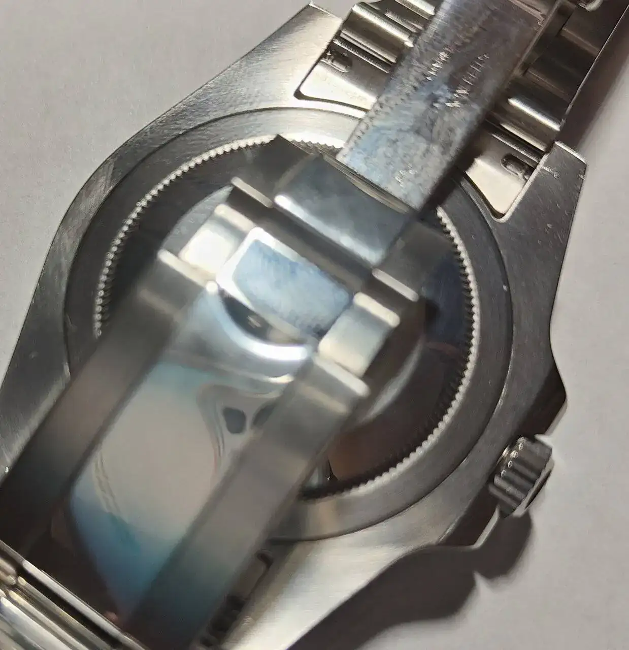

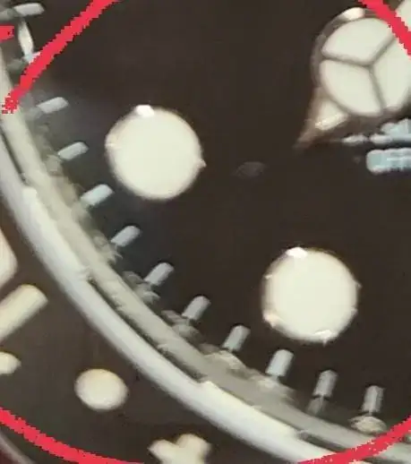

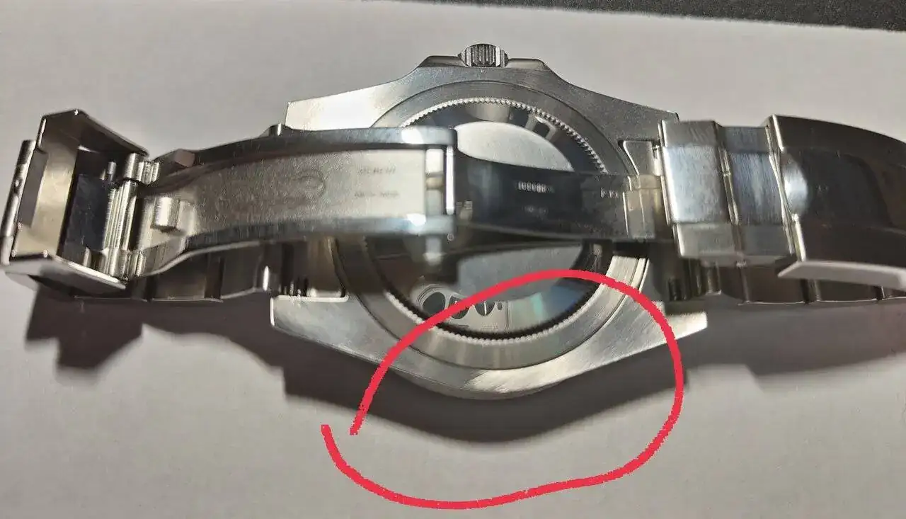

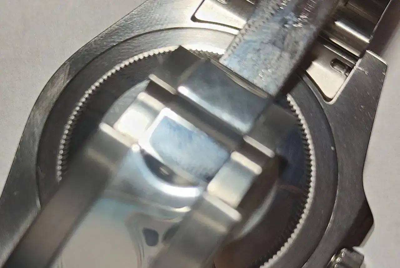

Hola compañero, siempre leo que el servicio técnico de Rolex es el Olimpo de los SAT y seguramente no te falte razon pero yo no tuve esa experiencia celestial. El trabajo fue bueno, no lo dudo pero de ahí a la excelencia queda un cacho, al menos para mi.
Pongo unas fotos para que valoréis vosotros.
Es un pequeño ejemplo en el que se puede ver una mota gorda en la esfera, un pulido recto en la caja y a distinto tono, cuando estaba perfecta de origen y una marca de quitar el brazalete que yo nunca hice porque jamas lo quité. No es una crítica ni mucho menos, pero para mí son detalles que se pueden pasar en un relojero de barrio por 300€ pero no en un SAT A 630€.
Lo lleve para que me lo solucionaran y aunque lo mejoraron bastante, no quedo como estaba cuando lo llevé la primera vez. El pulido en general quedó bien aunque con alguna imperfección en el pulido a espejo, con bastantes impurezas en el disco.
Simplemente lo comento porque cuando se afirma de forma categórica que absolutamente todos los SAT son la máxima expresión en calidad y excelencia, pues hay ocasiones que no es así. Hacen un buen trabajo pero con sus cositas como todos.
Un saludo,
Reacciones: emeeme, sebrod, ludoman y 3 más
Ver el archivos adjunto 2760977Ver el archivos adjunto 2760978Ver el archivos adjunto 2760979
Un saludo,Ver el archivos adjunto 2760988

Vaya compañero, lamento mucho que te ocurriera eso.
Cuando se habla de la fiabilidad de un SAT se hace en base a una estadística.
Es evidente que ninguno de ellos consigue un 100% de trabajo perfecto realizado, a tu caso me remito, pero si tenemos en cuenta esa estadística, que podemos comprobar en el número de casos expuestos aquí, en el foro a modo de ejemplo, se observa que apenas existen hilos referentes a un trabajo mal realizado por el SAT de Rolex.
Teniendo en cuenta el número de relojes que venden y el número de revisiones/incidencias que realizan cada año sigo pensando que es probablemente uno de los SAT más eficiente del panorama actual.
Aunque ello no quiere decir que no critique con contundencia el mal trabajo que han realizado en tu caso.
Reacciones: argus, abrosino, Melquiades y 1 persona más

No, está hecho en DO Rolex.
Tampoco es una cosa que me obsesione, si es verdad que me disguste porque tenia muy altas las expectativas pero hasta ahí. El resto del trabajo, entiendo que estará bien.

Lo se, lo se, es normal que cuando se habla de algo, siempre sea la norma general y a buen seguro que en la mayoría de los SAT se trabaja de forma impecable. En mi caso, es simplemente estético y supongo que el servicio de mantenimiento esté perfectamente ejecutado según norma y tal, pero yo que soy algo exigente y que ese día el relojero pues tendría mal día, pensaría que con ese pulido libraba y no fue así.
Reacciones: sebrod, Rendezz y Pintoxs
