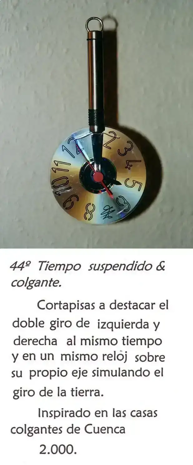

El Atmos me recordó, mis investigaciones, sobre el movimiento continuo.
En su día leí una noticia de un relojero que solicitaba, financiación para un nuevo proyecto, de reloj automático, autosuficiente, el cual aun sin llevarlo se auto cargaba, al interesarme por el proyecto, y ofrecerle mi colaboración, poca información conseguí, ya que lo que pretendía no era colaboración sino financiación, por lo que me puse a investigar por mi cuenta, la búsqueda del movimiento continuo, fue un fracaso, pero siempre algo queda, y quedaron los relojes misteriosos de Galy.
