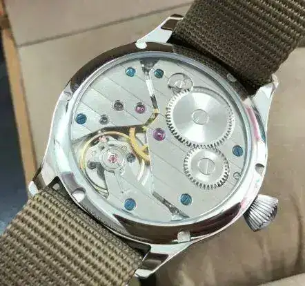

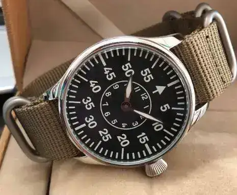

Hola buenas
¿Alguien sabe si al que he publicado yo en otros sitios, que se supone que es una asian 6497 o variante, se le puede poner un segundero?
Quiero decir ¿viene así por diseño de la mecánica o es que han pasado de ponerlo por estética?
En concreto es este:
Gracias.
Hola buenas
Ver el archivos adjunto 747531 Ver el archivos adjunto 747533
Gracias.
Supongo que será por que el segundero no es central, y con ese dial no es compatible un segundero a las 6 o las 9..
Enviado desde mi Aquaris M5 mediante Tapatalk
Sí, me refería a poner un segundero central, tal cual. Entonces se supone que es tema mecánico y no se pude.
Pues mi gozo en un pozo porque me gusta MUCHO y funciona muy bien, pero claro no noto ese "correr del tiempo" de no ser por su tic-tac.
