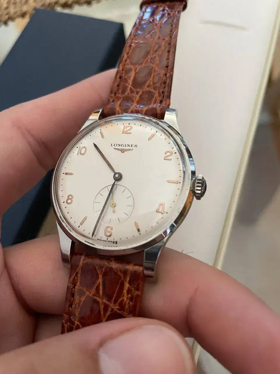

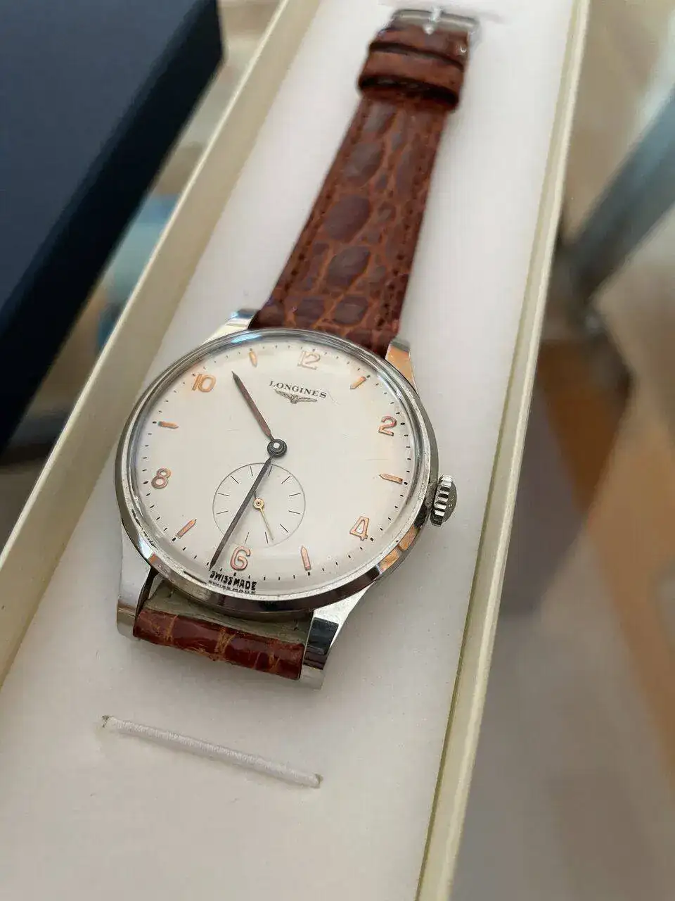

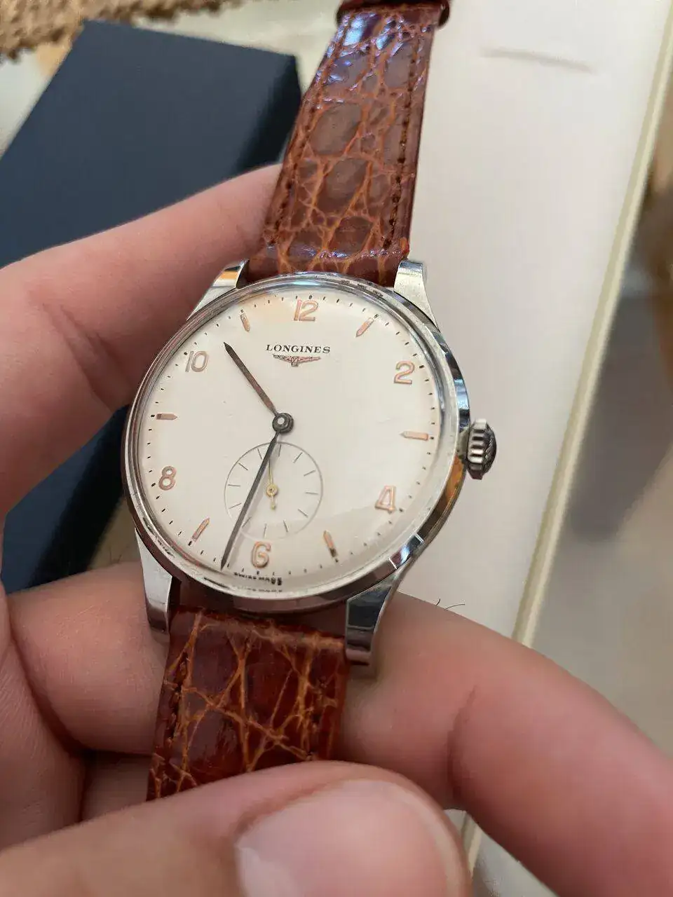

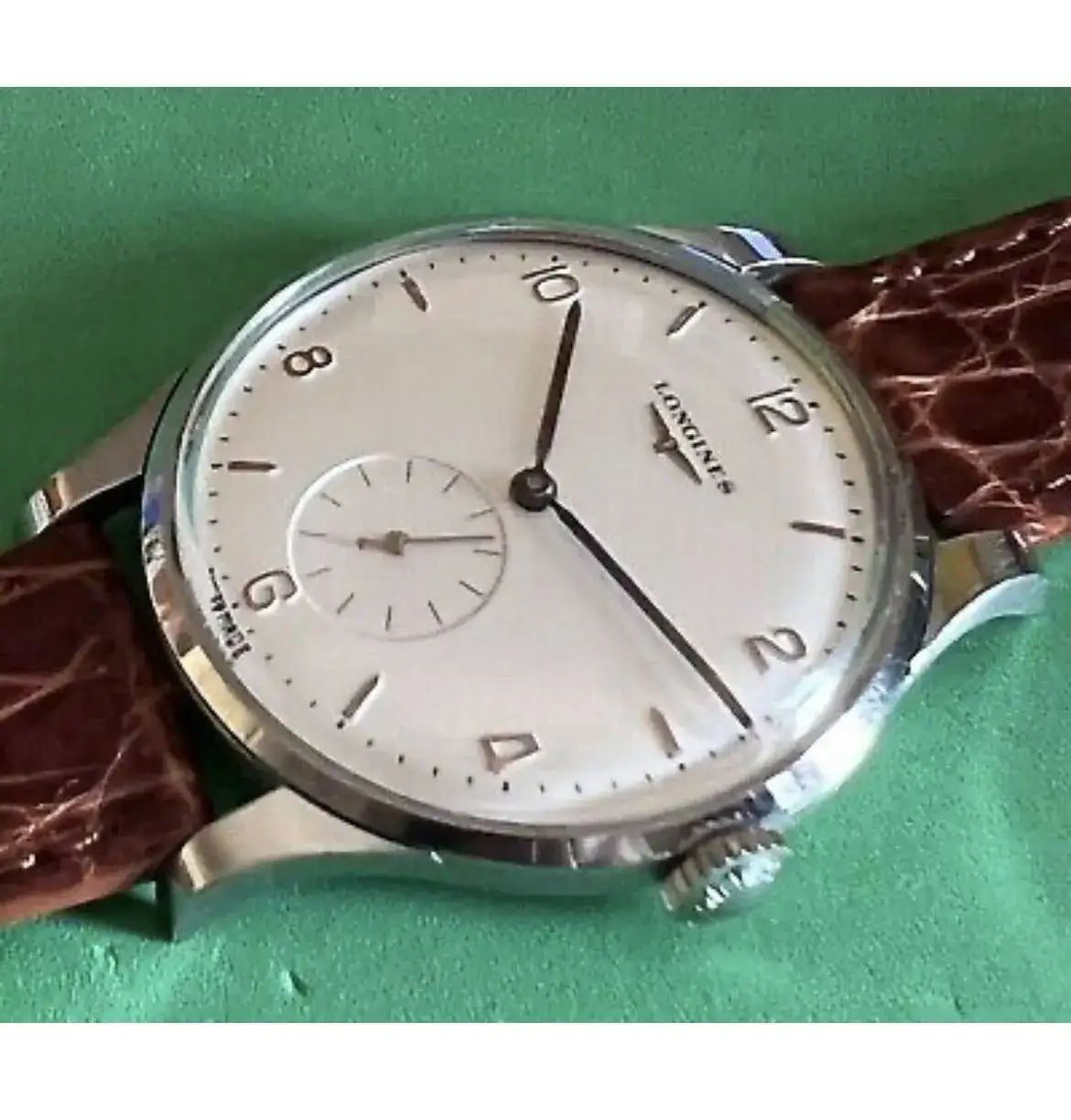

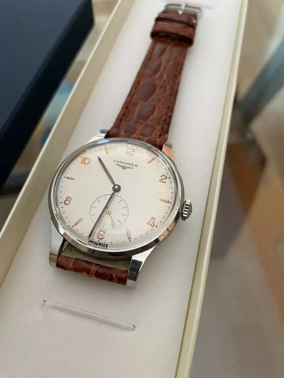

Acudo a vuestra sabiduría en busca de ayuda, desde hace un tiempo llevo con la idea en la cabeza de añadir a la colección un vintage de los años 50´o 60´. Tengo claro la idea que busco tamaño jumbo o oversize de unos 37 o 38mm sin contar corona, caja de acero y small second. Tenia la idea de que fuera un Omega para seguir con mi coleccion de Omegas pero llevo tiempo mirando y el mercado se ha vuelto un poco loco y se ha ido por las rama los precios, los que están en buenas condiciones están a precio de seamaster actual. Entonces también pensé en la opción de un Longines, después de busca y buscar e encontrado este en Italia y quería, si fuerais tan amables un poco de asesoramiento.

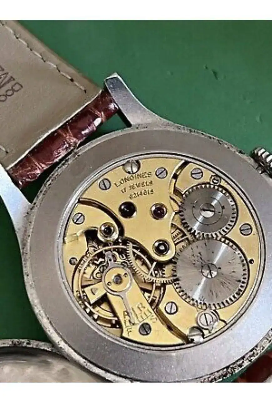

El modelo en cuestión es el de las fotos, 37,5mm calibre 12.68z

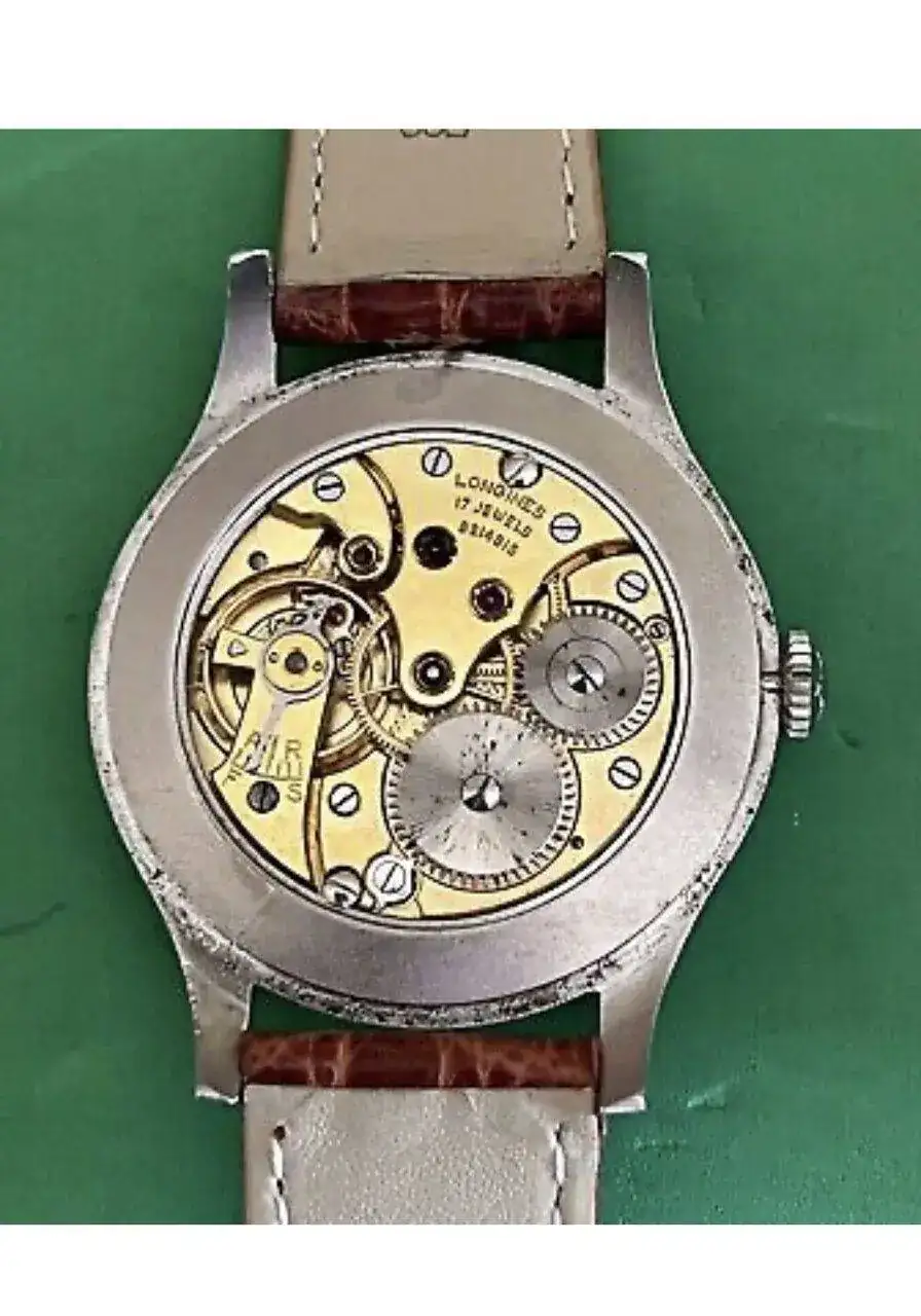

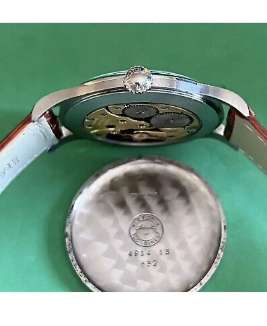

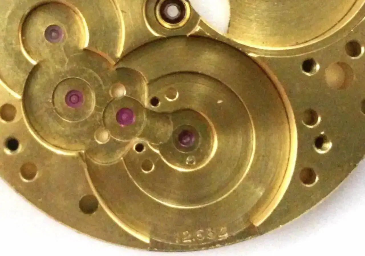

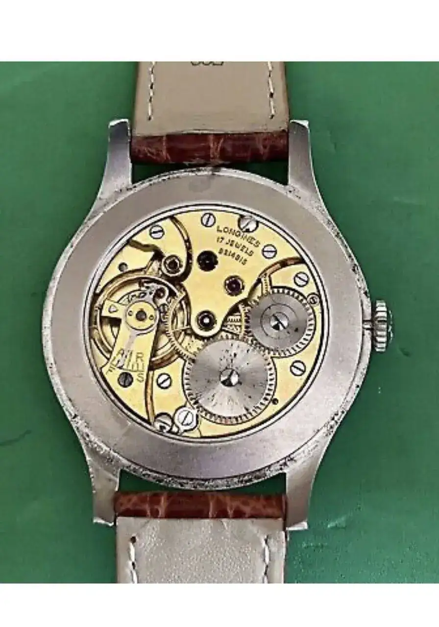

La esfera se ve si o si que esta restaurada, el calibre una de las cosas que me llama la atención, es que como otros modelos que llevan el este calibre no tiene la inscripción 12.68z, entonces no se si es normal.
Que opináis sobre comprarlo, el reloj me encanta pero estamos hablando de soltar unos 700€ y quiero estar lo mas seguro posible, en tema de vintage hay mucho franken y cosas así.
Gracias de antemano

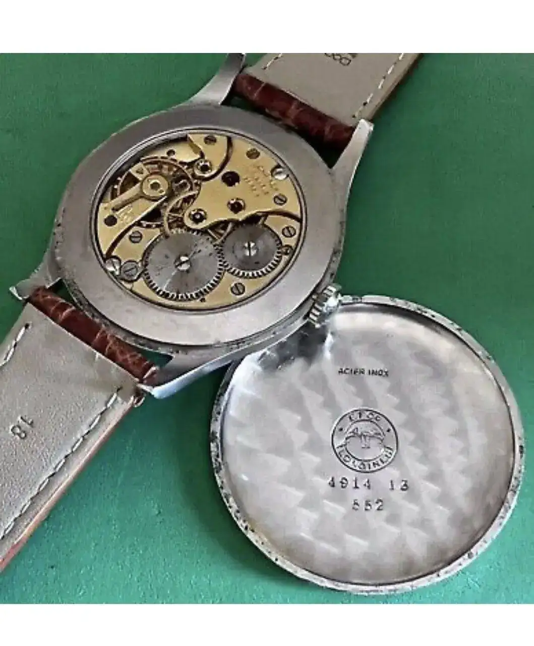

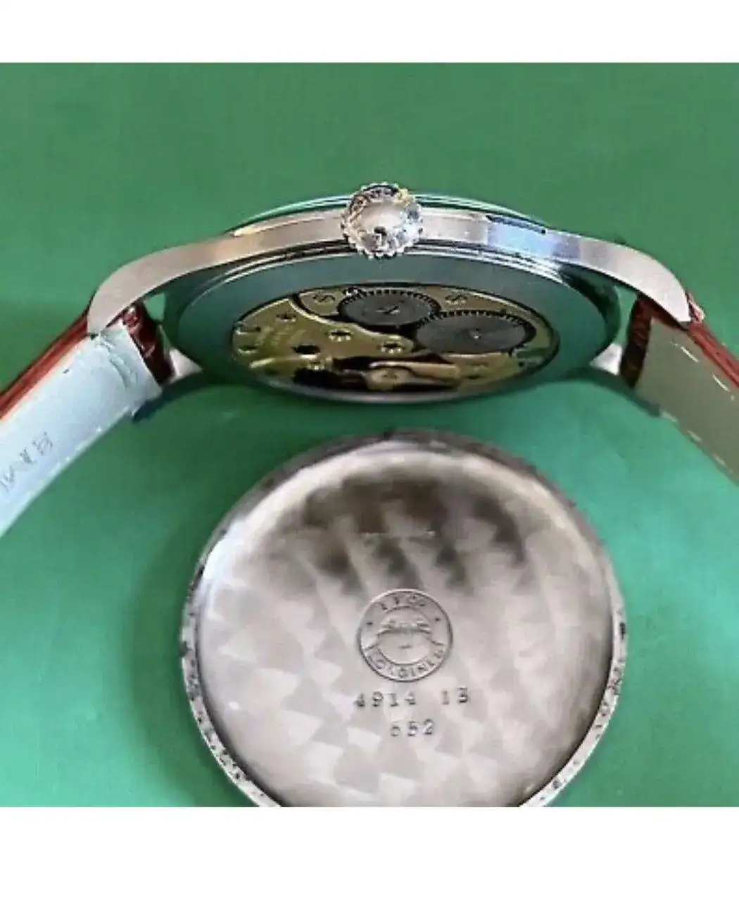

Es en1954 ó 55, cuando se empiezan a marcar en el puente. Desde 1938 a hasta esa fecha van marcados bajo el volante, por lo que es totalmente correcto, al Igual que la caja que lleva. Para mí el único inconveniente es la esfera restaurada, pero sí es cierto que la mayoría de los que se ven en el mercado la tiene restaurada, así que si a ti no te importa, pues adelante.
Reacciones: yakokornecki, sergiowilde, Usuario eliminado 105032 y 1 persona más

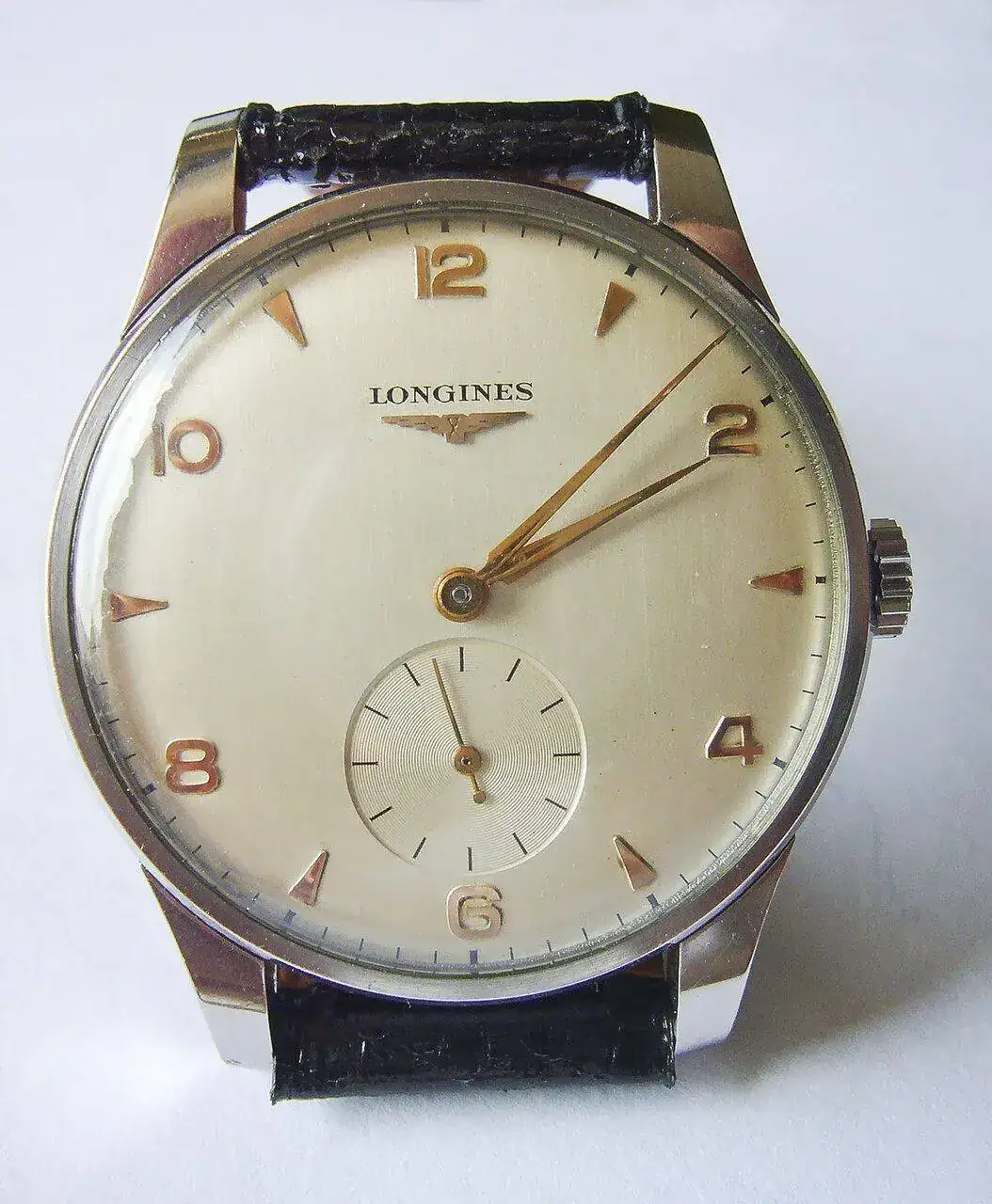

Mira, he encontrado esta foto.

mil gracias por la ayuda, el tema de la esfera restaurada no me importa es mas ya se que es un sacrilegio pero lo prefiero que sea así.

No sé, ese blanco tan nuclear hiere mis retinas, he tenido que echar mano de las gafas de ski.
Por lo demás, gran reloj aunque parezca sumergido en lechada.
Reacciones: yakokornecki, KIKEMORGAN, Usuario eliminado 105032 y 1 persona más

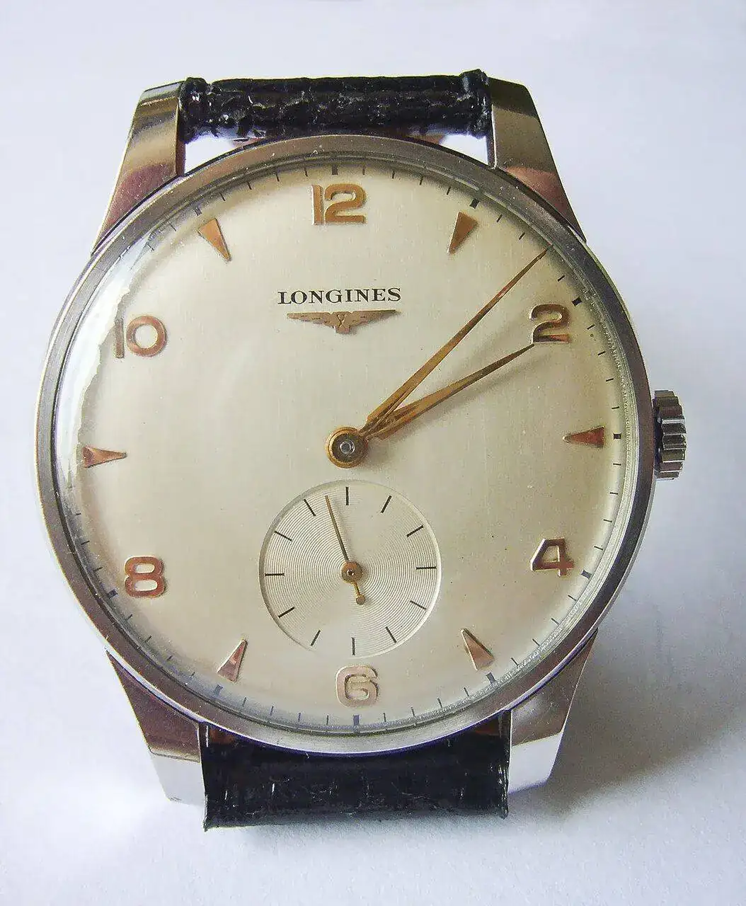

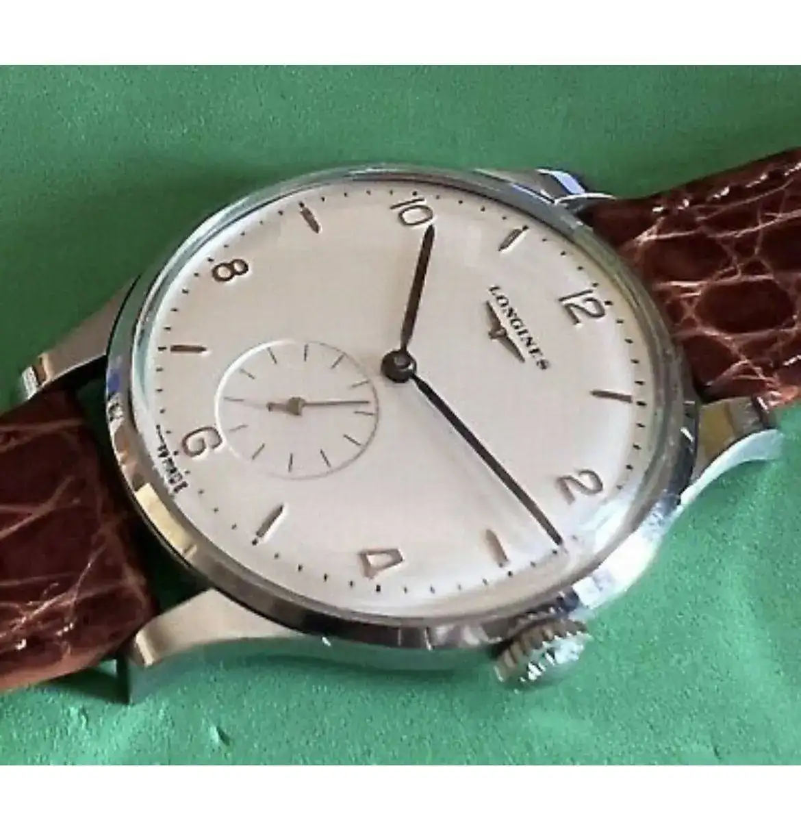

A ver que te parece uno así
Reacciones: yakokornecki, carmelo blanco, Davidrg y 9 más

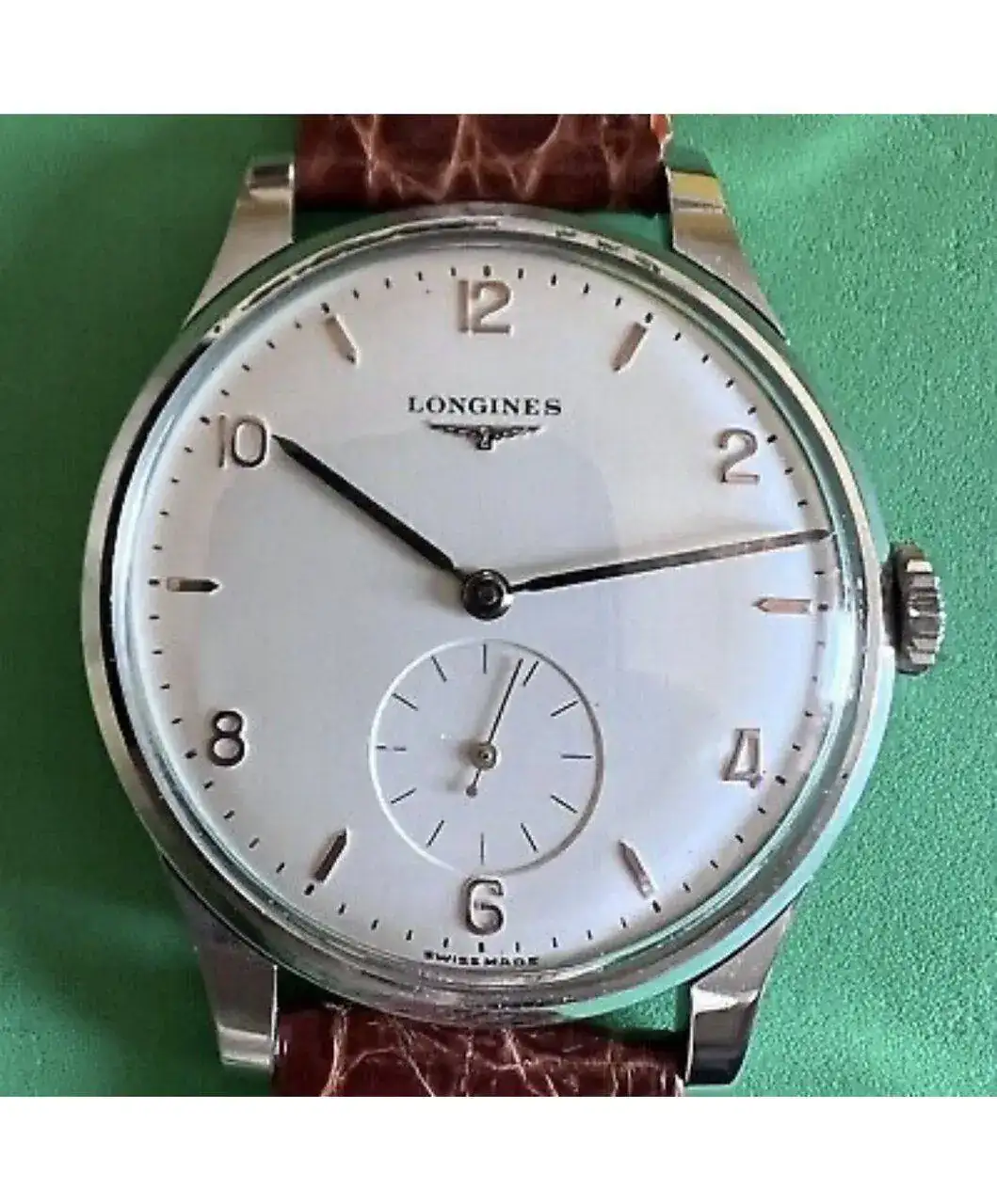

Es idéntico a este otro que está en subasta en la bahía:
Reacciones: DrSlump
en mi opinión le fallan los índices me gustan algo más rectos, no tan puntiagudos, además del de la bahía no tiene el segundero original como el tuyo que muestras en las fotos y la aguja horaria está cortada.

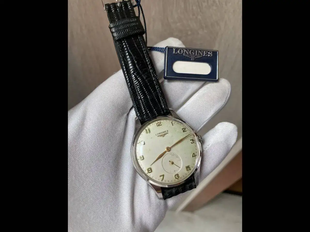

Este es el plan b que lo tengo visto en Wallapop de un vendedor fiable por 330€ y lo restauraria

he dejado pasar más de uno, me tiene que gustar su conjunto completo soy muy puntilloso, como haya algo que no me convenza descarto ese reloj.
¿Y no sería mejor comprar uno que te guste por 700/800€ en lugar de comprar por 330 y pagar 300/400 por una restauración dudosa por definición? Pregunto, seguro se me escapa algo...

Ese es el motivo por el que me gusta el primero, que ya esta mancillado y dejar los que están virgenes para quien lo disfruta así.

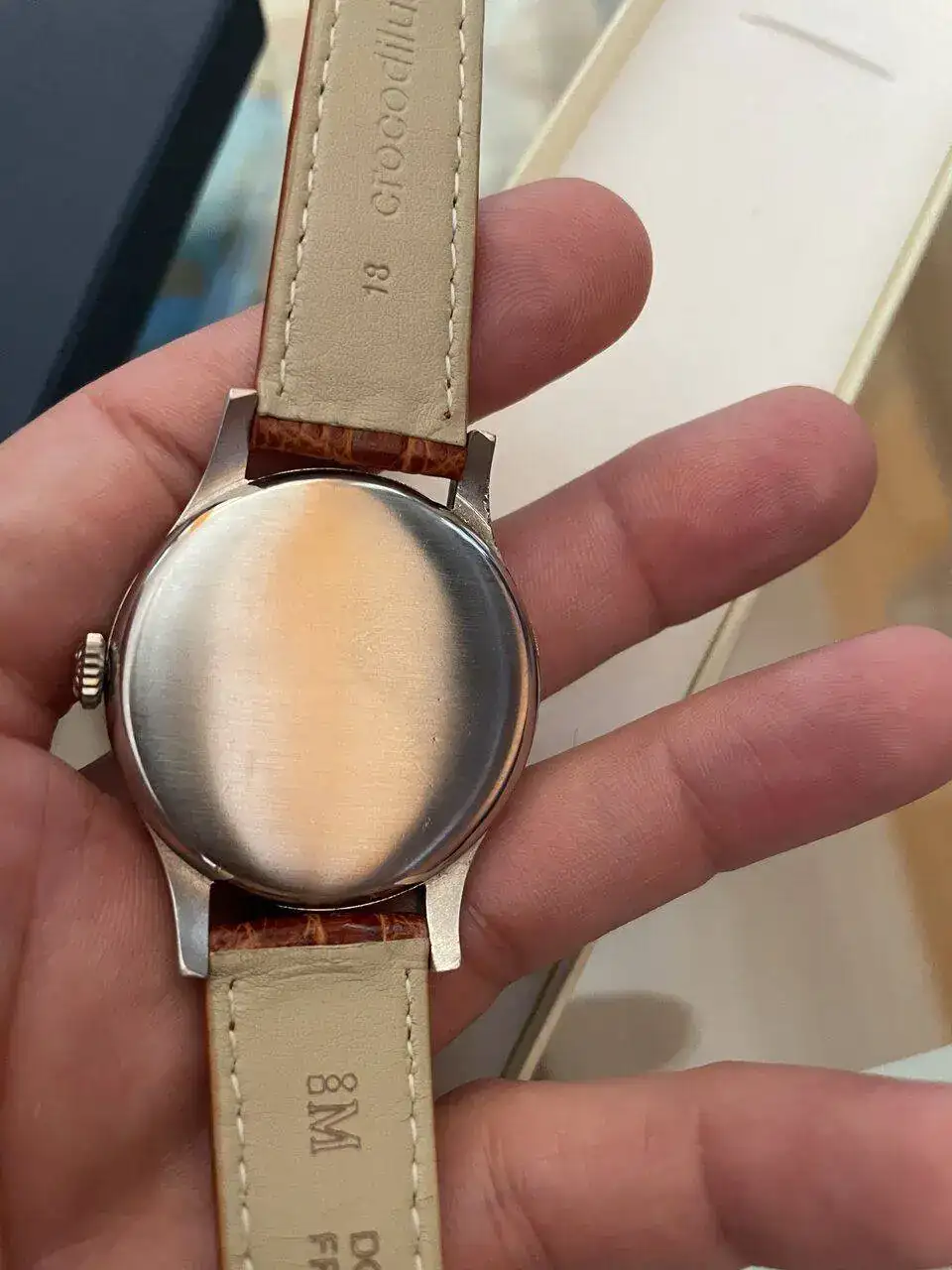

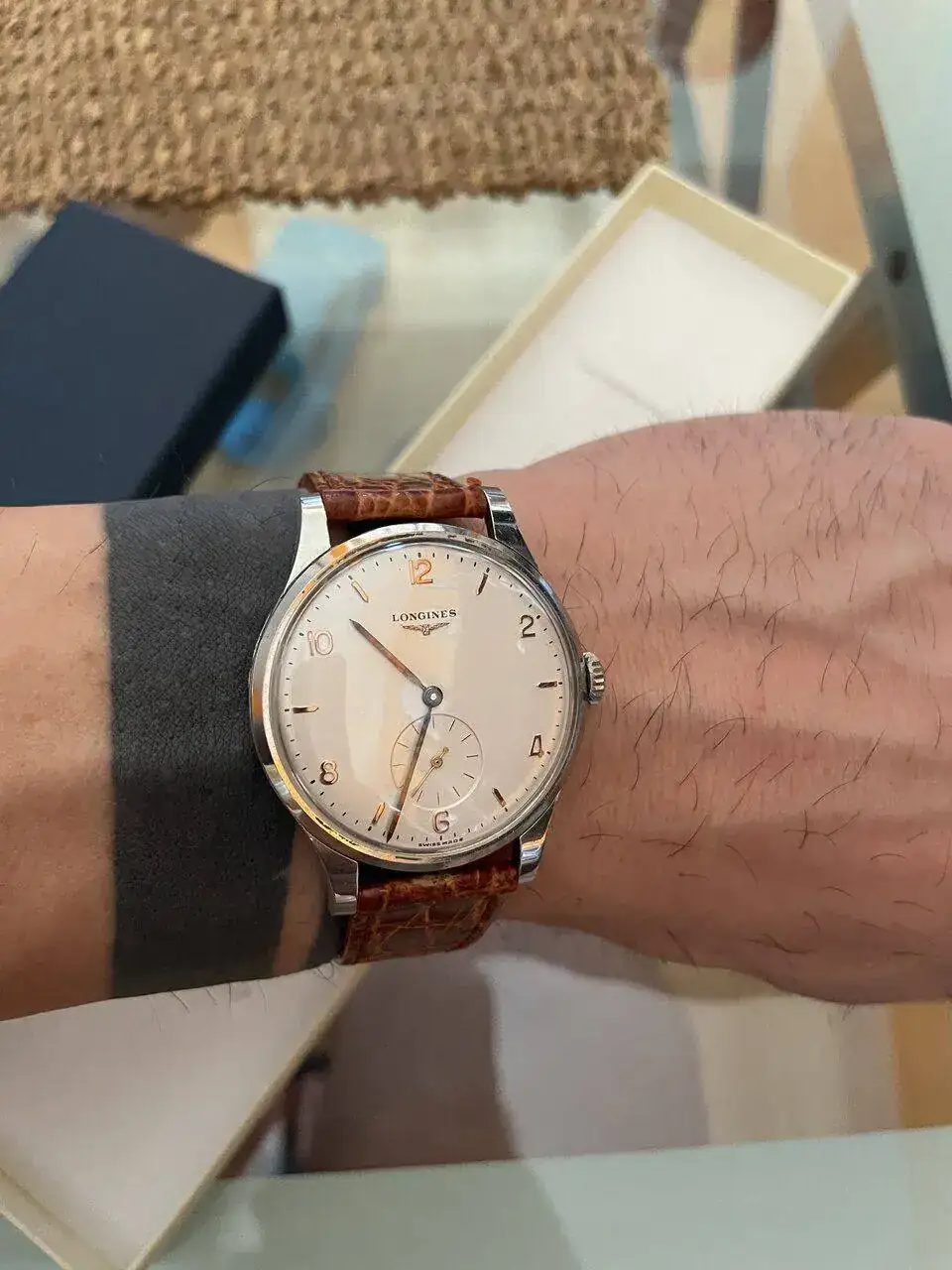

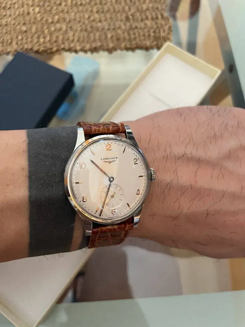

Al final comparto con vosotros que ha caído la pieza de la que realizaba consulta, tras ver cómo día a día el precio de los vintage sube, una negociación lenta pero fructífera con el comprador y ver que lo que salía al mercado ninguno me llenaba tanto como este, me decidí a dar el paso. Una pieza en un estado excepcional a nivel de conservación y tras verlo en vivo creo que no ha sido repintada la esfera ya que de forma muy leve pero tiene un pequeño tono crema del paso de los años, ahora solo falta ver cómo se comporta el calibre de marcha.

Enhorabuena por la adquisición y a disfrutarlo que es un excelente reloj.
En cuanto a la esfera, y como manifestaste que no te importa, me reitero en que ha sido restaurada. Las restauraciones no tienen por qué ser recientes, también existen restauraciones antiguas.

Esxacto no me importa es más si no hubiese encontrado uno en estas condiciones, el que hubiera conseguido lo habría mandado a Longines a restaurarlo. Pero quien haya hecho el trabajado de restauración de la esfera ha hecho un grandísimo trabajo y de calidad.

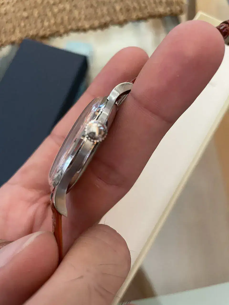

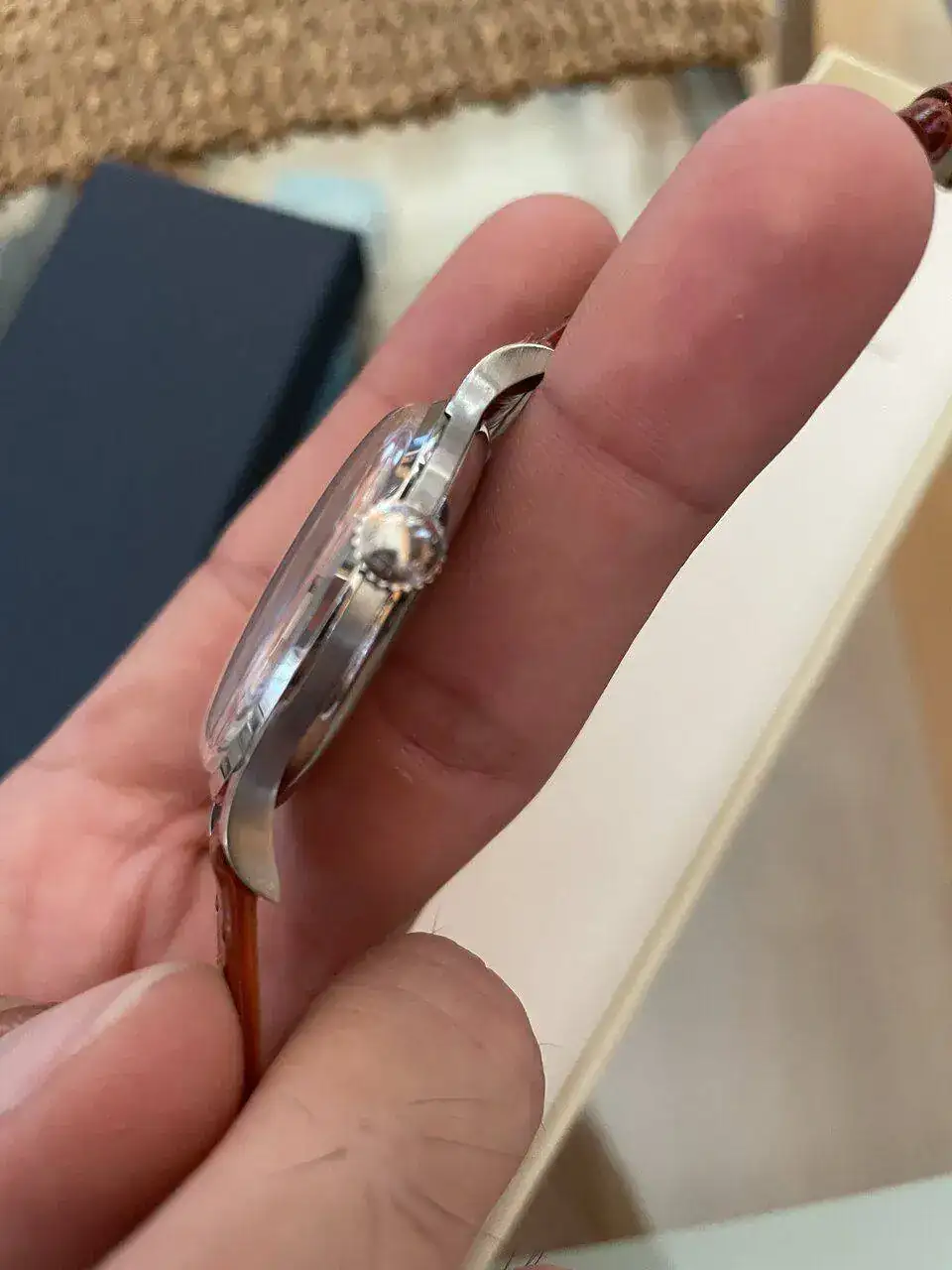

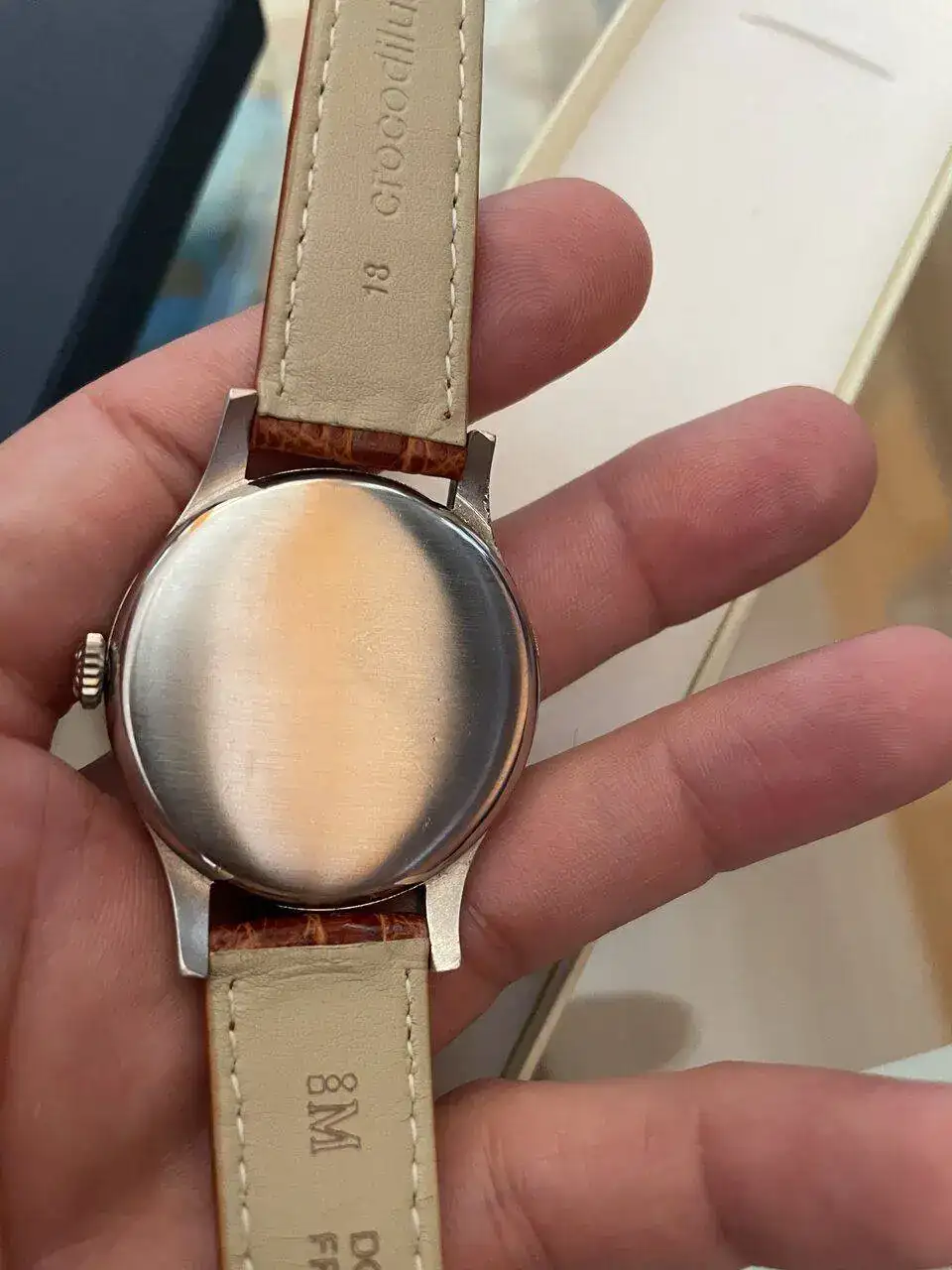

Al final comparto con vosotros que ha caído la pieza de la que realizaba consulta, tras ver cómo día a día el precio de los vintage sube, una negociación lenta pero fructífera con el comprador y ver que lo que salía al mercado ninguno me llenaba tanto como este, me decidí a dar el paso. Una pieza en un estado excepcional a nivel de conservación y tras verlo en vivo creo que no ha sido repintada la esfera ya que de forma muy leve pero tiene un pequeño tono crema del paso de los años, ahora solo falta ver cómo se comporta el calibre de marcha.Ver el archivos adjunto 2466980Ver el archivos adjunto 2466981Ver el archivos adjunto 2466982Ver el archivos adjunto 2466983Ver el archivos adjunto 2466985
Muy bonito tu "nuevo " vintage , espero que lo disfrutes mucho.
Reacciones: Blapo87
