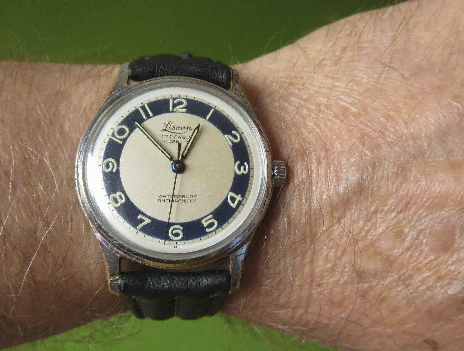

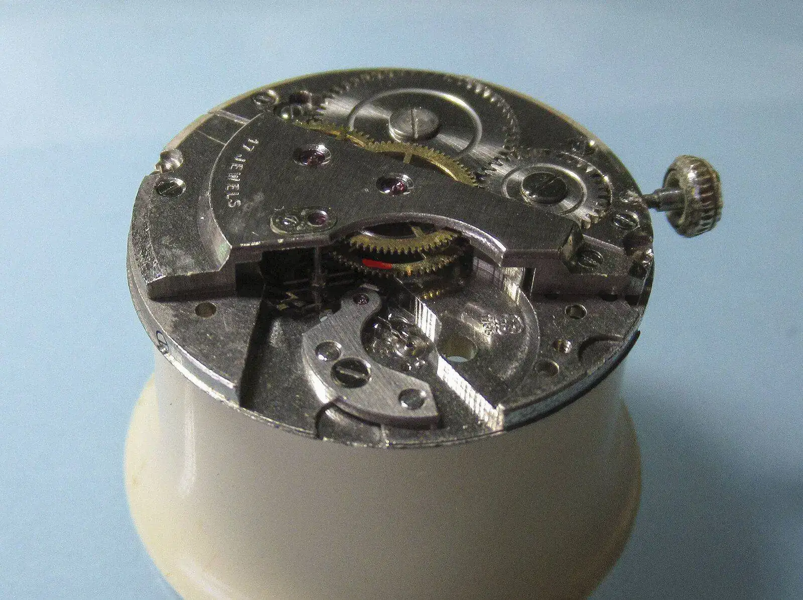

Uno fue el de corona escamoteada que enseñé hace un par de días y el otro es éste, un Lisona que monta la preciosa 1188 con su puente sobreelevado para poder poner el segundero central; un sistema mucho más práctico y efectivo que, p.e., el de Omega u otros que también usan ese piñón mequetréfico que se rompe y no hay quien lo encuentre o si se encuentra está por las nubes.

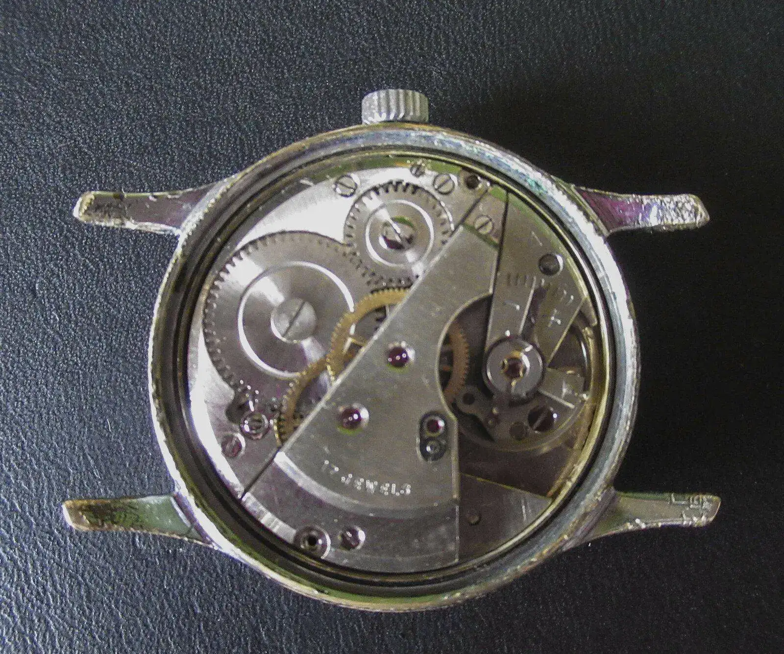

Lo compré como no funcionante pero el eje y espiral estaban bien. Cuando llego a casa, y lo miro con más atención y buena lupa, compruebo que le falta el tornillo más grande de un reloj (y aún así no lo vi in situ). ¡El del barrilete!. Sin él no se puede dar cuerda.
Pero, claro, eso para quien tenga un mínimo de desguaces no es problema:

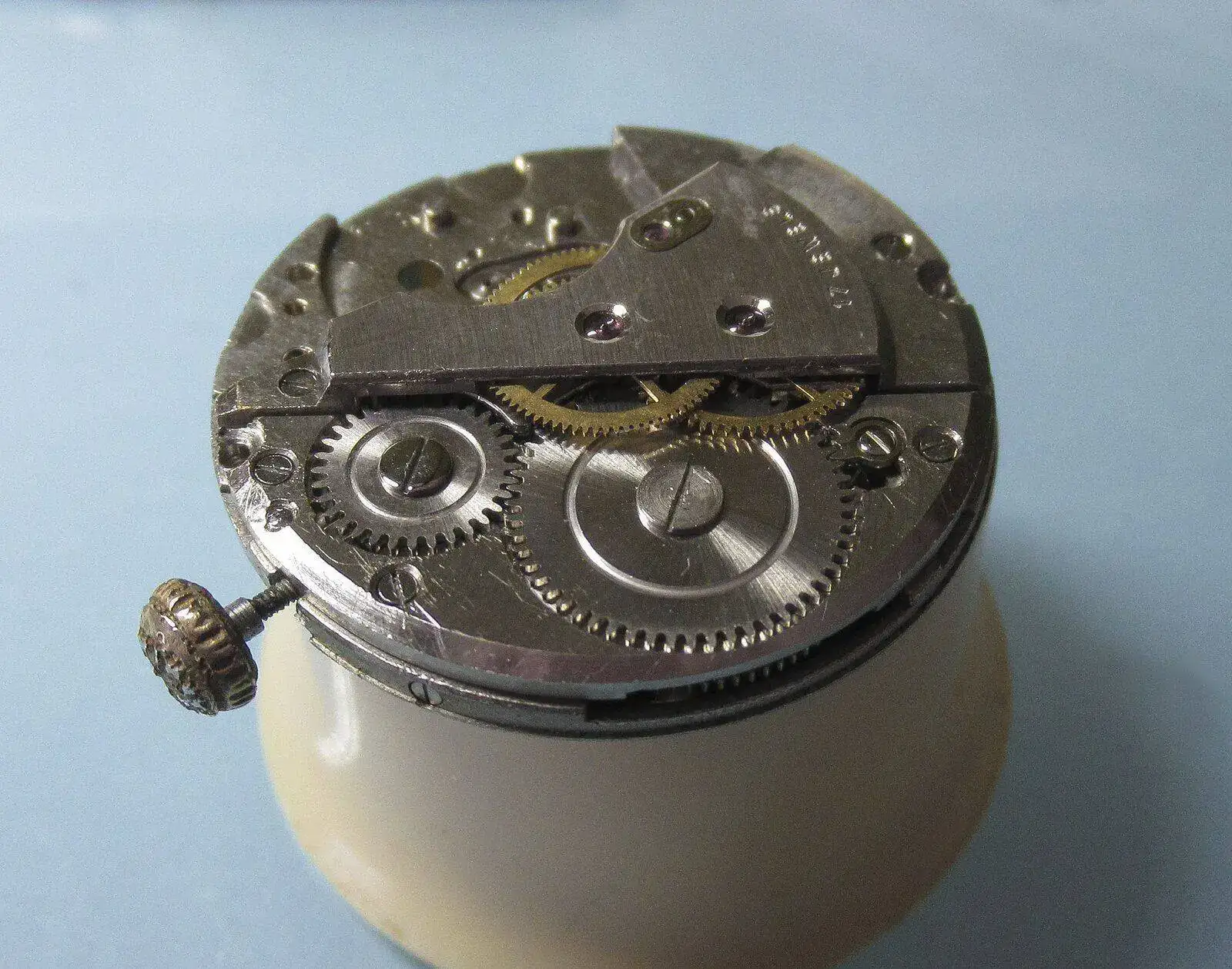

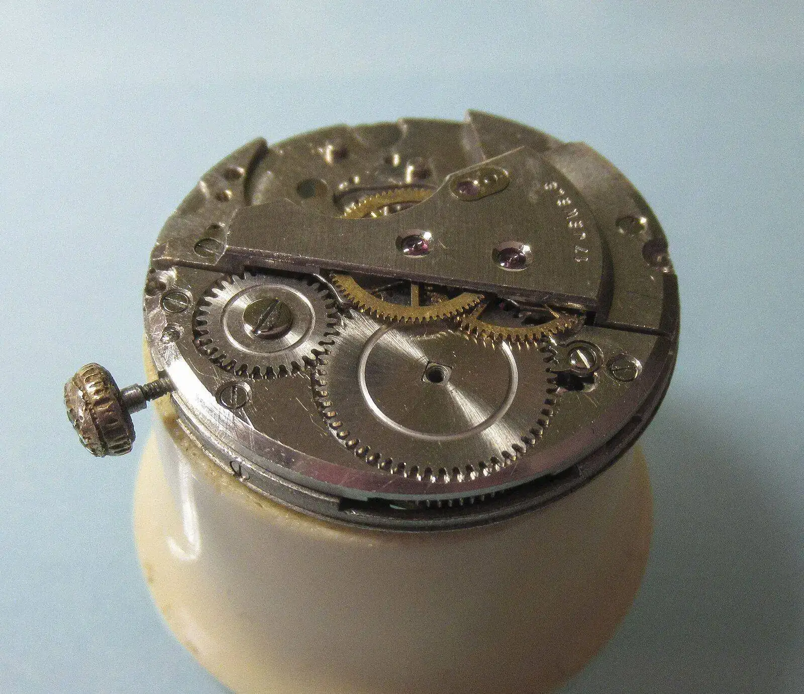

Desmonto, limpio, engraso y ....... resulta que el puñetero sólo funciona, y no bien, cuando está inclinado. También hace paradas cuando le parece. Así que toca volver a desmontar. El problema está en la rueda de centro que está alabeada. Ya noté al comprobar el rodaje que había un ruidillo raro.
Esa que está marcada en rojo y que casi no se ve. A sacarla, tratar de enderezarla lo mejor posible en un banquillo y vuelta la burra al trigo. Ahora ya funciona, pero funciona sólo el mecanismo porque la aguja minutera se niega a desplazarse. Cuadratura floja, lo que hace que haya que desmontar esta vez la parte de la esfera y cerrar el cañón de minutos. Y ¡¡tachán, tachán!! reloj a la muñeca. Pero antes a cambiar la corona que ya ha dado de sí todo lo que se le podía pedir; corona que hay que quitar y poner cinco veces hasta conseguir el largo preciso con la tija de tal forma que haga todas sus funciones; dar cuerda y poner en hora.

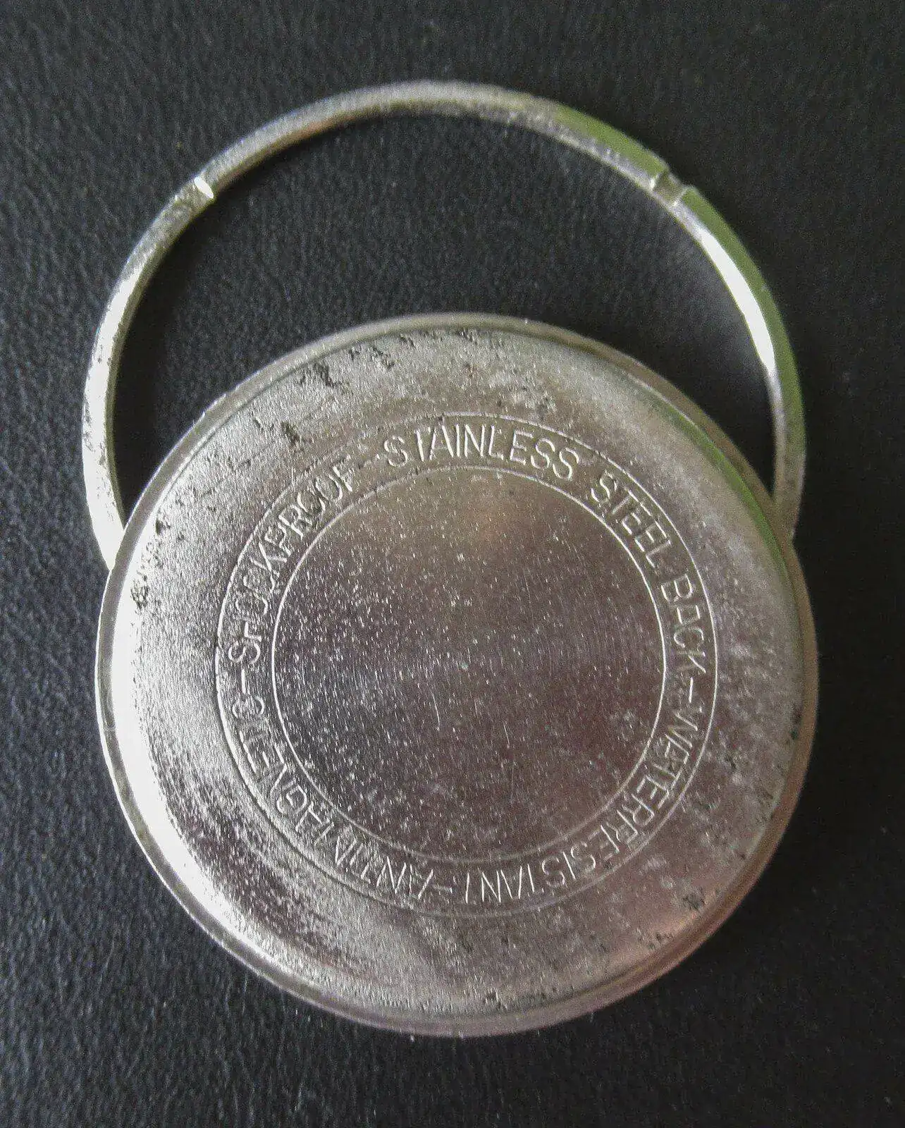

La caja ya ha perdido mucho de su cromado pero así se quedará porque antes rodiar una estaba entre 20-25 pavitos pero se ha puesto en sobre 60. La trasera también está algo deteriorada amén de ser tipo ruso, se abrocha con una arandela roscada que, por cierto, girándola junto con la tapa engrana muy bien,
Todo completo por ambos lados

Jueves productivo el de esta semana. Vaya dos adquisiciones. La esfera de este Lisona es espectacular.

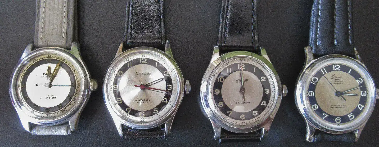

¿Escala de segundos? ¿Con segundero central? ¿360 rayitas en una esfera?, creo que estás de echando de menos de más.

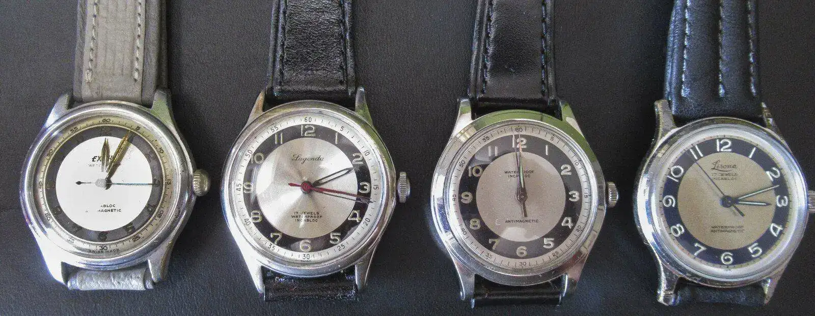

Había alguno, como el de la izquierda, que tenían divisiones entre los minuteros pero llamarle a eso escala de segundos yo que tú no lo haría, forastero. Por cierto, el de la izquierda es mi reloj más querido, con diferencia; incluído el Certina del 62/63.
Vaya póker!!, son todos bonitos a rabiar. El de la izquierda supongo que tendrá fuertes vínculos familiares, al ser tu reloj más querido.
Discúlpame si no he utilizado la denominación correcta. Yo soy un humilde aficionado y desconozco la terminología técnica, pero para mí eso es una escala de segundos como un camión. Podría tener que ver también con los minutos, al estar graduada de 1 a 60, pero esa escala es la típica de los cronógrafos, por lo que intuyo que lo que pretende medir son segundos y fracciones de segundo, en este caso 1/5 ó 2 décimas de segundo, no teniendo mucho sentido que sean divisiones de minutos, sobre todo por la poca importancia que tenía en aquella época la precisión en la lectura de la hora. Si eran las 9:12, se decía y diez pasadas. Ya sé que es difícil hacerlo sin parada de segundero, pero no se me ocurre otra explicación, y si estoy equivocado que alguien me desasne. Y 360 rayitas no, pero si las cuentas, salen 300.

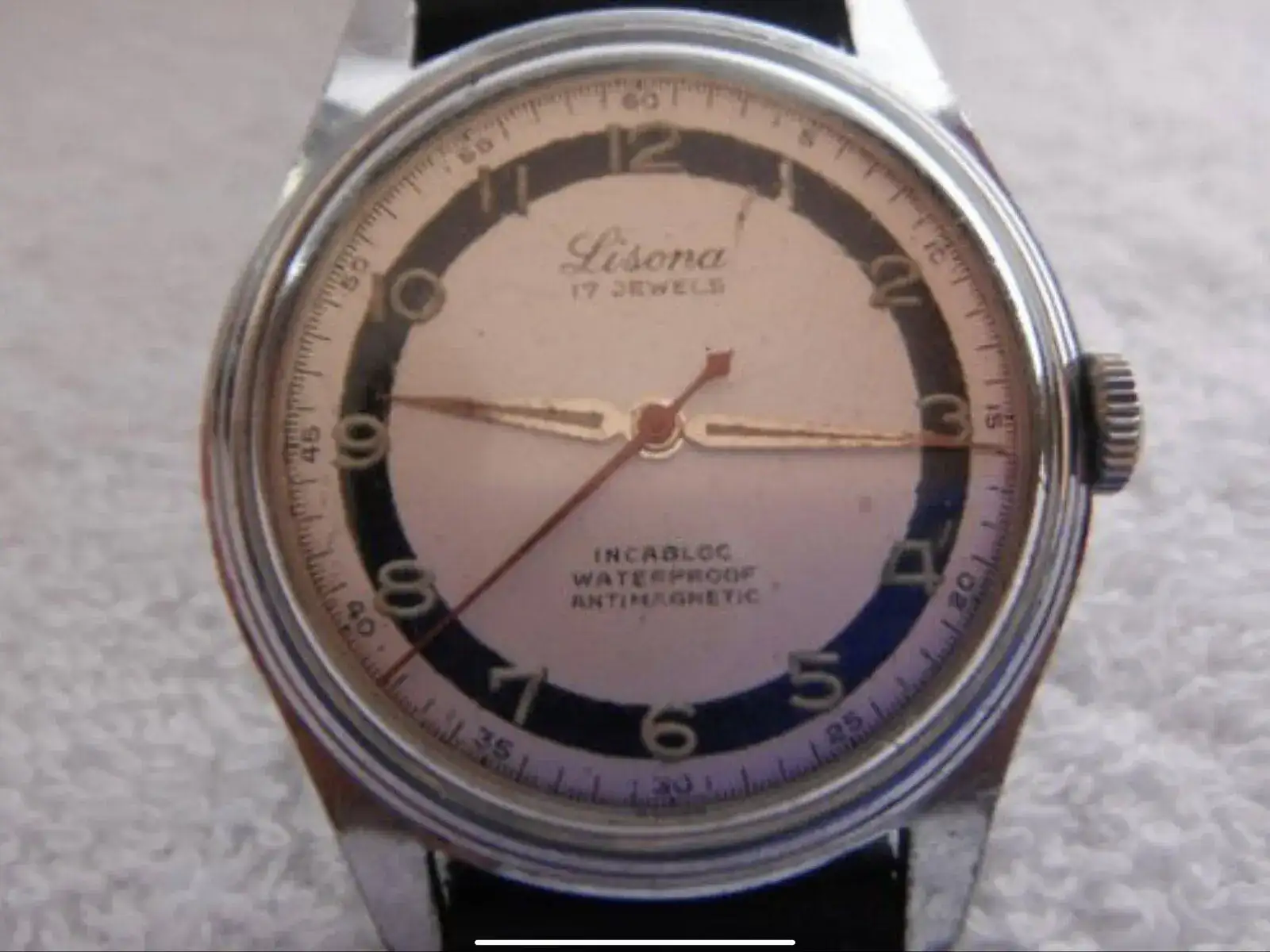

En ningún momento he pensado que la esfera no fuera original, sobre todo teniendo ese tono tostado tan característico del paso del tiempo. Es más desde el principio me ha parecido la leche. Simplemente que a raíz del comentario de Miguel he echado de menos esa escala exterior de segundos, de minutos, de omhios o de lo que sea, y seguramente la explicación es la que acabas de dar.

Posiblemente sea eso lo que me haya hecho dudar, mal dicho.. posiblemente sea lo que dices lo que me despertado curiosidad. Para que nos demos cuenta de lo que significa meter mano a una esfera. Si ha sido como dices bien hecho, esas humedad en los bordes a veces son horrorosas.
Manolo... ¿ te has dado cuenta de que los tienes repes :-P?
Bonita escala de cercados...
No, nada de lazos ni recuerdos familiares. Es el primer reloj que remonté y funcionó. Me puse en el 9, a punto de orgasmo, je,je,je.
