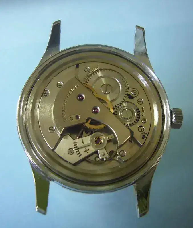

Hoy, después de comer, me he dedicado un ratito a mi que últimamente me tengo abandonado. Y me he liado con el Scania que compré el jueves, en el jueves, y con dos intenciones: entretenerme adecentándolo, aunque no estoy nada de aburrido, y, posteriormente, ponerlo a la venta (que este mes hemos vendido 5, cosa que no pasaba hace muuuuucho...)porque es que ya no me caben más. Y no quiero chistecitos del norte aunque la compi anda ahora bastante más ocupada que yo así que no creo que...

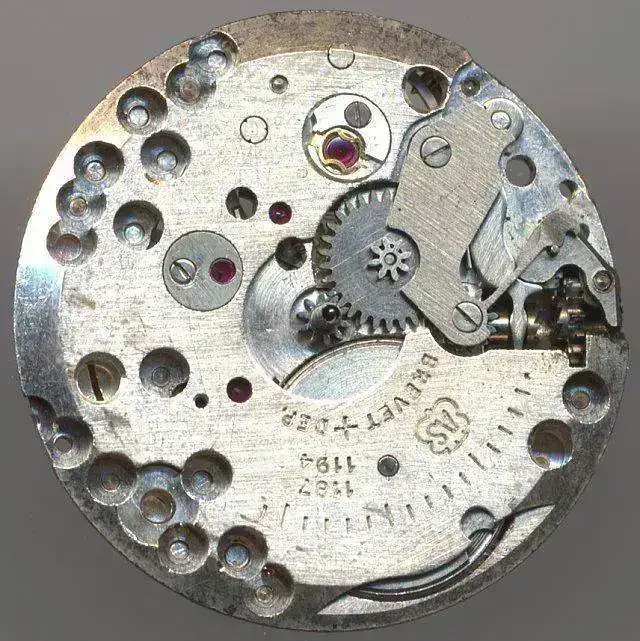

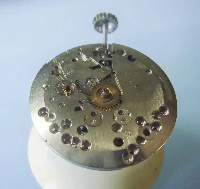

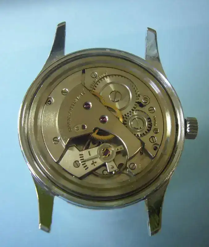

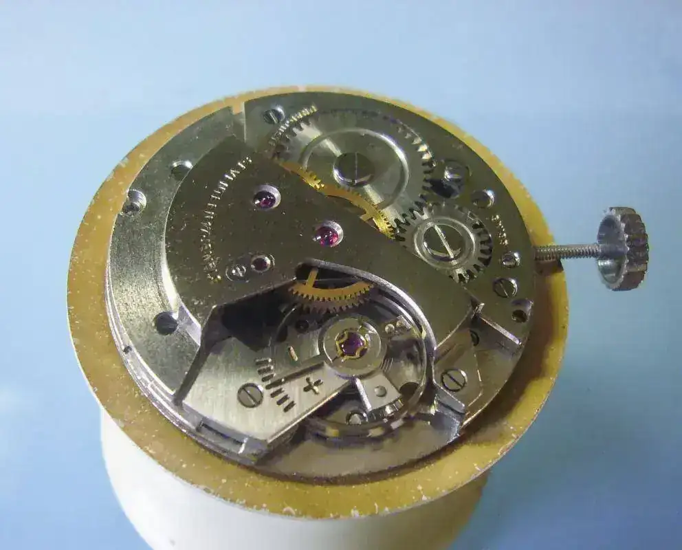

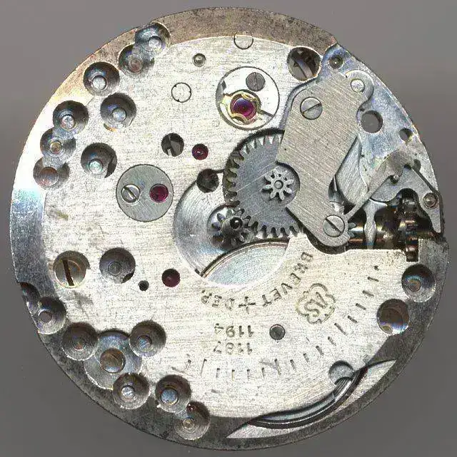

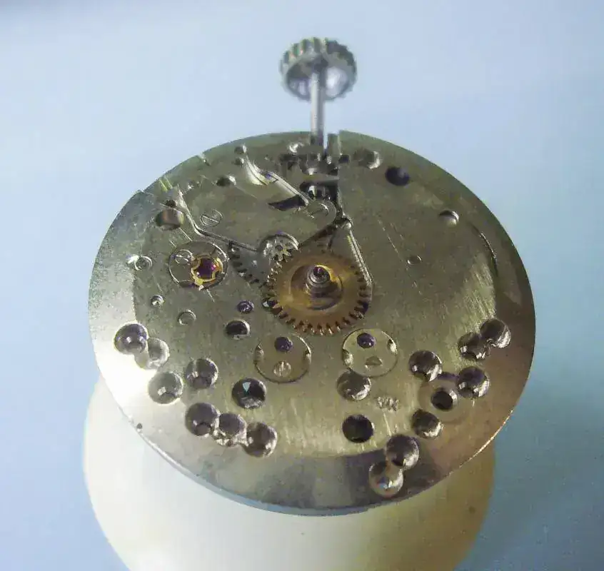

Como digo al principio, se trata del AS 1187/94 que, pese a no tener los rubís de la rueda de centro, mantiene lo de 17 jewels porque lleva las dos ruedas con contrapiedras. Este movimiento lleva un puente dedicado en exclusiva a la rueda de centro, por eso quizás lo consideraron muy bien afirmado y sin necesidad de rubís. Y me encantan estos movimientos que, luego, para salvar ese primer puente y poner la rueda de segundos centrales, necesitan llevar ese precioso puente de rodaje sobreelevado. Os dejo la vista con las contrapiedras que cito
Y de ese puente sobreelevado que tanto me gusta

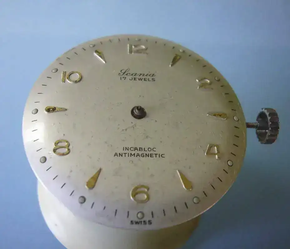

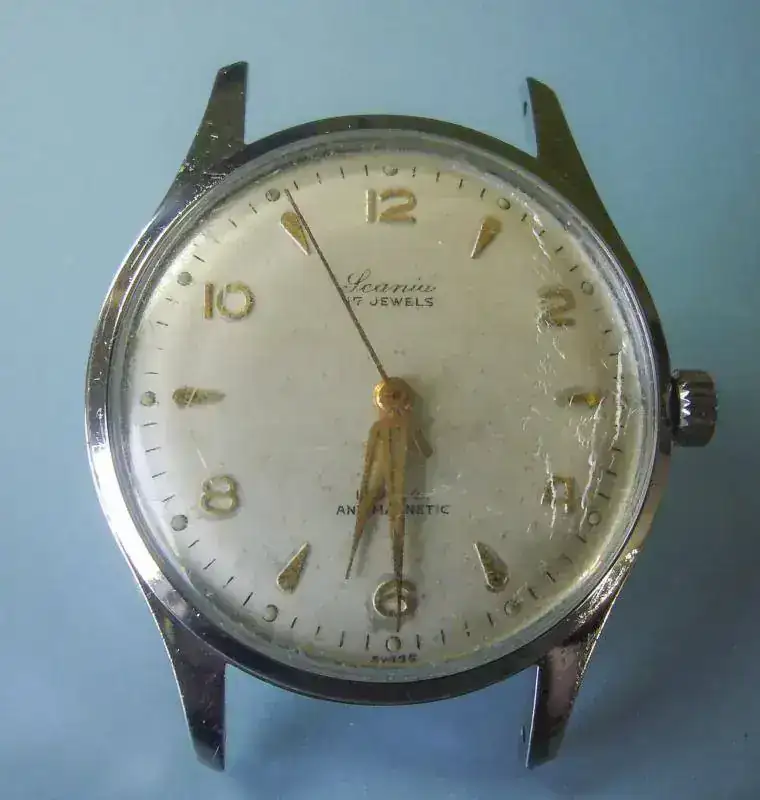

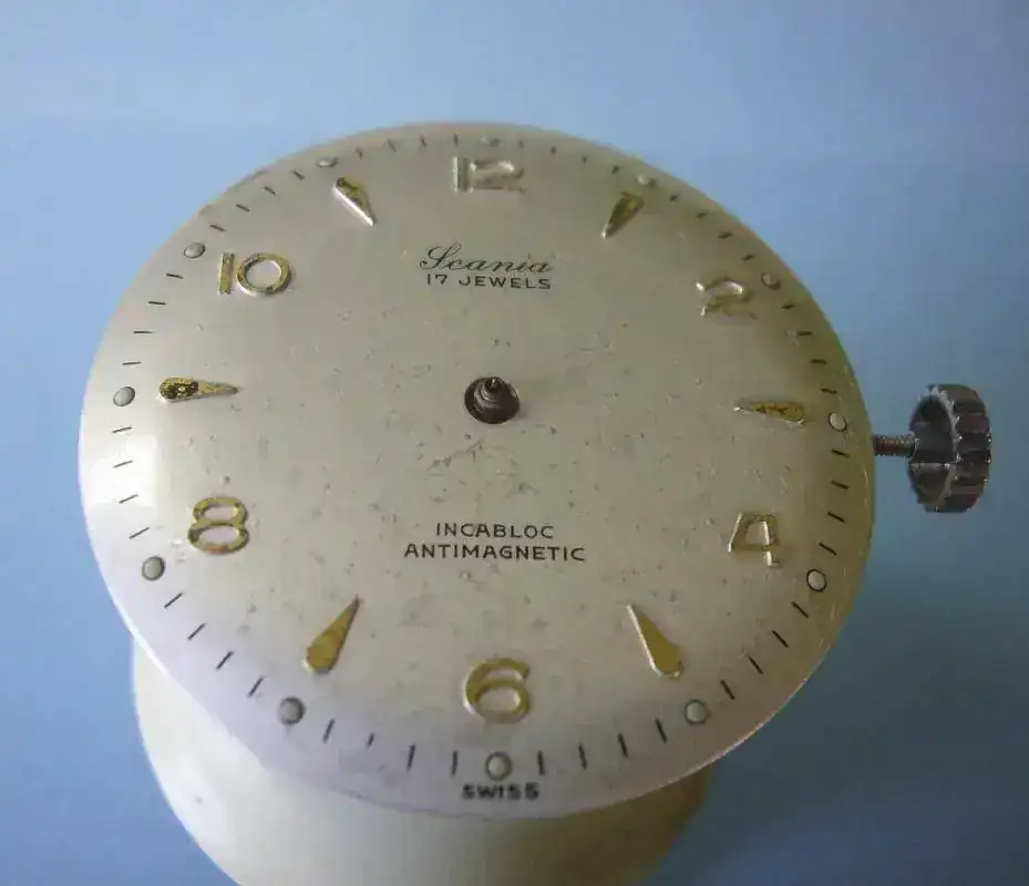

La esfera está un tanto picada de "viruelas" ...

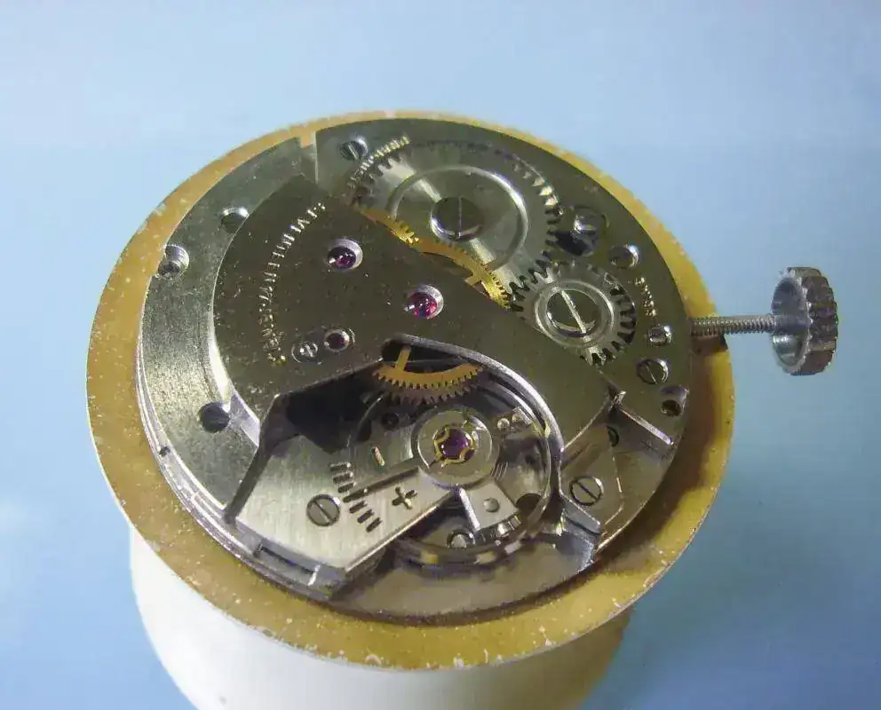

... pero la vista del interior es magnífica

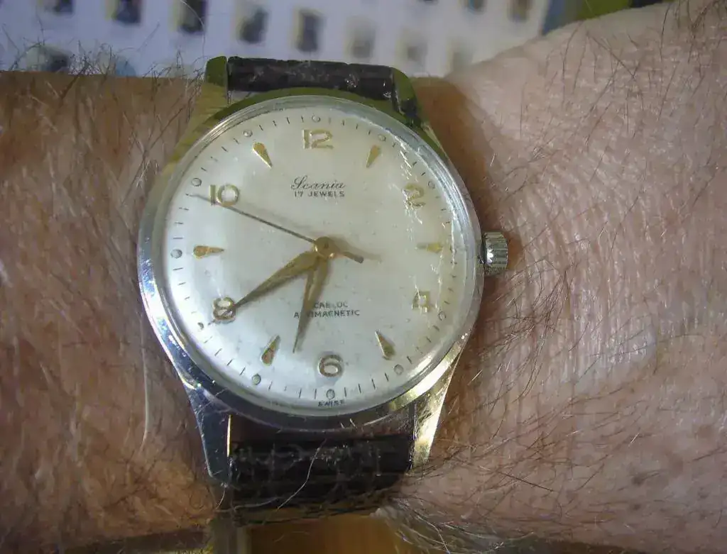

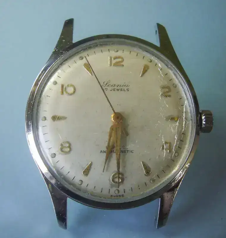

Las agujas ya inician el óxido pero como mantienen el lumen original no les he podido dar mucha paliza

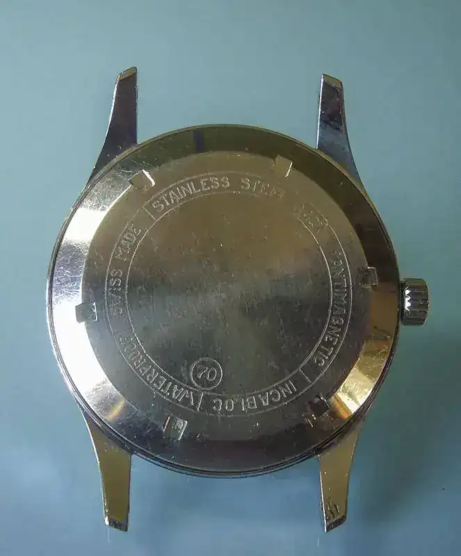

Sin embargo la trasera si se mantiene jóven, jóven

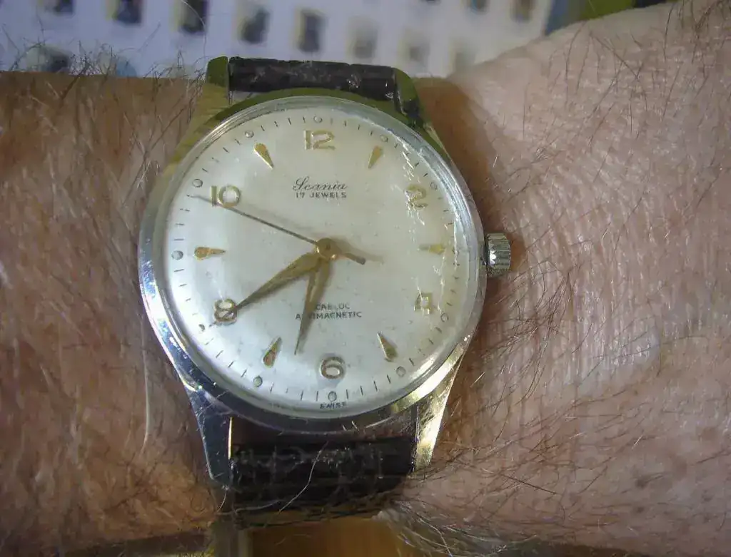

Y como es de los "grandecitos" de su época pues en la muñeca resulta resultón ... je,je,je ¿o no?.

PS. Ahora, mirando la segunda foto, me he dado cuenta que no había apretado la punta de ese bonito puente de rodaje ... y el plexi otro día.

aunque no me cuadra eso de 1186/1194

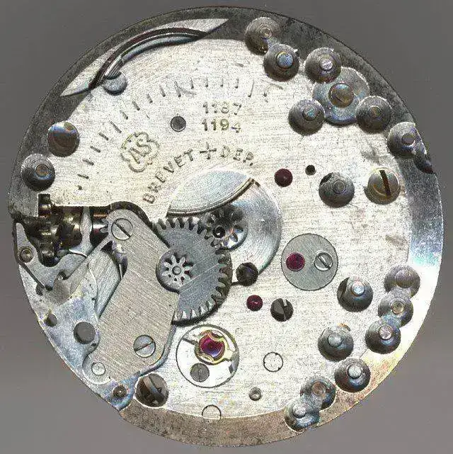

No te fies al 100x100 de Ranfft.
    73,7 KB · Visitas: 178
Cierto Fran, lo tengo bien guardado pero luego al escribirlo aquí le cambié el número.
Aún así no hay que fiarse al 100 x 100 de Ranfft

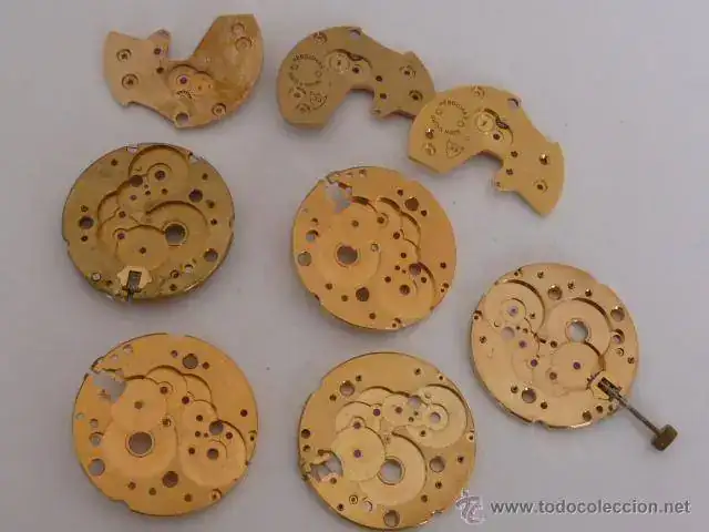

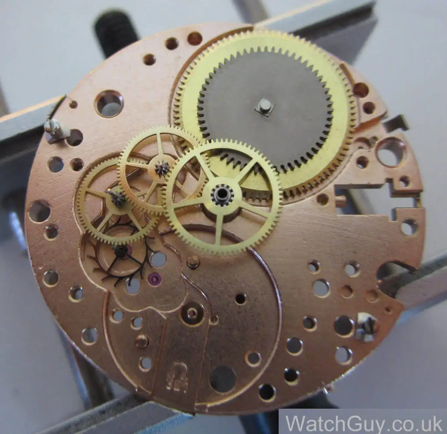

¿Alguien puede explicarme para que son todos esos taladros que tiene la platina? No lo había visto o no me había fijado en otros relojes. Saludos.
me uno a la consulta. Pero no es solo este AS.
Pues tened presente que nadie da puntada sin hilo: unos son para tornillos, otros para ejes, otros para mecanizar, otros para acceder a elementos del otro lado, p.e., hay uno muy curioso que sirve para engrasar la paleta del áncora que está en la otra cara, y así con todos: siempre hay una finalidad.
