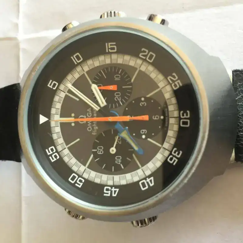

Hola,
Hace un años aproximadamente que entró un Flightmaster calibre 911. Hace unos días se quedó parado y sin posibilidad de darle cuerda. Supongo que son las cosas de los relojes con ya más de 40 años encima.
Lo llevé a un reconocido concesionario oficial en Barcelona, al que he llevado otras piezas, omega y otras marcas, y me han comentado que hay que enviarlo a Suiza (tengo una propuesta oficial de Omega de España) y que la revisión completa no bajará de los 1.000 Euros, e incluso puede ser más.
La pregunta es ¿una revisión de este tipo me devolverá el reloj como nuevo, listo para durar otro montón de años o simplemente será una reparación más hasta que vuelva a fallar algo más?
¿Experiencias similares?
Gracias :ok::

Yo lo llevaria al SAT sin dudarlo. El Flightmaster es una joya poco comun. Merece la pena el costo.
Buenas Ralvari, yo tengo una experiencia parecida, un compañero de trabajo tenia un cosmic de su padre parado, al final decide llevarlo a omega, como a ti le comentaron que tenia que ir el reloj a Suiza, ya que cuando pasan una antiguedad estan catalogados como clasicos y no se hace nada en España parece ser, cuando vino el reloj, llego como nuevo, lo unico que no tocaron fue la esfera ya que le dieron un precio por la restauracion altisimo y decidio pasar con ella asi. Le adjuntaron todas las piezas que habian cambiado, y la verdad que esta encantado con el reloj a dia de hoy se lo pone mas que su planet.
Yo creo que merece la pena.
por un flightmaster merece la pena todo!
Puedes optar por algún relojero de confianza.
En principio sustituyen todas las piezas con desgaste por unas nuevas, por lo que queda en perfecto uso. Otra cosa es que te compense pagar la restauración, eso ya es tu decisión.

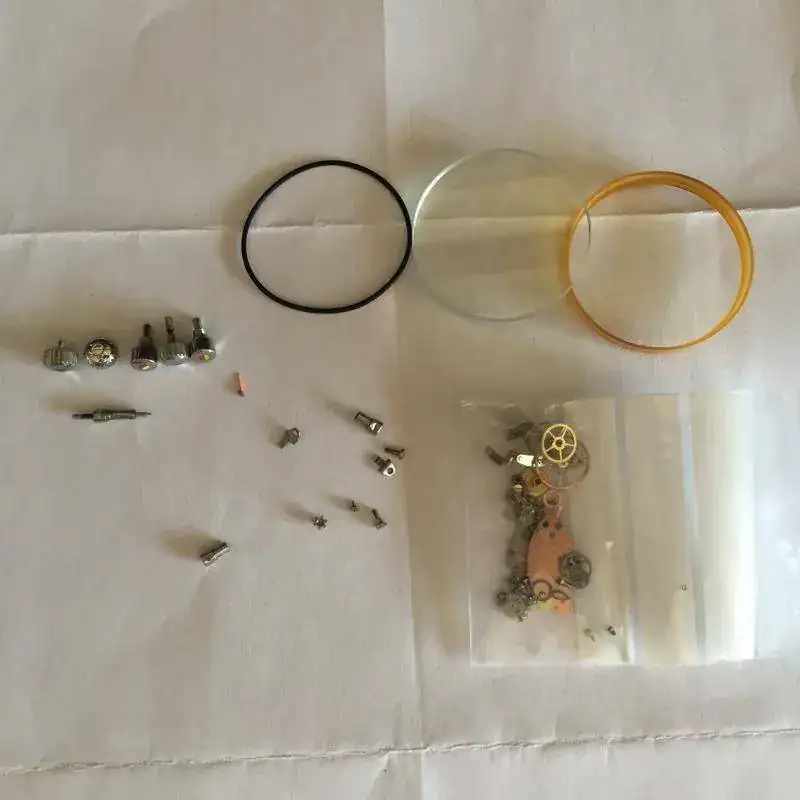

Ayer recogí el reloj después de su viaje a Suiza🙂
La reparación, algo menos de los 1.000 €.
Foto de las piezas cambiadas:

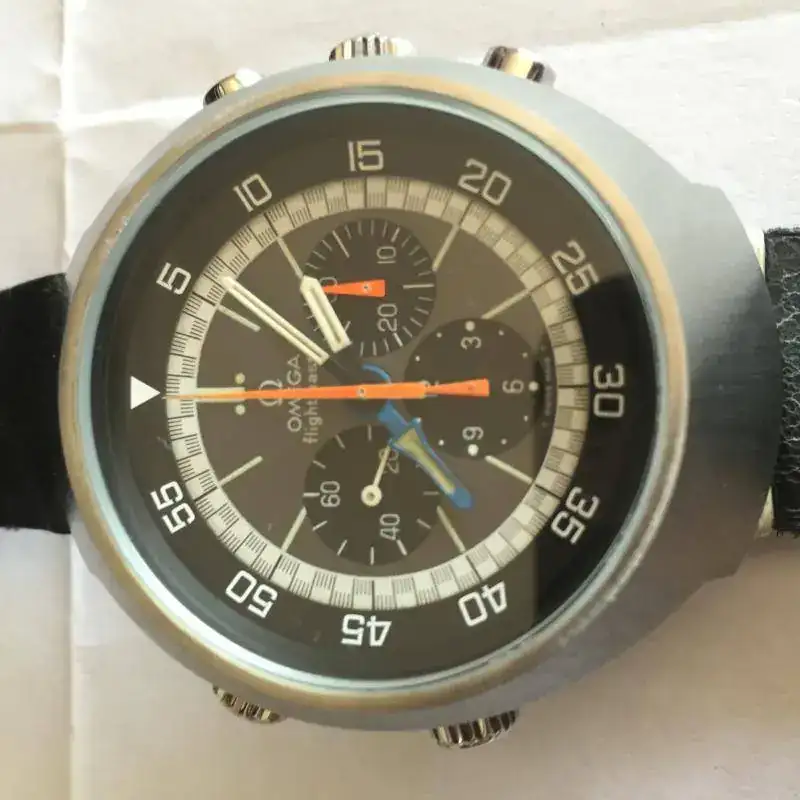

Foto del reloj ya de vuelta 🙂
Al final, mi sensación -completamente subjetiva-, es que sí ha valido la pena.
Si decimos que es caro algo que cuesta una considerable cantidad de dinero esta reparación es cara. Si nos referimos como caro a una relación calidad precio desmesurada, esta reparación no ha sido cara. Que lo disfrutes Ralvari. Menudo relojón estrenas.
Gracias. Pienso lo mismo.
Creo que la reparación ha sido meticulosa, no voy a valorar el coste de la misma.
Me alegra ver que no han cambiado esfera, agujas ni han hecho ninguna barbaridad de las que a veces hacen en Biel con los relojes antiguos. Han mantenido todos los elementos estéticos originales, lo que no le hace perder valor al reloj desde el punto de vista del coleccionista (que es el único punto desde el que tiene verdadero valor un reloj con 50 años). Los únicos elementos exteriores que veo sustituidos son los pulsadores, coronas y cristal, supongo que todo ello por motivos de estanqueidad. Desconozco si serán exactamente iguales a los originales, por lo que te recomiendo que guardes bien las piezas sustituidas. Tienen valor por sí mismas.
Hermoso. Para mi justifica el gasto. El reloj es una genialidad.
