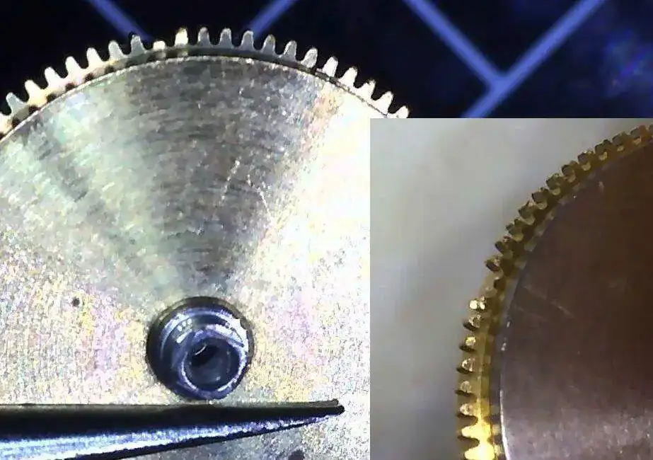

¿Es este diente roto motivo suficiente para cambiar el barrilete con el muelle? Y ¿puede ser esta la causa de que no funcione?
Al romper la cuerda posiblemente rompió el diente.
Cambia el barrilete completo, es compatible con varios calibres AS*****, por ejemplo, As 2066
Reacciones: REusuario y Jorge Aldao
Otro que vota por muelle real roto. En el video se observa que el rochete avanza hacia la derecha pero no retrocede nada. Si hubiera buen muelle enseguida tira hacia atrás. Y si, el cubo tendrás que cambiarlo, no se puede quedar con ese diente roto. Y deberías esperar que algún otro diente de rueda o ala de piñón estén rotos. Cuando se rompe una cuerda suele llevarse por delante algún o algunas cosas.

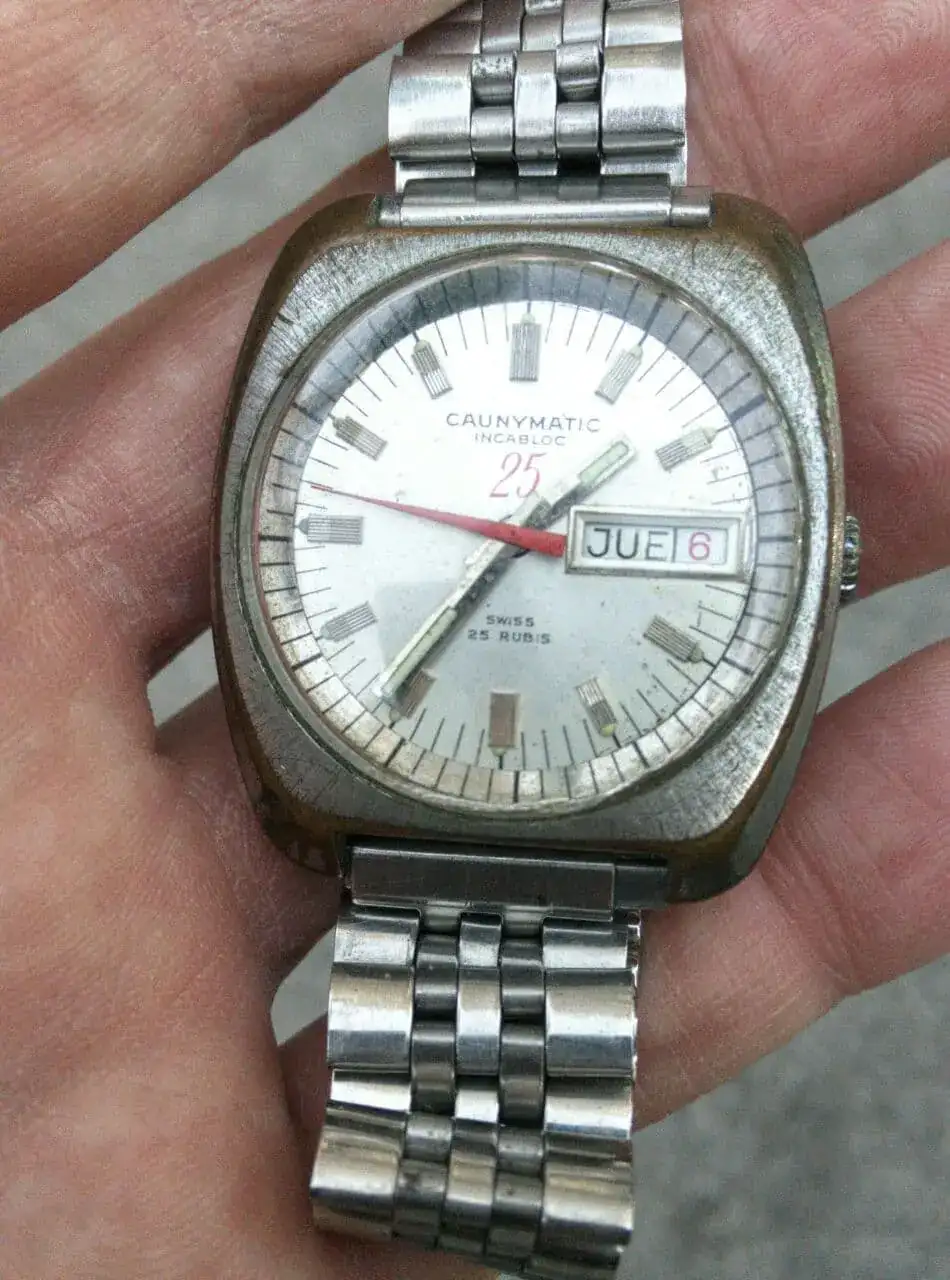

Compré Royce con idéntica maquinaria para usarlo de donante. Pero el j*dío funcionaba y yo no sacrifico relojes que funcionan. Luego le pedí a alguien que me localizara las piezas y me las sustituyera. Mientras, yo llevé la caja a cromar. El reloj, por el camino, perdió la trotadora y la bata. La trotadora, j*didamente peculiar, le da toda la personalidad a la esfera con ese color rojo.
Y, casualidades de la vida, hoy he encontrado en el Rastro un donante. Canibalizado el automático, sin tapa, oxidado pero con la trotadora perfecta, la corona en muy buen estado y firmada (la del mío no lo estaba), y con una bata que le cae perfecta al Royce. Le hubiera invitado a una caña al vendedor y me habría salido más caro.
La semana que viene iré a comprar una tija nueva para ponerle la corona firmada. La actual está un poco perjudicada. Y también juntas de goma. Pero, por el momento, ya lo tengo en mi muñeca con su trotadora colorá.
Ahora espero encontrar un brazalete lo más original posible.
