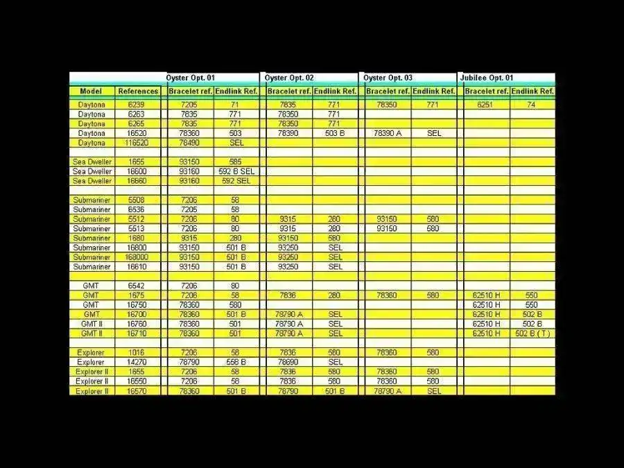

Alguien puede decirme exactamente,pues tengo alguna duda,que ref. de brazalete montaba el 1675 en el año 63,y la caja,(estuche) que le corresponde al mismo,?????????
Gracias por anticipado a vuestras sabias respuestas
A la espera de una opinión más experta que la mía creo que un 7206 es lo que llevaria.
Tengo este listado, por si te sirve.
    54,9 KB · Visitas: 133
Vislumbro que alguien va a darse un regalito de Navidad :ok::.
Pues un 7206,vamos el ribeteado famoso y PRECIOSO de Rolex
Seguro un 7206

Gracias Diego, pues no informa bien del todo entonces esa web, no?
Tienes alguna más fiable? Ya que estoy aprendiendo me gustaría tener buenas "fuentes"
No es que no informe bien, el problema es que no existe ninguna web que recoja toda la información de un modelo de rolex en concreto y menos de un vintage, donde brazaletes, esferas, inserts se han ido cambiando a lo largo de los muchos años de producción.
Mi consejo es que bucees por el foro y en alguno extranjero, es como verdaderamente se aprenden cosas.
Diego
Efectivamente, en el 63 podia haber sido un 7206 o un 6636, quizas tambien un jubilee 6251.
