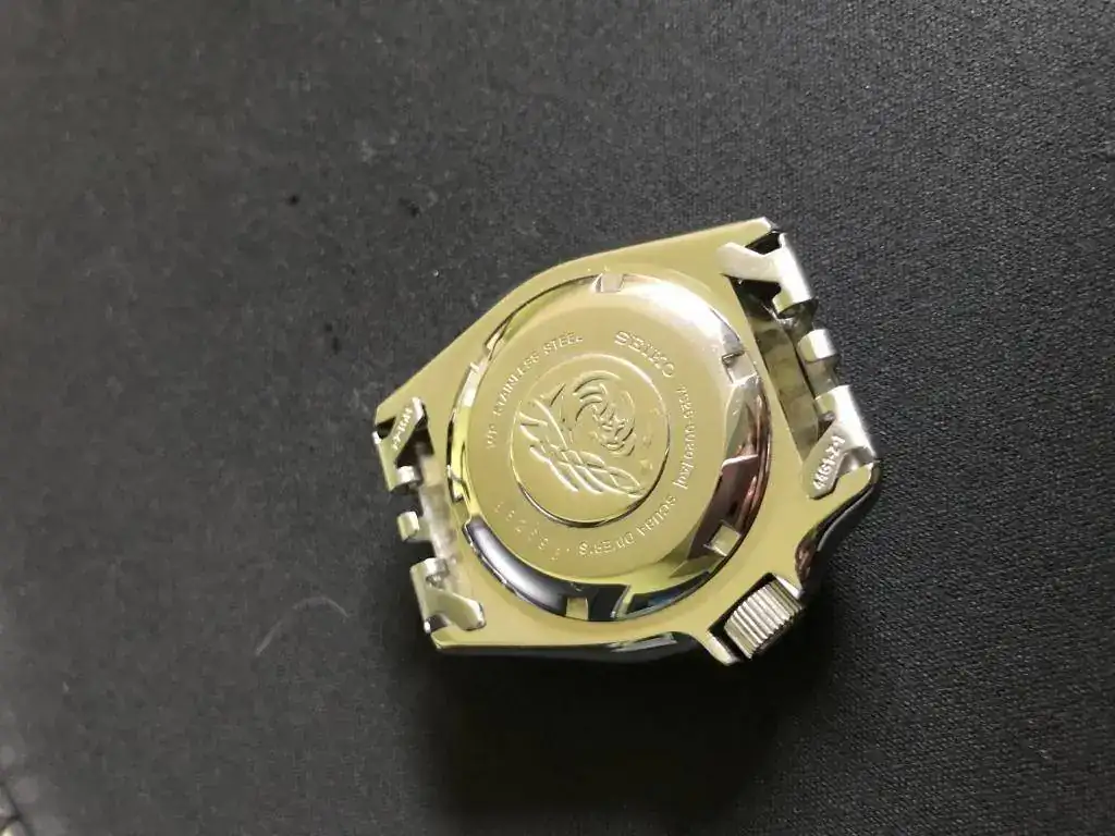

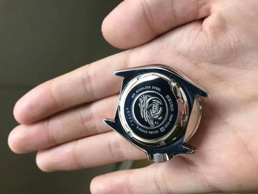

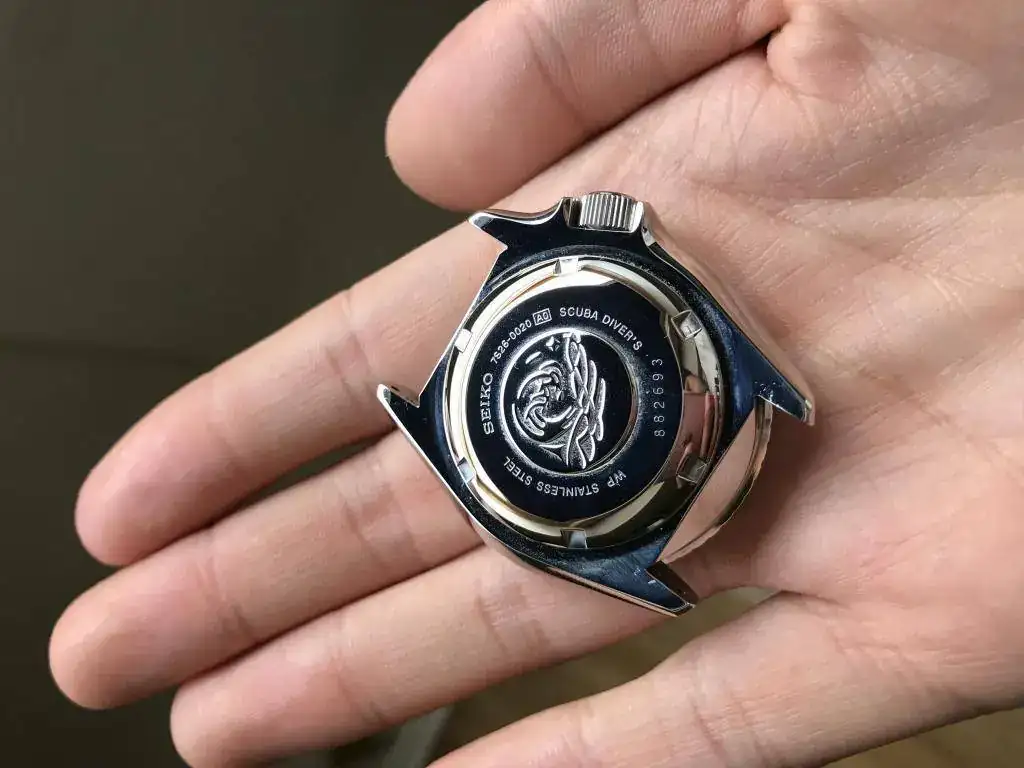

Hola a todos,
Llevo todo el finde mosqueado a causa de unos micro-arañazos en la parte trasera de mi SKX007 nuevo e impoluto. Todo comienza yendo a una tienda a cambiar el brazalete por una correa, me enseñan la correa y me proponen cambiarla ellos. Yo accedí y les dejé mi reloj (Ahí ya me puse nervioso), el que me cambió la correa lo hizo bien, aparentemente, yo no vi nada extraño ni que forzara... Me entrega el reloj con la correa nueva, lo miro en la parte trasera (porque soy muy tiquismiquis) y me encuentro 4 arañazos muy pequeños en las asas. El caso es que se lo comento al que me cambió el brazalete por la correa y me dijo que esos arañazos fueron por el brazalete, me demuestra que si hubiese sido un arañazo hecho por el no sería tan profundo y que se quitaría con la pulidora, en ese momento lo lleva a la pulidora y nada, esos arañazos pequeños no se quitan. Si que es cierto que el brazalete lo llevaba muy ajustado,
¿Pero eso puede ser una causa de que los cierres de este (tienen un poco de punta, hay que admitirlo, sobre todo en la parte de los números) arañen un poco las asas? Si os fijáis, también están los arañazos perfectamente alineados, excepto los 2 mas grandes de encima que están en diagonal y encajan con la parte de los numeritos, que opináis? Le debería haber reclamado?
Os dejo aqui las fotos:

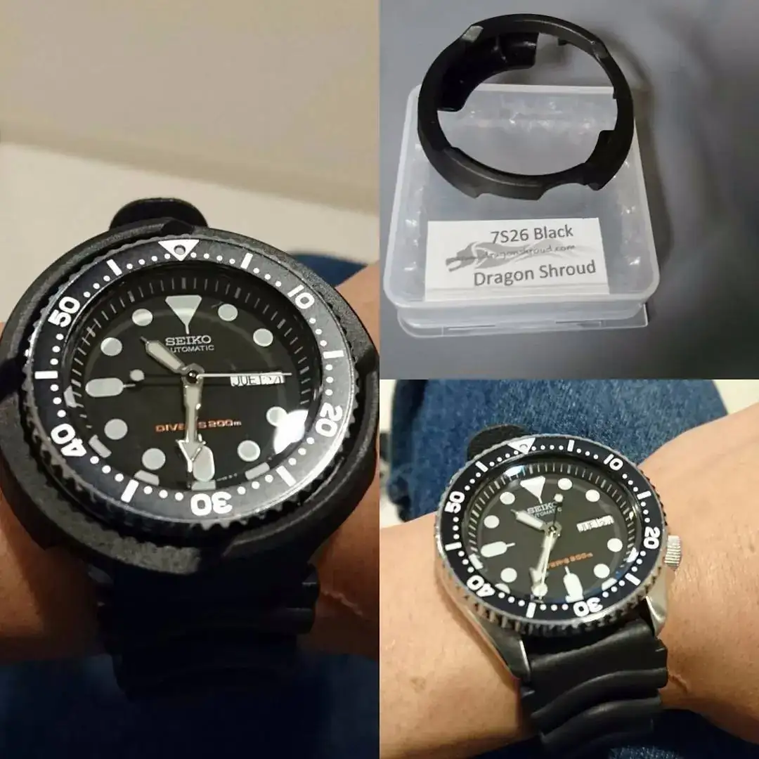

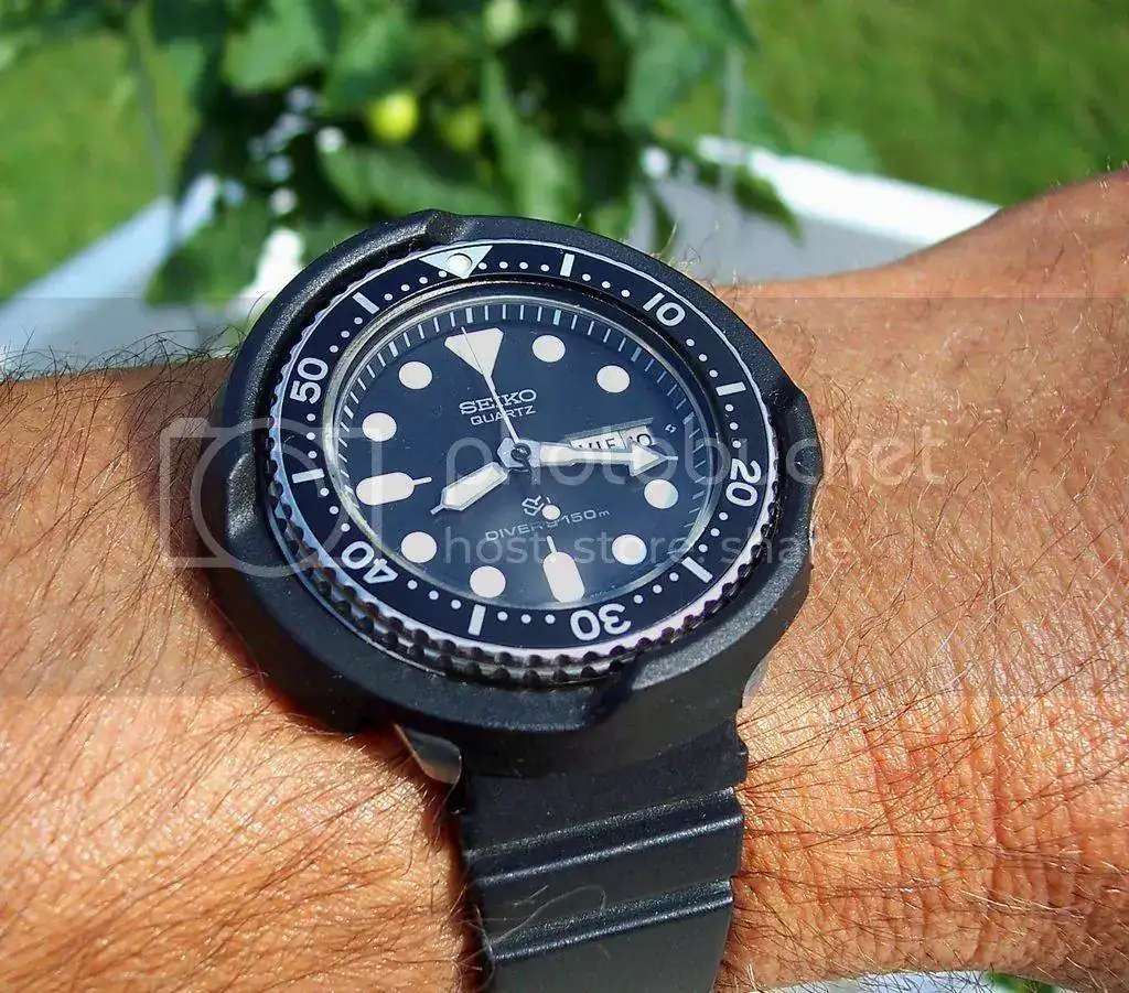

Son los terminales o end links ... (mejor en español digo yo) de la correa metálica. No le des mas vueltas. Esos terminales las marcan y mas se marca cuanto mas se usa. Mientras esten puestas las correas metálicas, pues no se ve.
Si eres muy tiquismiquis, pon una pegatina transparente en la parte trasera, porque al dejarlos tambien se rallan. Y ya lo ultimo es comprarle al SKX007 el accesorio de-fi-ni-ti-vo, el protector que lo hace un tuna, es decir, tienes un 2x1 :ok::
A mi me encanta, y lo mejor es que no lo modificas. Es de quita y pon mas o menos facil una vez le cojes el truquillo.

Si las patas de los endlinks marcan esa zona.
Al parecer no son rayones por algo con punta don rayones por frotamiento o fricción.
Si que tiene pinta de que lo marcasen los endlinks
No te ralles, disfruta del reloj, los responsables parecen ser los endlinks
Son los endlinks y al ser desgaste y no arañazo no se quita con el pulido, mientras esta el armis puesto pues no se nota, pero al cambiarle la correa aparecen.
creo que esas marcas son por los terminales de la correa.Son iguales en ambos lados....

hola compañero , donde se compra ese protector?
gracias
El que manipula un reloj siempre corre el riesgo de un accidente por mucho esmero que ponga y seguro que en la mayoría de las ocasiones que le pueda pasar le duele más a el que al propietario.
De todas maneras un cambio de correa es algo lo suficientemente sencillo como para no tener ningún problema, y en este caso las marcas parecen producidas por el roce de los terminales. Es lo malo de poner terminales huecos en los relojes, que para sujetarlos a la caja y que no se muevan tiene que tener esas pestañas por la parte trasera.

Las marcas tienen un simetría perfecta, así que tu relojero hizo bien su trabajo. Disfruta tu 007 y olvida esas inevitables marcas.
