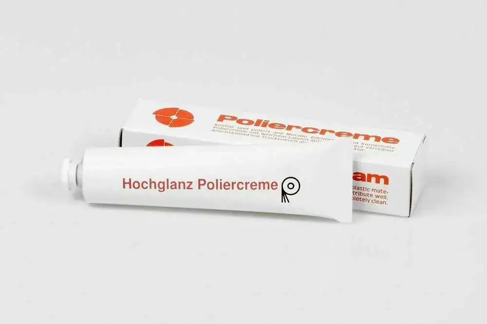

Te agradecería mucho Quichito, citaras que pasta pulidora utilizas para eliminar los arañazos.
Hasta ahora utilizaba microlijas, pero eso conlleva a veces riesgo de dejar marcas molestas.

Es un tubo de pasta de pulir en crema, muy poco abrasiva y así controlo perfectamente el pulido sin pasarme.
No recuerdo el nombre (viene en alemán, algo así como Poliertchrome), esta noche lo busco y pongo foto.
Esta es la crema que uso:
En metales se consigue pulido a espejo.
Ojo con los chapados, nunca se debe pulir un chapado porque se desgastaría dejando al descubierto el metal base.
