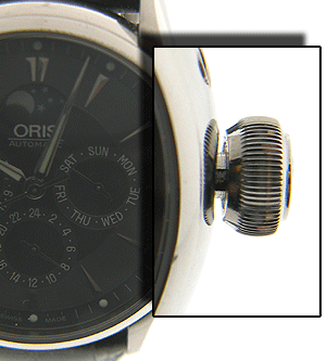

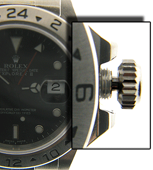

eso si, NO OLVIDES roscar la corona... no tengo datos, pero estoy seguro que ese es el motivo principal de los ahogos en los divers.
De la web: http://www.messinajewelers.com/blog/page/3/
Corona roscada abierta
Corona ni roscada abierta
