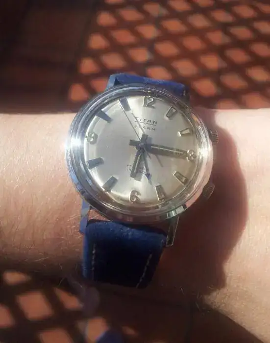

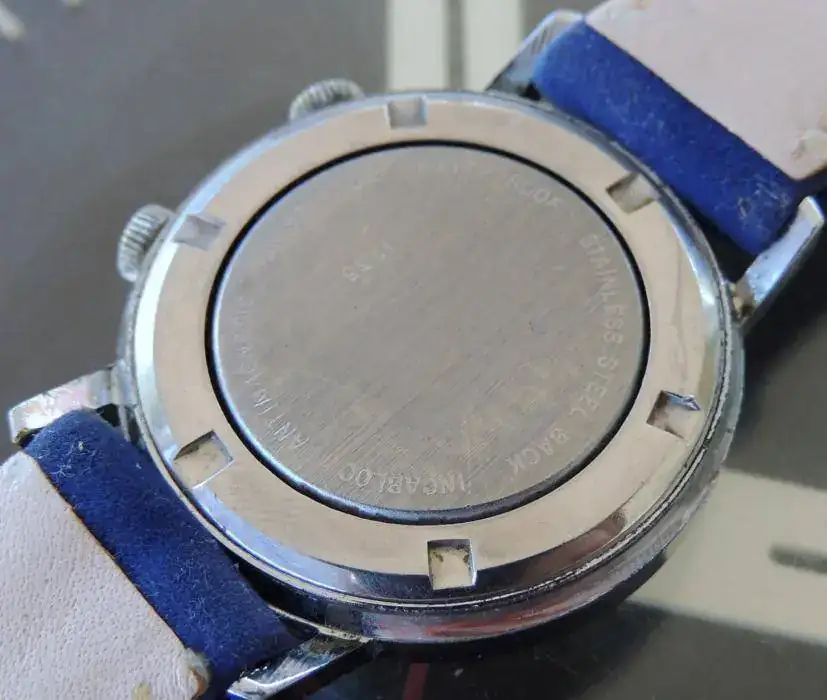

Pues eso, que como se propuso un hilo de grillos hace poco, y yo presenté el único que tengo, me gustaría que me pudieseis hablar un poco sobre él, tal vez acercarme al año de producción, y lo que me querais contar...:D
Pongo una foto de como queda en mi muñeca, y otra de calibre y trasera. Muchas gracias.

Hola Sue: No alcanzo a distinguir la marca , pero este reloj lleva una AS cuyo número no recuerdo ¿14 algo? , que portaron innumerables modelos de "grillitos"
Yo lo tuve en un Girard Perregaux ((que paso a mejor vida , digo dueño) y todavía en un Haste " mexicano" bien olvidado en un cajón.
te mando este link del compañero Joel M de Toulousse France , que te ilustrará ampliamente sobre el tema .
http://www.invenitetfecit.com/fabricants/page-montres-reveil2.html

Hola Suesu,. No se trata de un "grillo", se reservó solo para los Vulcain "Cricket" por el sonido del despertador semejante al de un grillo. El reloj que enseñas monta calibre AS.
Vulcain Cricket.
Ejemplar primitivo de los años 50.
Calibre Vulcain Cricket 120. La fotografía del movimiento es ajena. Prefiero no abrir los alarma.
El reloj lleva una sola corona y un pulsador. Con un complejo sistema, la corona sirve para dar cuerda (es manual), cambiar de hora y marcar el despertador. En otros relojes suizos, hay dos coronas independientes, una para el reloj y otra para el despertador, suelen montar AS-1475 y AS-1568 (con datario).
Corona original e índices y anagrama en relieve, con el característico sonido de “grillo” que le dio nombre.
Y publicidad. El reloj de los hombres de éxito. El reloj de los Presidentes (americanos: Harry Truman, Dwight Eisenhower, Lyndon Jonson. También Richard Nixon y Barack Obama, al que se le regaló un Cricket, versión presidencial, conmemorativo del –supuesto- 150 aniversario).
La versión femenina fue conocida como “Golden Voice” –la voz de oro-. Lanzado en 1958, se trató de la primera versión femenina de un reloj con alarma.
La realidad: En 1961 la Buser Frères, la Phenix Watch, la Thommen SA y la Vulcain, crearon "Manufactures d'Horologerie Suisse Réunies S.A." ("MSR"). Para aunar esfuerzos, compartiendo calibres, montando, especialmente, otros ajenos. A raíz de la Guerra del Cuarzo, dejaron de producirse movimiento Vulcain propios. En el año de 2001, "Production & Marketing Horloger SA" (PMH SA), adquirió la patente VULCAIN y se han lanzado nuevos modelos de Cricket.
Gracias Kingmatic, como dices, monta un AS1475, lo que dudaba es el año.

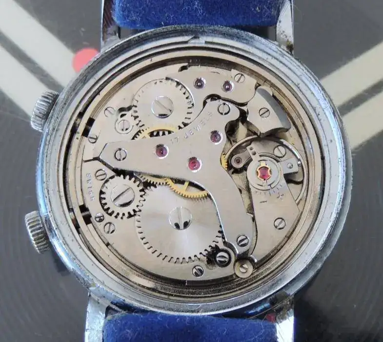

La verdad es que no mucho se podría aportar de él, sabiendo que el AS 1475 se fabricó entre 1954 y 1970, ya te puedes situar sólo por la estética, que en el caso del tuyo parece más bien de mediados de los 60s.
Aunque ya mostré hace poco mi última chicharra, la aporto aquí. Monta, igual que el tuyo, la AS 1475
