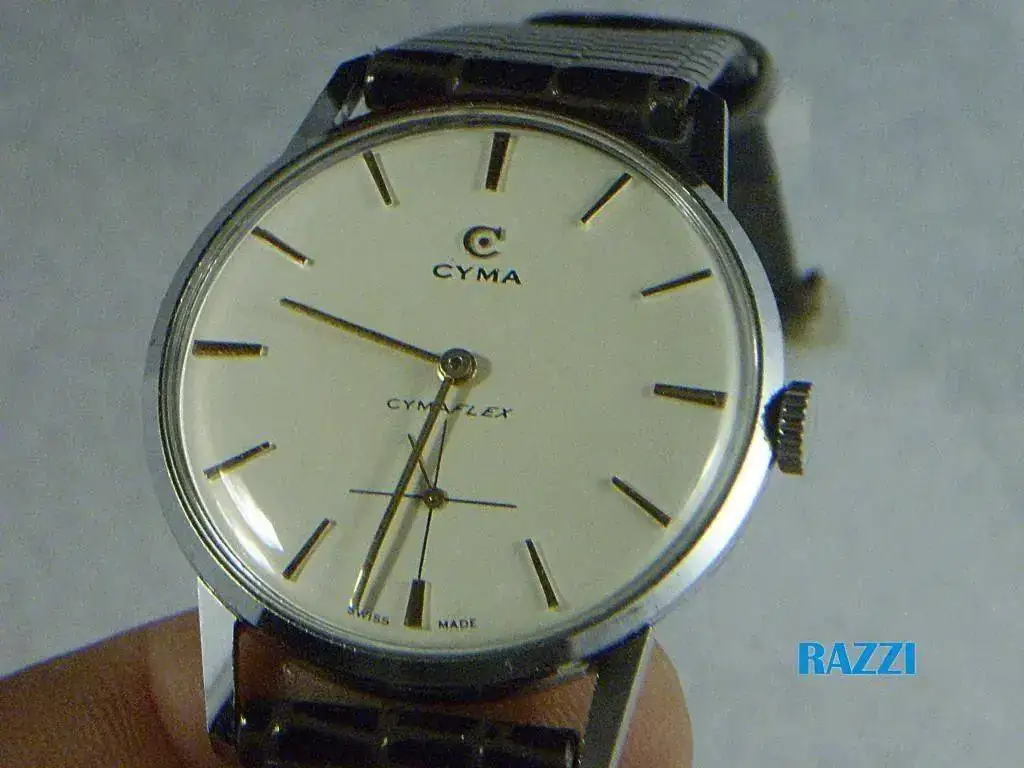

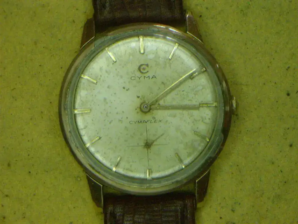

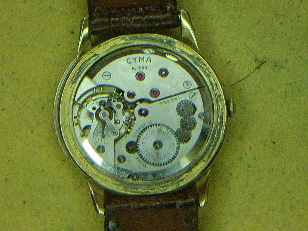

Hola a todos, hace algun tiempo compre este Cyma muy trotado y que se alojaba en una caja Omega que le quedaba muy ajustada comiéndose una parte de la esfera, tras pasar un tiempo buscando caja por la bahia al final la encontre y no tuve mas remedio que ponerme manos a la obra con el : esfera , limpieza, engrase, plexi y este es el resultado:
Antes

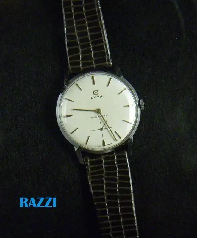

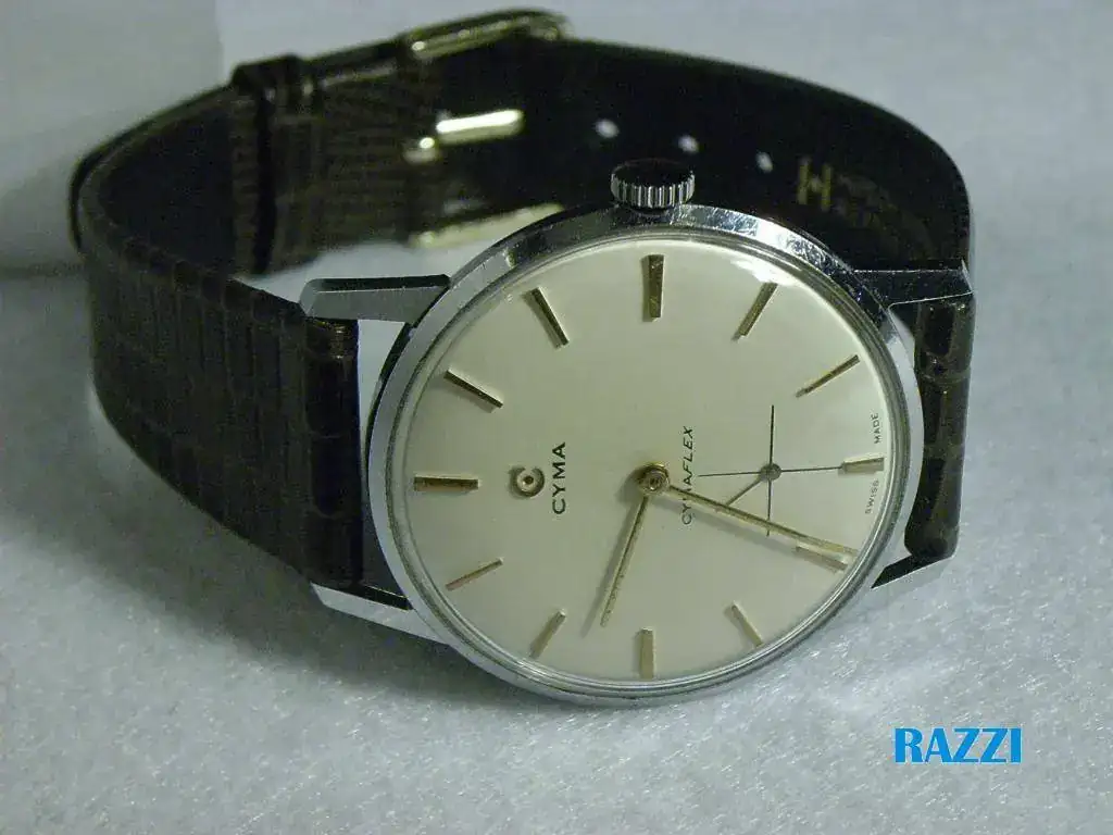

Después
No me gusta demasiado restaurar los vintages pero en este caso era inevitable, espero que os guste, un saludo

Precisamente por eso me sorpredio que todo el sistema de remontuar estaba perfecto ,incluso la rueda de canto
Buen día razzi; tuvo mucha suerte con la rda. de canto y la rda. corona porque éstas se le comen los dientes por ese sistema que utiliza Cyma de 3 rdas. y como se esfuerzan mucho al dar cuerda - produce un degaste rápidamente y lo mismo sucede con su hno. él Cyma 485 que es aut. y que también lo trae Longines con la misma máquina??
