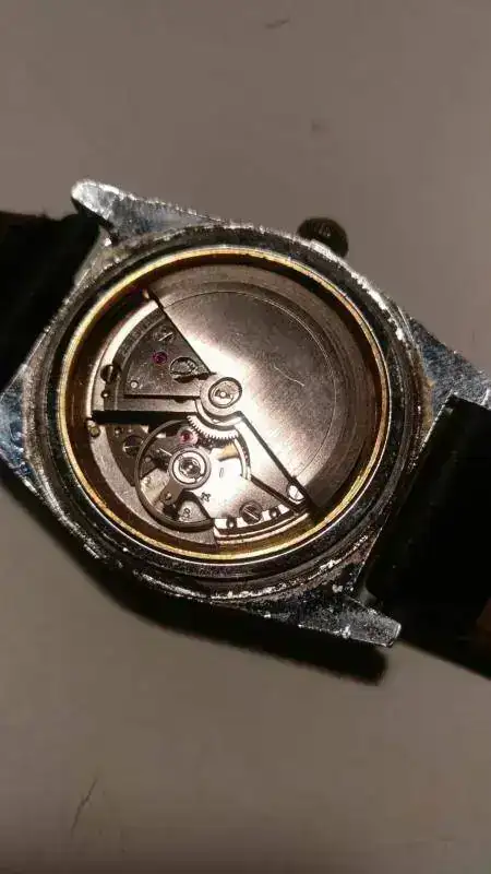

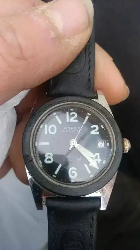

Buenos dias a todos,
El otro día me compré este reloj en el rastro...
Son de esos que me gusta enredar y restaurar con paciencia, y desde luego usar.
Aparte del bisel y de la aguja segundera lo demás parecía decente, y por el precio que me pedían el entretenimiento estaba asegurado.
Ademas estos anker son como decía forrest gump como "una caja de bombones, nunca sabes lo que te va a tocar"...

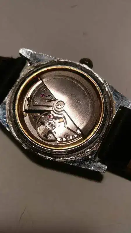

En automático he visto todo tipo de calibres...y a mi me ha tocado este que no he visto nunca hasta ahora y que a ver si sois vosotros capaces de indicarme cual es:
Lo que pone debajo del volante es CB 508...pero no veo nada con esa reseña en ranfft...
Muchas Gracias por vuestra ayuda!
mira si puede ser este

no se te resiste uno CESC!
Acertaste de pleno!
muchas gracias!
