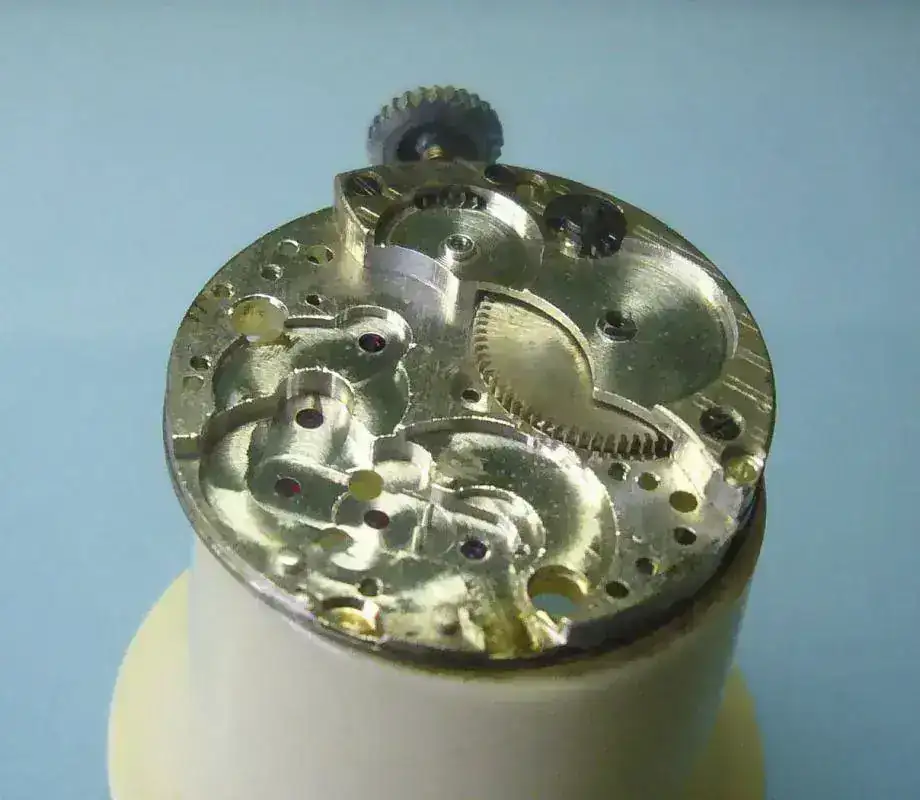

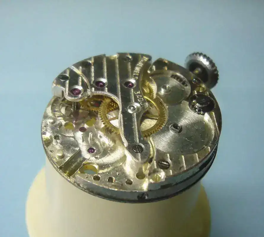

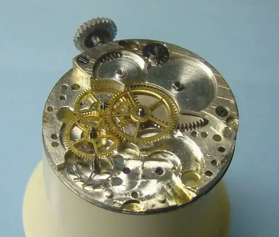

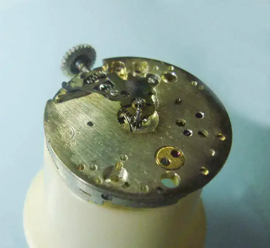

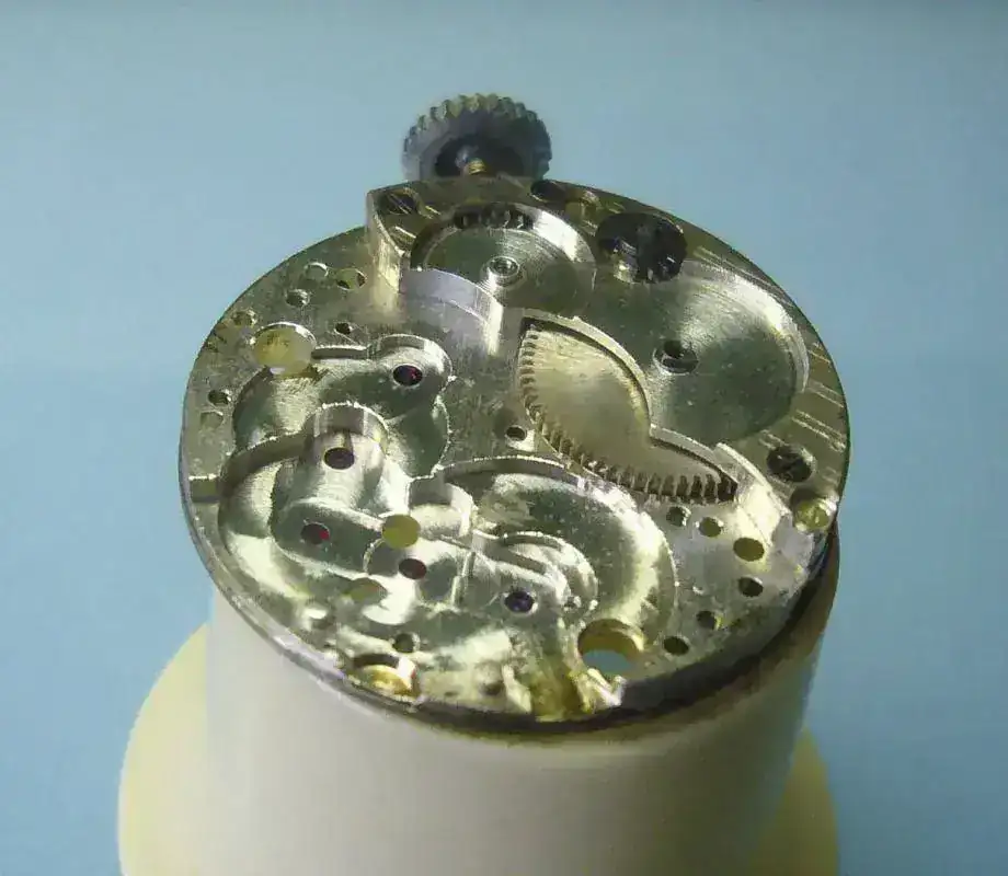

Su platina no tiene nada especial salvo que no tiene apoyo central para la tija con lo cual yo, que soy mu torpe, tengo que poner primero el barrilete y su puente para poder montar tija, piñón de canto y deslizante:

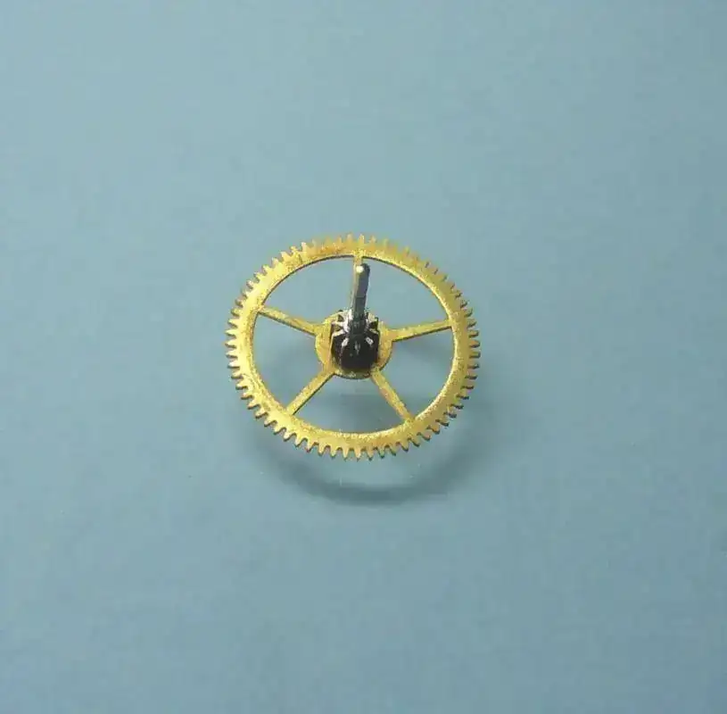

Su rueda central me crea sensaciones contradictorias: por un lado me alegro que PedroA no acertara porque así es más fácil pero por otro me quedo con las ganas de descubrir cosas nuevas

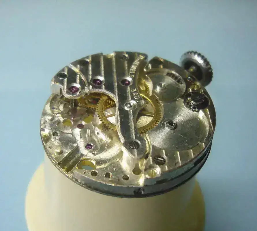

Así que, sin otro problema, montamos el rodaje
El puente de rodaje tiene truco: parece estar partido para la rueda de escape pero no es más que apariencia; muy bien adornada, eso sí, tiene hasta un tornillo que no va a ninguna parte pero que da el pego.

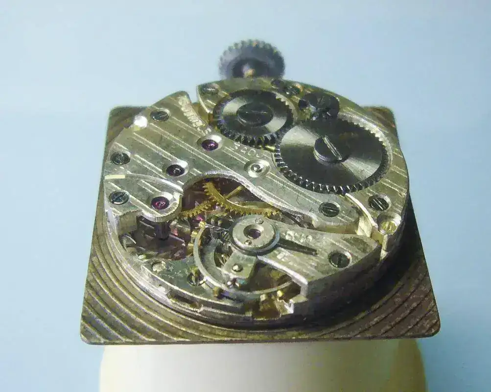

Colocamos el puente

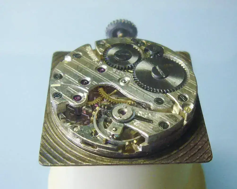

La colocación del áncora, su puente y el de volante se me olvidó afotarlos pero luego lo veremos. Le damos la vuelta y montamos el sistema remontoir.
Detalle de su emblema

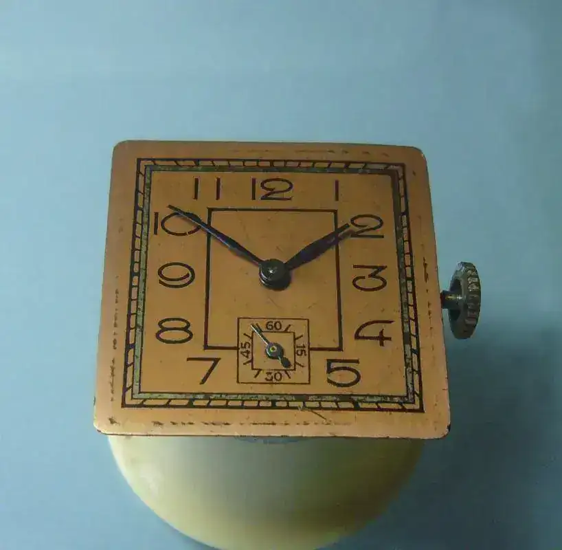

Ahora vemos lo que antes faltaba

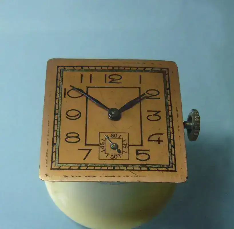

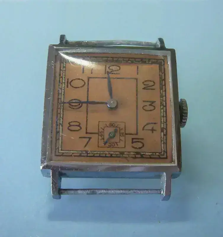

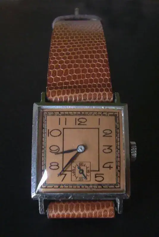

Y por la otra cara, ya con las agujas puestas

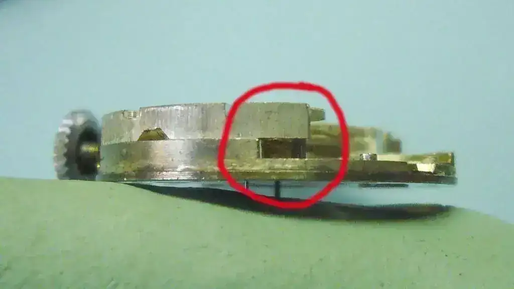

Y metido en caja

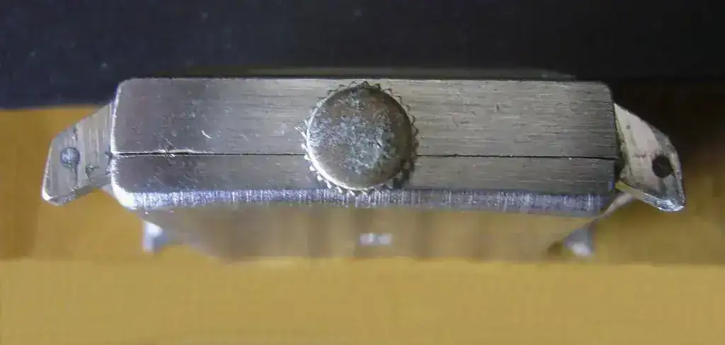

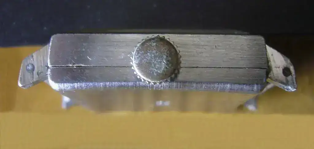

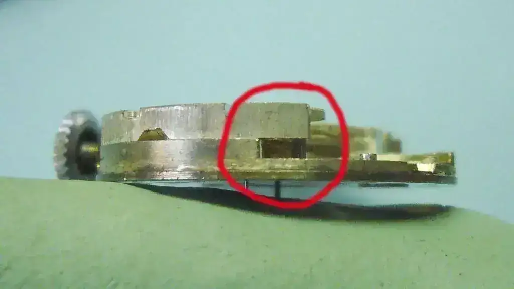

Es de asas fijas pero, como se ve, están marcadas en los costados, así que esta tarde me lo llevaré a mi relojero a ver si me las quiere taladrar (no sé si querrá porque las brocas finas para ello son de tungsteno y se parten con facilidad. Y son caras de cojo ..., perdón, son caras de narices -a ver si alguien me explica un día en que se parecen las narices a los cojones para ser sus sustitutivas (es que sustitutas me suena feo)- uyyy, perdón otra vez que me he vuelto a equivocar).
Y ya aprovecharé para cambiar la corona (que ya la llevo en la bolsita) que está fatal, como podéis ver.

Preciosos ese chiquitín con ese dial tan peculiar.
Enhorabuena.:flirt::clap:
Muy bonita la esfera sí señor. Y con un calibre con nombre de cantautora lánguida de los 60.
Ya veo que has tenido suerte y el eje es solidario a la rueda centro. Ya te haré alguna foto del otro sistema.
El reloj ha quedado de lujo. Enhorabuena

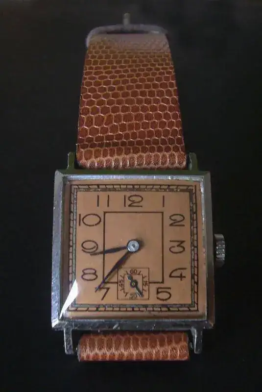

Bueno, pues una vez puesto en marcha funcionaba de una forma extraña llegando incluso a pararse. Por más que miré no encontré otra cosa que me pareciera probable que una de las espigas del eje de volante estaba corta. Pero lo llevé a confirmar por mi relojero de cabecera y lo desechó.
Como yo me iba para la sierra me dijo que se lo dejara para verlo con detenimiento cuando tuviera un hueco en el trabajo. La experiencia y el buen ojo le hizo abrir el barrilete y sacar el muelle real: era un perfecto caracol, no estiraba nada decente. Así que se lo cambió, me quitó las asas fijas y yo le he puesto esta correa, de mala calidad, pero de muy buen aspecto y a juego con la esfera.
Espero vuestros incansables halagos (a mi relojero, no a mí) porque me parecen merecidos, je,je,je.
