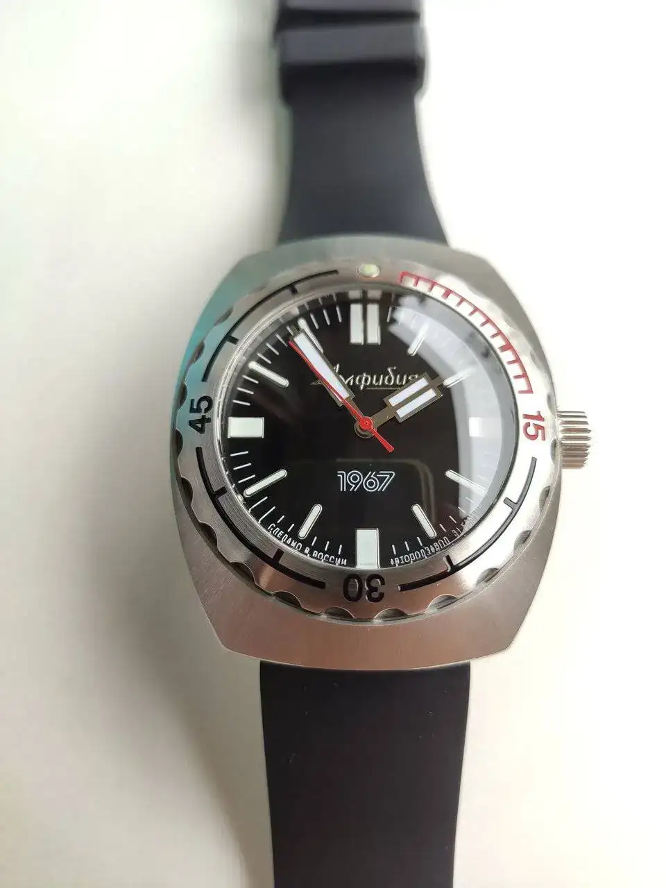

Ver el archivos adjunto 2800099

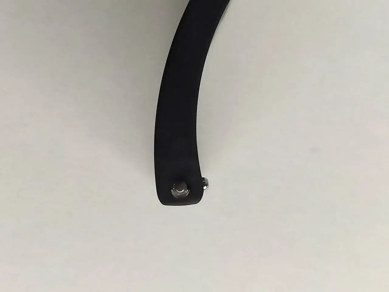

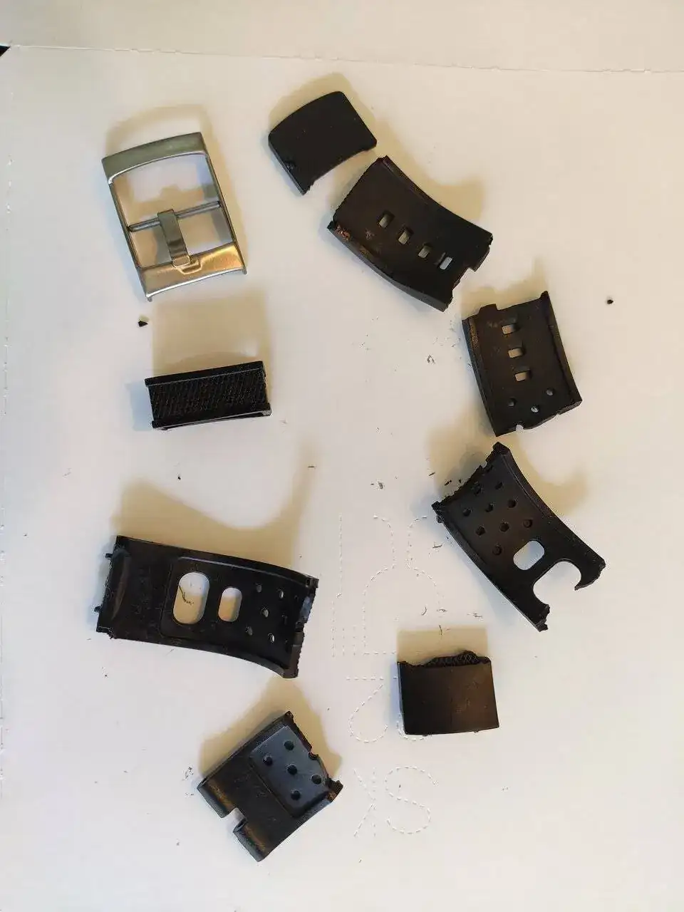

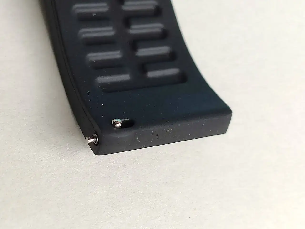

Esta es la correa que se ha quedado en pedazos. Por suerte me ha caído enseguida el cierre al suelo al levantar el reloj de la caja y de esta manera me he enterado de la situación y he evitado que me cayera el reloj directamente.
Ver el archivos adjunto 2800101

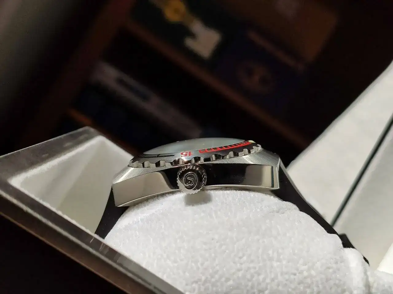

Así lucía el cristal, totalmente blanquecino por dentro.

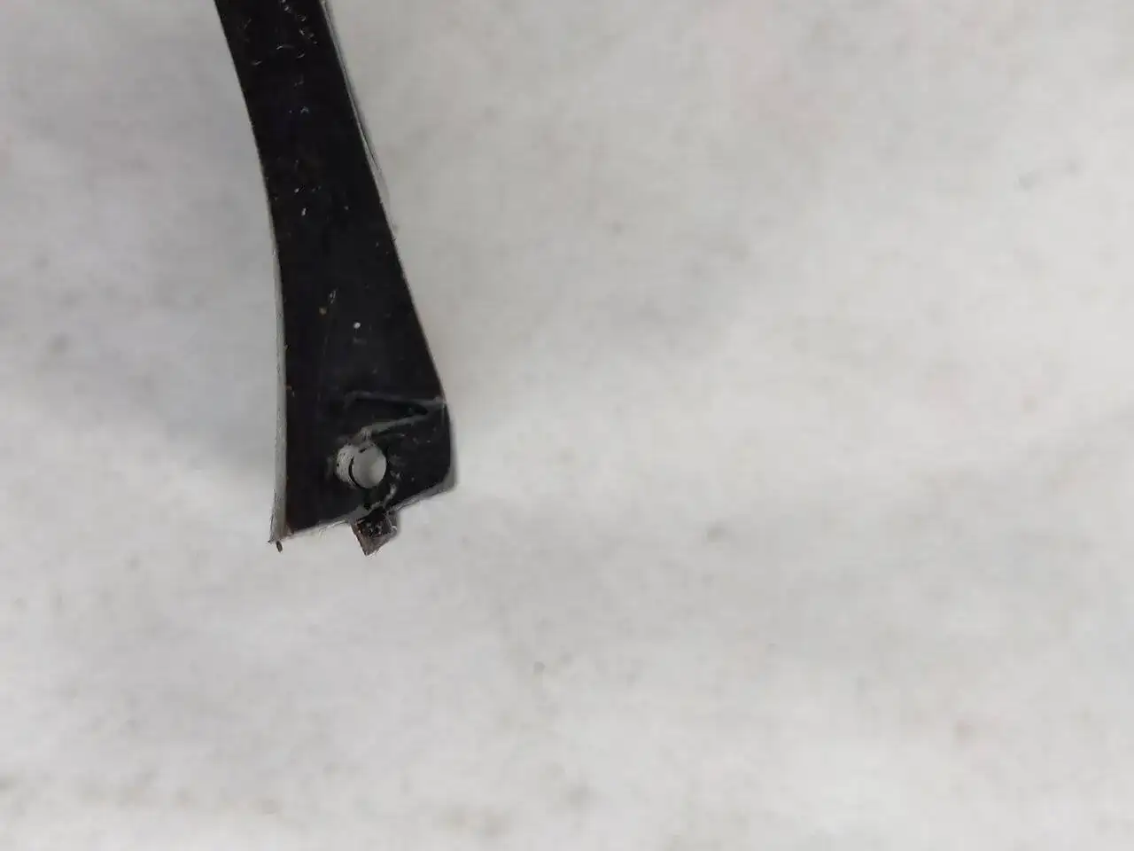

Este pedazo de correa permite enterarse de que el grosor de la goma en la parte que apoya a la caja es menor del diámetro de la agujero donde hay los pasadores. Es decir es un grosor muy pequeño. Por esta razón si no se quiere poner una correa finita como la que llevan los smartwatches, precisa coger una de diver y reducir el grosor. Aquí podéis ver el poco sitio que hay entre la caja y el pasador:

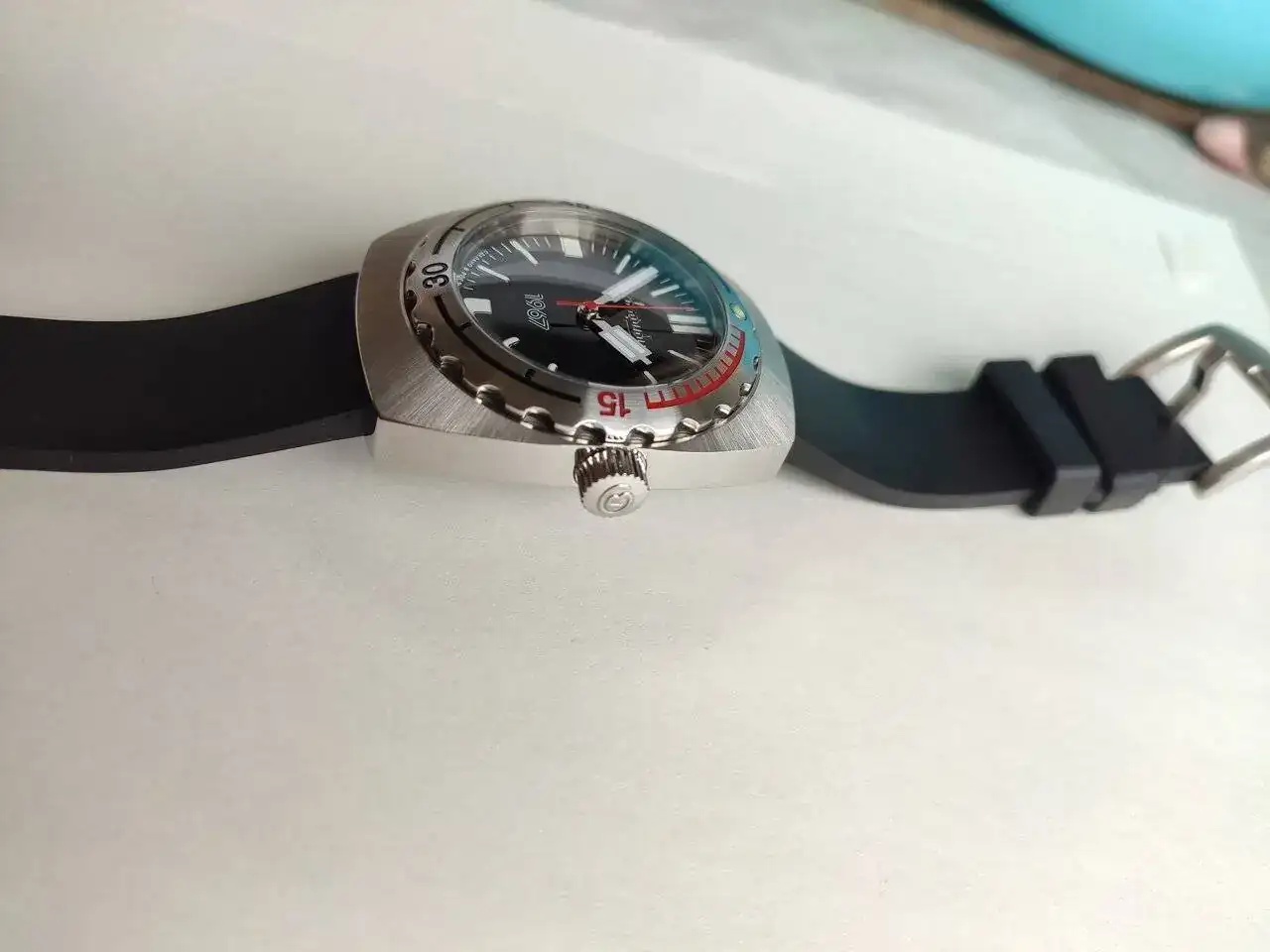

La nueva correa ya trabajada:
Ver el archivos adjunto 2800106
Se ha quitado material de la correa de fkm para que quedara un borde plano y reducido:
Ver el archivos adjunto 2800109
Esto es un trabajo que puede llevar una buena hora.
Ver el archivos adjunto 2800111

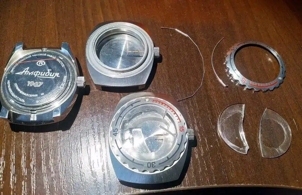

este es el resultado tras desmontar el reloj y limpiarlo por dentro a la espera de una revisión completa que algún día llegará en caso de usarse.
Ver el archivos adjunto 2800113

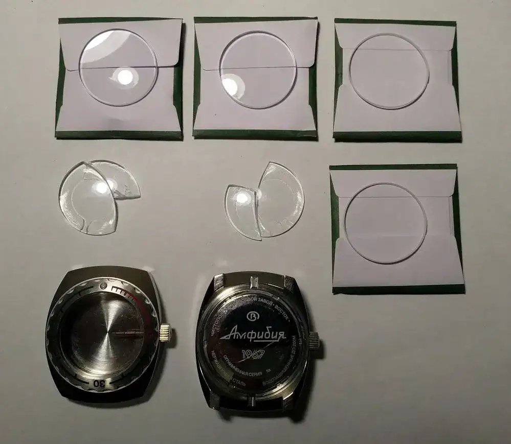

Esta correa debería de aguantar mejor el paso del tiempo como las de silicona que ni se inmutan. Decir que el reloj está nuevo sin usar porque esta es mi manera de coleccionar, y también porque en este caso es resabido que este modelo tiene tendencia a reventar el cristal sin razón y la sustitución aunque posible precisa un buen relojero que sea capaz de buscar el diámetro correcto y la forma que respete el perfil de la caja, y encima que también sea curvado por debajo, para que no parezca un fondo de botella.
Eso pasa con varios... yo perdí unos FROGMAN de CASIO G, Orient y Certina, no precisamente baratos... es parte de la vida de la goma ... yo hoy le aplico Grasa y/o aceite de silicona dos veces al año...algo ayuda... por eso tengo muy pocos con correas de caucho especiales... porque son una jorda.

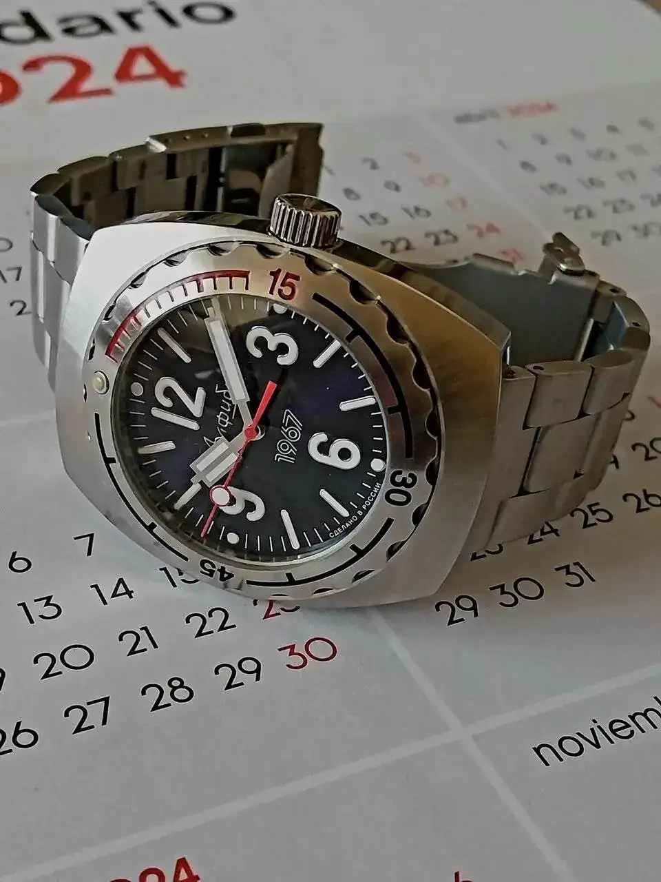

Yo me hice con los dos modelos, y supongo que el cristal esta cambiado.Tuve los del 50 aniversario pero al final estos son los que mas me gustan.Yo los uso y aunque antes de que me los envien aqui, les hago pasar una puesta a punto en Moscu, incluido el test de hermeticidad.Al final puse la correa de acero original al sin numeros, y al otro la maciza de meranon que segun dias me gusta mas.Eso si las del 50 aniversario se que no se acoplan a estos....los mios.
Ver el archivos adjunto 2800723
Ver el archivos adjunto 2800724
Los tienes guapísimos, así que se puede poner la correa de acero al que tengo yo sin números? En su día comentaban por ahí que no se podía hacer. Muy bien hecho lo de tenerlos fiabilizados para poderlos usar.
Preciosos👏🏻👏🏻

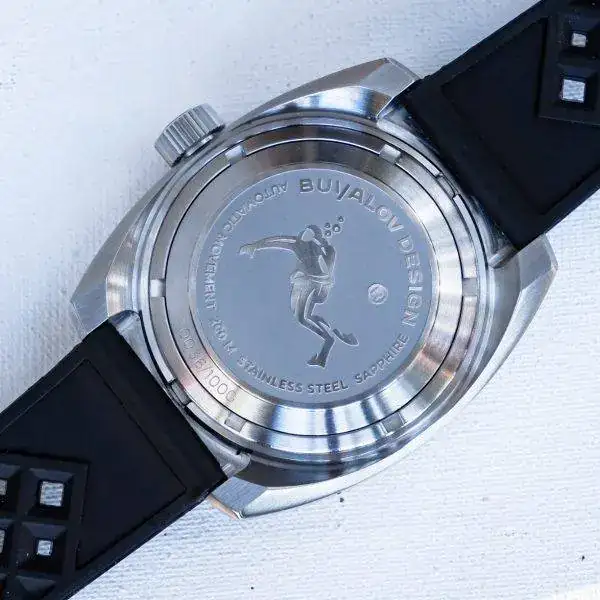

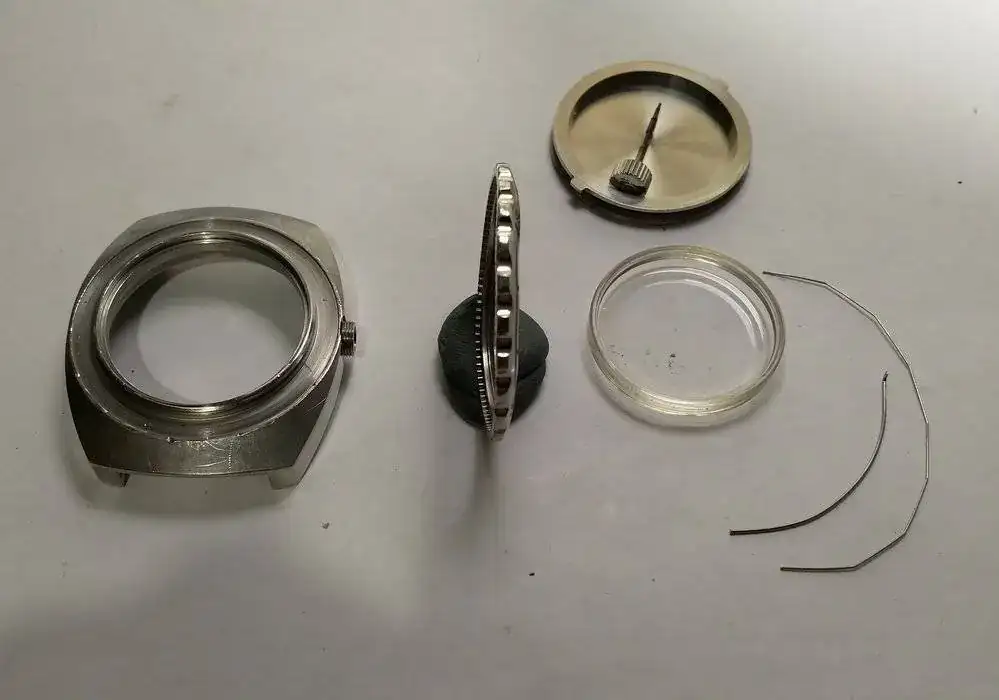

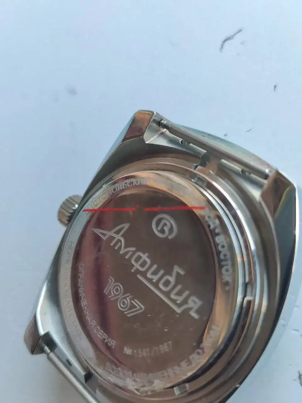

El mío era la junta, la caja estaba apretada a tope pero sin embargo se me empañó un día. No se mojó mucho por suerte. Lo abrí y tenía una junta tórica que me pareció muy muy fina, tipo estandar que vi poco adecuada para el sistema de los vostok que además tiene las hendiduras de los lados. Había gotitas por esa zona. Una junta así de fina era un coladero de agua.
Reacciones: Relojsuizo
El mío lleva una junta plana en la trasera, la típica junta que usan estos relojes rusos con el anillo roscado. La caja no tiene la ranura para meter juntas tóricas.
Si la puedes poner.Pense en buscar una segunda suelta pero las que vi eran del 50 aniversario y esas no valen.

Me gustaría saber cómo va montado exactamente el cristal, a ver si me entero porque se rompe y quizás se pueda arreglar sin la obligación de cambiarlo. Por ejemplo se podría reducir ligeramente el diámetro con papel de lija. Supongo que el cristal está montado a presión por interferencia con la caja, con la mediación de una junta de goma, que encima ya tengo porque en su día me enviaron todas las juntas nuevas. Si la Junta rodea el cristal, debería de absorber la contraccion térmica del acero. en cambio si está por debajo de él se supone que el cristal apoya lateralmente al acero y esto me parece imposible. Sería interesante saber si el cristal se rompe cuando el reloj se enfría rápidamente o cuando se calienta.
