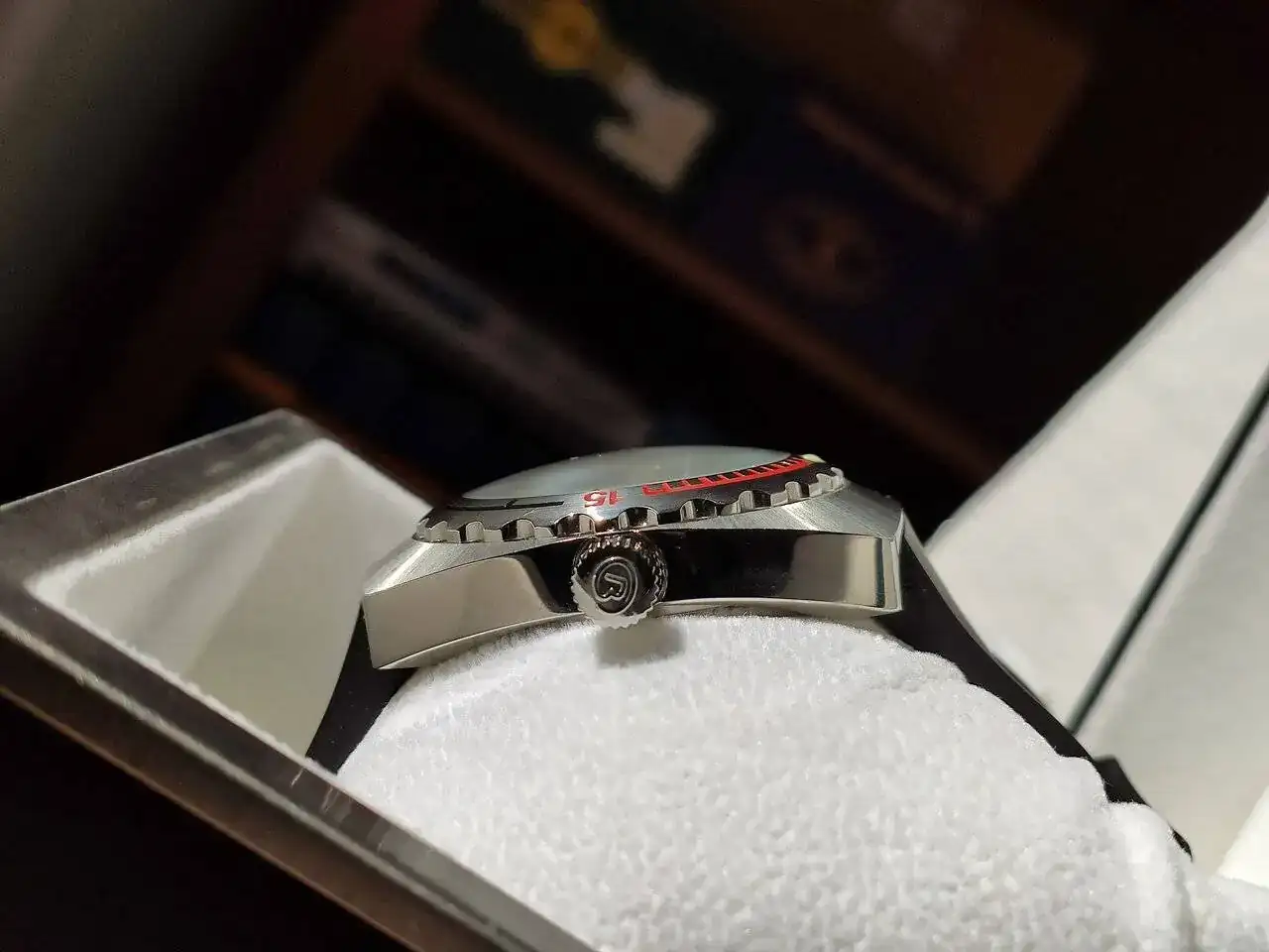

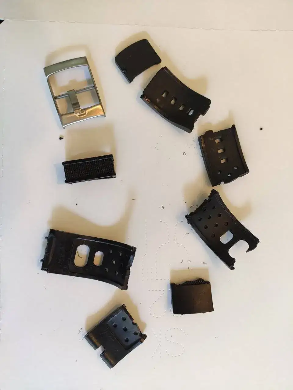

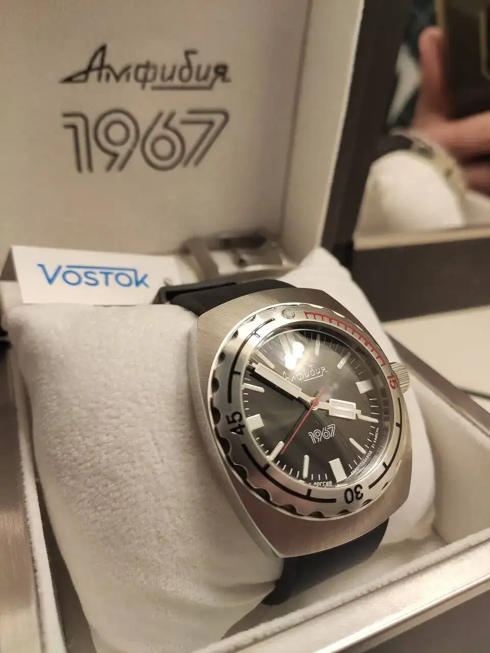

Buenas, decidí hace unos días sacar mi Vostok Amphibia 1967 que se quedó en la caja sin estrenar desde el año 2011. Pues cuál fue mi sorpresa al descubrir que la correa se había desintegrado. también había soltado como un líquido que ha dejado algún rastro en el interior de la caja. Otra sorpresa fue encontrarme con todo el cristal como empañado y resulta que era la grasa del movimiento. También me he encontrado con la otra correa original comprada en el 2014 como repuesto en el mismo estado. Como sabéis el reloj tiene unos puntos de anclaje para la correa muy cercanos a la caja así que no cualquiera correa vale. En mi caso compré una fkm China y tuve que trabajarla un poco con la lija para quitar lo suficiente de goma para que se pudiera montar sin problema. también tuve que quitar el movimiento y limpiar y desengrasar el cristal por dentro, lo cual no es una tarea tan fácil porque hay que disponer de un ambiente sin polvo y una caja absolutamente limpia para reponer el movimiento y proteger el dial. Está claro que aún así el mecanismo necesita una revisión completa si se quiere usar porque la grasa seguramente ya no está en su sitio. Ahora voy a subir unas cuantas fotos de él.

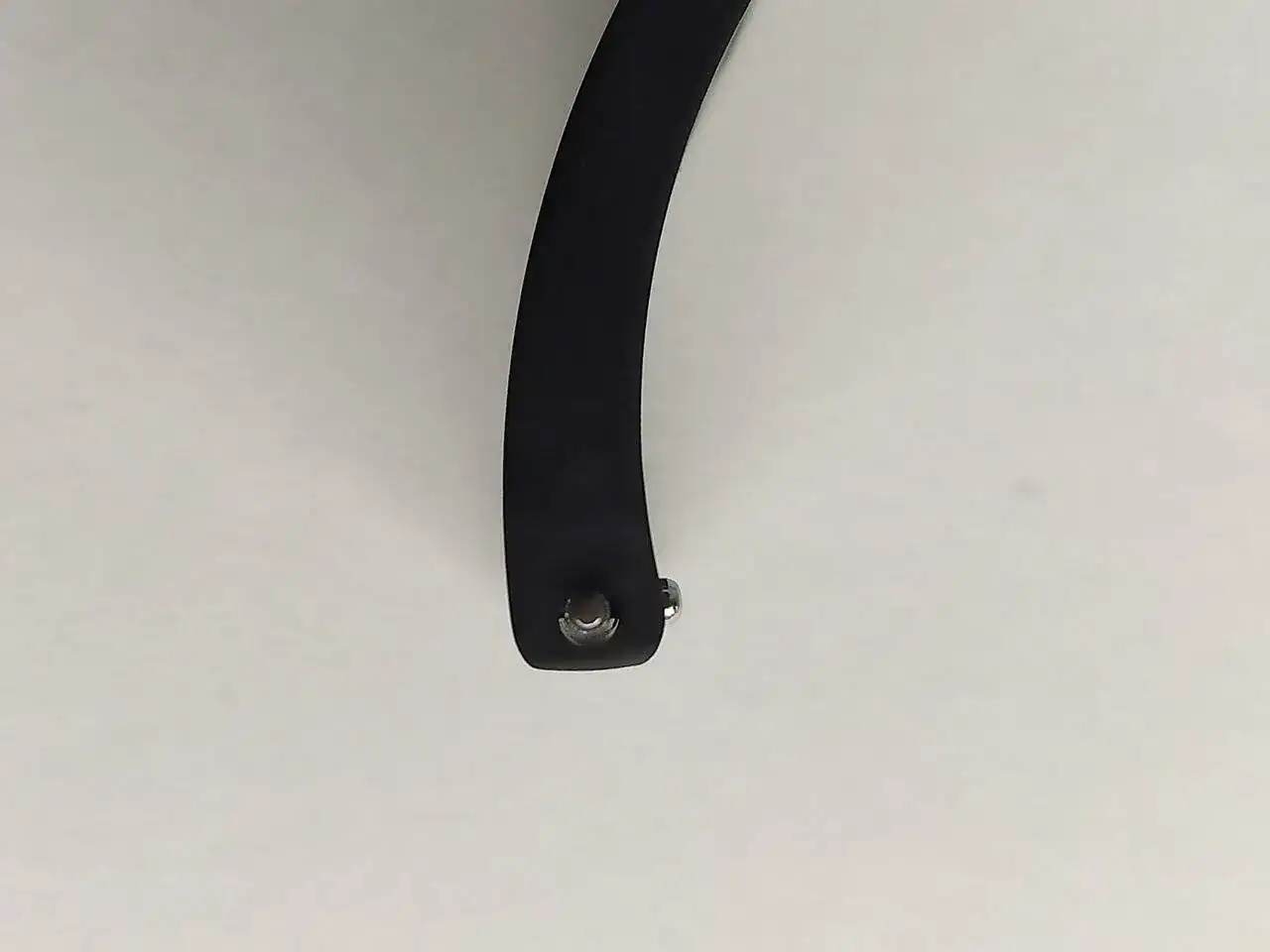

Esta es la correa que se ha quedado en pedazos. Por suerte me ha caído enseguida el cierre al suelo al levantar el reloj de la caja y de esta manera me he enterado de la situación y he evitado que me cayera el reloj directamente.

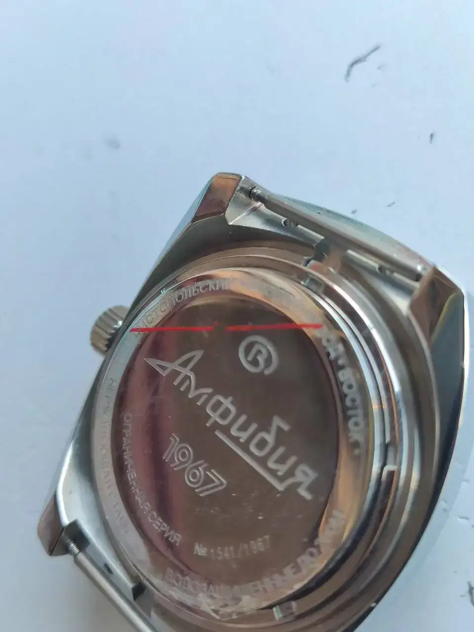

Así lucía el cristal, totalmente blanquecino por dentro.

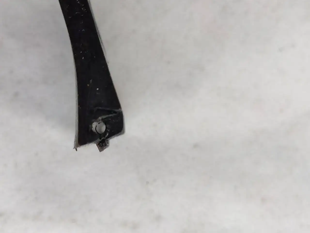

Este pedazo de correa permite enterarse de que el grosor de la goma en la parte que apoya a la caja es menor del diámetro de la agujero donde hay los pasadores. Es decir es un grosor muy pequeño. Por esta razón si no se quiere poner una correa finita como la que llevan los smartwatches, precisa coger una de diver y reducir el grosor. Aquí podéis ver el poco sitio que hay entre la caja y el pasador:

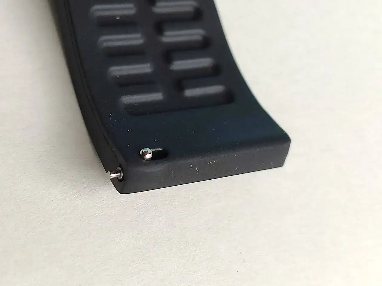

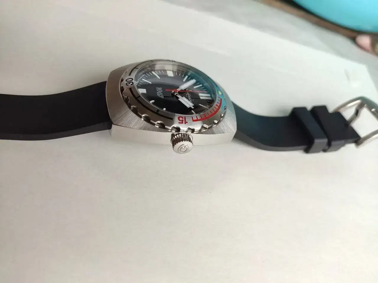

La nueva correa ya trabajada:
Se ha quitado material de la correa de fkm para que quedara un borde plano y reducido:
Esto es un trabajo que puede llevar una buena hora.
este es el resultado tras desmontar el reloj y limpiarlo por dentro a la espera de una revisión completa que algún día llegará en caso de usarse.
Ver el archivos adjunto 2800118
Ver el archivos adjunto 2800106
Ver el archivos adjunto 2800109
Ver el archivos adjunto 2800111
Ver el archivos adjunto 2800113
Esta correa debería de aguantar mejor el paso del tiempo como las de silicona que ni se inmutan. Decir que el reloj está nuevo sin usar porque esta es mi manera de coleccionar, y también porque en este caso es resabido que este modelo tiene tendencia a reventar el cristal sin razón y la sustitución aunque posible precisa un buen relojero que sea capaz de buscar el diámetro correcto y la forma que respete el perfil de la caja, y encima que también sea curvado por debajo, para que no parezca un fondo de botella.
Por eso soy antigomas, cauchos, y demás porqueri#@s (sorry, para mí) .
Con los años puede pasar. Esos materiales se degradan tarde o temprano. Me pasaba en su día cuando era joven , antes de engancharme a la relojería, y hacía pesca submarina con mis casios baratitos. Las correas partían a los pocos años. Aceleradas por sol-agua salada.
De Invicta también se me desintegró alguna y también otras cosas de goma.
Pero lo que más me recuerda esa foto, es a las Blackberry. Tuve una cuando estaban de moda y las gomas literalmente se hacían mierda con tan solo 3 años de uso.
Dejando eso de lado, el reloj te ha quedado como nuevo👏🏻👍🏻.
Es casi un reestreno. Que lo disfrutes cuando esté al 100%.

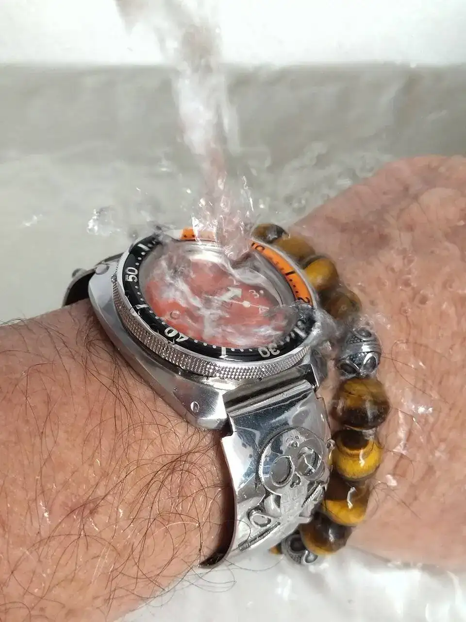

Cada vez soy mas de usar acero, emulando a los hombres ranas yanquis en Vietnam, esta es mi eleccion cuando el calor tropical "aprieta".
Un brazalete de acero de dos piezas, al estilo de los Olongapo bands que se hacian en la ciudad homonima.
Esta me la hizo un artesano filipino que contacte gracias a un colega del foro, y es mi eleccion para el verano.

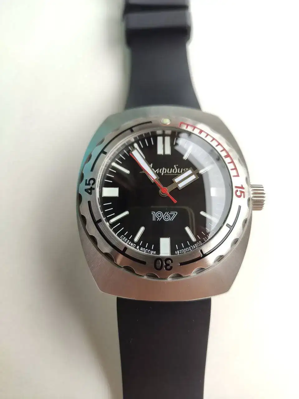

O sea que encima este reloj de ruso tiene solo la maquinaria? Supongo que las cosas siguen así a día de hoy con el modelo nuevo.... Supongo que el tuyo habrá acabado en la basura o vendido. Es un poco una pena porque a mí me gustaría lucirlo pero, va a ser que no.
Reacciones: miquel99
Es un diseño patentado de Dmitry Buyalov que se hizo para conmemorar el nacimiento del Amphibia (cosa curiosa, pues el primer modelo es más tardío y esa tipología de caja corresponde al segundo modelo, ya de los 80). La maquinaria es rusa, el resto no y quizás te saldría más económico comprar un calibre nuevo que no llevarlo al relojero. Disfrutarlo si que puedes, pero por si acaso, ve con cuidado con los cambios bruscos de temperatura y a no mojarlo mucho. Si, yo hace años que ya no lo tengo. las nuevas versiones (bronce, etc) también son obra de Buyalov y el mismo mandó hacer una nueva versión de 1967, pero con calibre NH35 y evidentemente, ninguna tiene los problemas que tuvo esta. Fue un inicio, (mal parido) en los aspectos técnicos, pero estéticamente resultó ser un reloj precioso (a mi parecer).

Es verdad a mí también me gusta más esta versión que las sucesivas. Veo el dial y el font de la letra 1967 más acertados, además los de producción actual llevan un zafiro que por debajo es plano y queda un efecto como el fondo de una botella. No sabía nada de la historia del proyecto de esta caja, nunca he encontrado temas sobre el asunto.
Reacciones: Jaboto y miquel99
El dial es hipnótico!

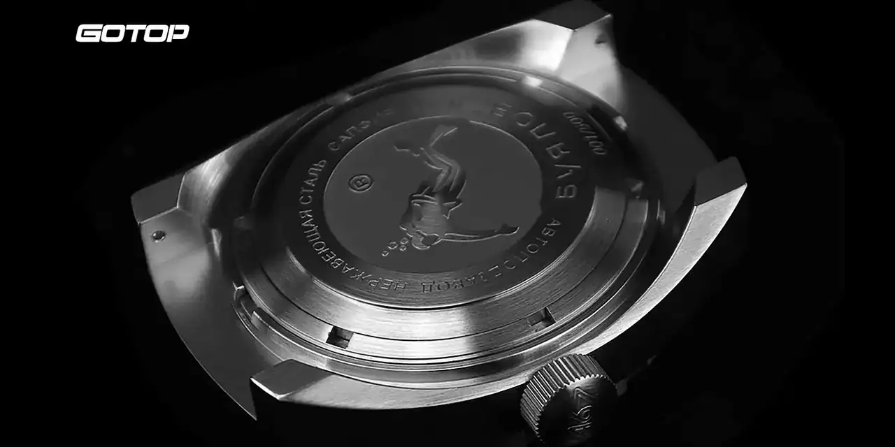

Aunque los nuevos sin embargo, los tiene Gotop, que es el fabricante de Shenzhen que lo hace ( uno de los más fuertes por cierto), en su catálogo.
Desconozco el detalle del acuerdo pero lo ofrecen abiertamente para pedidos.
Reacciones: OldTraveler y miquel99
