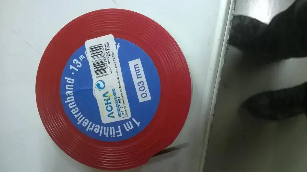

Tras un paréntesis en el que no he estado presente en este foro, vuelvo con una consulta para los expertos relojeros. En las últimas semanas han llegado a mis manos algunas piezas que tengo en el "Taller" y que me tienen intrigado, se trata concretamente de un Omega 30T2 creo que del año 43, con maquinaria de color plata sin Incabloc y un Buren Gand Prix 463. El primero lo compré en la bahía y el segundo en el mercadillo de Salamanca por lo que su origen es distinto pero ambos presentan una característica común : me he encontrado un alza metálica entre el contrapivote y el rubí del eje volante en la platina de ambos relojes. Ninguno de los dos funciona, pero ambos parecen tener en perfectas condiciones toda la maquinaria, en el Omega me he dado cuenta que por un lado la espiral está tocada ya que se supone que es una Breguet pero está deformada y por otro me da la sensación que el volante está algo bajo y tiene más fricción de la debida y por ello no funciona. En el Buren 463 el puente del ancora tiene marcas de roce y el volante también me parece que está bajo. He comprobado que los eje no están rotos pero la presencia de este alza me lleva a pensar que o están desgastados, o no son de la medida adecuada o...Si alguien de este foro me puede explicar el sentido de poner un alza en el lugar en el que las he encontrado, quizás pueda devolver a la vida estas dos pequeñas joyas sin tener que enviárselos a mi relojero que lleva una temporada pachucho.
Gracias de antemano
