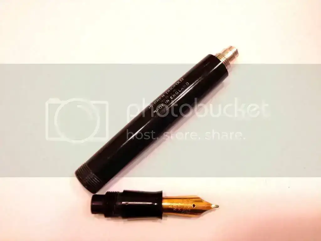

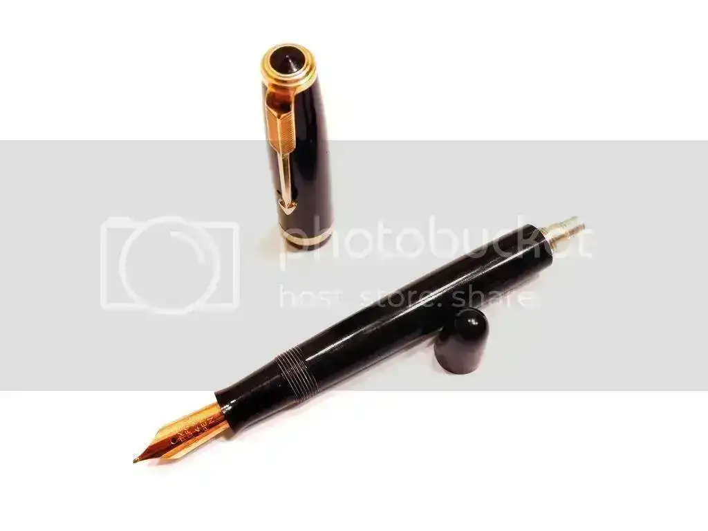

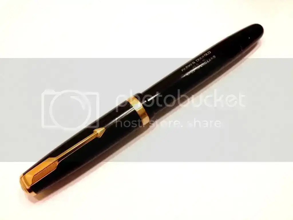

Pues yo tengo una Duofold inglesa (AF Duofold creo que se llama) con el pulsador de aluminio y que es del tipo "Button filler", no es vacumática.
a esa me refiero precisamente.... la has desarmado? jaja
siempre he pensado que era button filler.....
saluditos y gracias
Sí la debí desarmar en su día, y me acuerdo por dos cosas:
- El botón estaba duro durísimo al pulsar, y creo que salió un pegote de caucho de un saco desintegrado,
- El destrozo que le hice a la sección al desmontarla (se me fue el trozo de caucho que le puse a los alicates).
Si quieres, esta noche cuando llegue a casa te hago unas fotos de la susodicha...
te lo agradecería....
gracias
Ahí van las fotos de la Duofold inglesa. No la tengo puesta un saco porque no la uso.
El botón de aluminio tiene una pulsación un poco más dura que los tradicionales, aunque no presenta mayores problemas.
Si hace falta mayores aclaraciones o mas fotos, solo hay que pedirlo.
Muchas gracias es un modelo muy interesante.
Saluditos.
