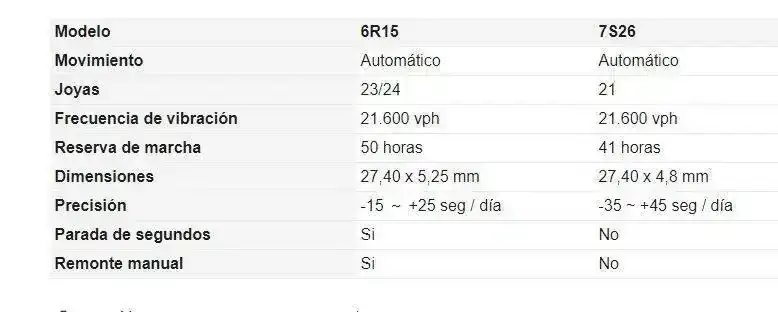

Buenas:
Ha caido en mis manos un movimineto Seiko 6R15. Mi intencion es usarlo para sustituir un 7S26 que lleva tiempo tocandome los pies.
El problema esta en que en cuanto a dimensiones exteriores son identicos, la diferencia de altura la admite la caja pero desconozco la altura de la Tija y no la encuentro por ningun lado.
He probado a sustituirlo pero no me encaja bien la tija y no se si es porque no lo monto bien o si efectivamente son incompatibles.
¿Alguien me puede hechar un cable?
La altura del calibre no es la misma, como podrás observar. Esto seguro que también afecta a la altura de la tija con respecto a la caja.
