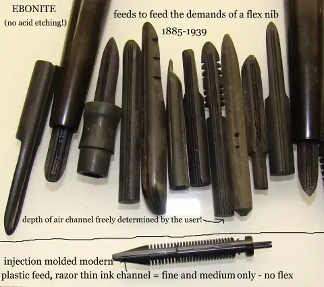

¿Os gustan las plumas de puntos gruesos y flujo generoso? A mi me encantan y me parece que los alimentadores actuales (de plástico generalmente) aportan un limitado flujo de tinta. No todos, los alimentadores, Pelikan o Sailor por poner dos ejemplos lo tienen muy logrado pero hay marcas se quedan cortas, de las que he probado: Lamy, Kaweco, Delta y Conway Stewart tienen un flujo variable e insuficiente para mi gusto. Los alimentadores tienen tal capacidad de tinta que cuando están en reposo o boca abajo se llenan, cuando empiezas a escribir escriben con buen flujo, al cabo de unas cinco lineas el flujo se vuelve discreto, no da uniformidad a la escritura y no me gusta nada.
Otra diferencia entre los actuales y antiguos es que antes todos eran de ebonita y los de ahora son de plástico, siempre hay excepciones algunos modelos, se me ocurre Omas y Delta, tienen el alimentador de ebonita y en estas el trazo es continuo desde el primer punto de escritura, en las modernas mas de una vez me ha costado empezar a escribir. La diferencia es debido a que la ebonita es permeable y siempre está húmeda a diferencia de las de plástico que parece que se seca la tinta en la punta del plumín.
Los alimentadores modernos son como el que se ve al final de la foto, tienen un canal estrecho aportan un flujo de tinta limitado. Sin ir mas lejos la Delta Galassia que tengo tiene un alimentador muy parecido, el plumín admite mucha flexión y el alimentador no está a su altura, tuve que abrir la sección del alimentador para que abasteciese la demanda del plumín, lo mismo hago con los alimentadores de las plumas Kaweco y Lamy, esta última por lo menos tienen doble canal.
Otro cuello de botella que no permite el buen paso de tinta es la boquilla por donde se encaja el cartucho, ya de por sí es mínimo y mas pequeño todavia si tenemos en cuenta que una parte del alimentador está embocado dentro del orificio.
Los alimentadores de ebonita de Pelikan y Eversharp de los 50 no tienen surcos, tienen un canal de unos 2mm de grosor, funcionan a las mil maravillas y nádie se queja de ellas, por algo será.
Casi siempre se llega a la misma conclusión. Ante se hacían las plumas para ser muy usadas y ahora se mira más el diseño exterior que el funcionamiento en si de la pluma.

Los alimentadores antiguos de ebonita, tienen la gran ventaja que son fácilmente moldeables con calor seco (secador de pelo) y se les puede enderezar con respecto al plumín. También los canales de alimentación donde transcurre la tinta por capilaridad son generalmente mas anchos y profundos, de ahí que las estilográficas antiguas suelen ser mas generosas en el flujo de tinta, incluso en punto Finos.
Como contrapartida en los alimentadores antiguos (he observado con frecuencia) que cualquier movimiento brusco sale disparada la temida gota de tinta.
En los modernos es difícil moldearles con calor seco, los canales de alimentación son generalmente más pequeños y suelen tener mas aletas de retención de tinta seguramente para que no falte tinta para escribir.
En los modernos y en estilográficas baratas cuando el flujo de tinta es pobre he utilizado "cutter" y con cuidado y paciencia he profundizado en los canales y he conseguido aumentar el flujo de tinta.
En resumen no sabría decir cual son mejores, cada época tiene sus materiales.
