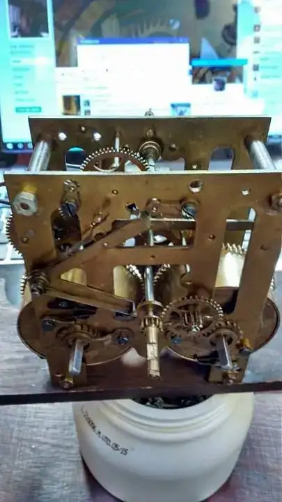

Buenas tardes a todos, hace uno días mi esposa compro un viejo reloj de péndulo sin funcionar y siendo totalmente novicio comencé a desinstalar su máquina la cuan estaba pasada de aceite viejo y pegado trate de limpiarlo sin desarmar, pero no se podía por lo que comencé a desarmarla ayudándome con fotos para poder armarla nuevamente, luego de limpiarlo logre que la máquina del reloj funcione sin poder regular su ancora, hay alguna técnica en especial que seguir, ya que apenas la bajo lo trabo y mm la subo y se dispara. También les comento que deberé desarmar nuevamente ya que la máquina de la sonería no funciona. Desde ya agradezco a quien me pueda dar una mano.
Hola por que lado de la platina estas regulando el ancora?.

si la estas regulando por detrás baja un poquito de un lado y después del otro pero muy poquito cada vez hasta que no escapen los dientes y tampoco trabe la máquina. en la sonería que problema tiene. ya diras
Hola elmonje gracias por tu respuesta la estuve tratando de regular de los dos lados pero me parece que debo ir mucho mas lento de lo que lo he hecho hasta ahora el la semana vere si le pedo poner mano nuevamente igual voy a desarmar todo completo ya que la parte de soneria no se mueve. Te comento fura de tema que a partir del 14 de junio voy a estar por Malaga Pontevedra y alguna ciudad mas. Abrazo
Hola tonito gracias por tu respuesta la estuve tratando de regular de los dos lados pero me parece que debo ir mucho mas lento de lo que lo he hecho hasta ahora el la semana veré si le pedo poner mano nuevamente igual voy a desarmar todo completo ya que la parte de soneria no se mueve ya al desarmar estaba trabada.

En cuanto a la maquina, ten en cuenta lo que te dice Tonito, la debes regular por la parte de atras que coincide donde esta el tenedor y la fijacion del puente del ancora, ademas ese puente de poder subirlo y bajarlo en su olgura hasta la fijacion de los tornillos, tambien se ajusta basculando hacia un lado u otro controlando la incidencia de las paletas del ancora, hasta que esta libere los dientes del escape con el balanceo del tenedor y quede asi ajustada
Gracias por tu respuesta elmonje como dije veré esta semana de meterle mano sino ya a la vuelta ya que viajo a Europa hasta septiembre y estoy en todos los preparativos del viaje, pero apenas tenga avances en la maquina por supuesto lo comentare con ustedes.
