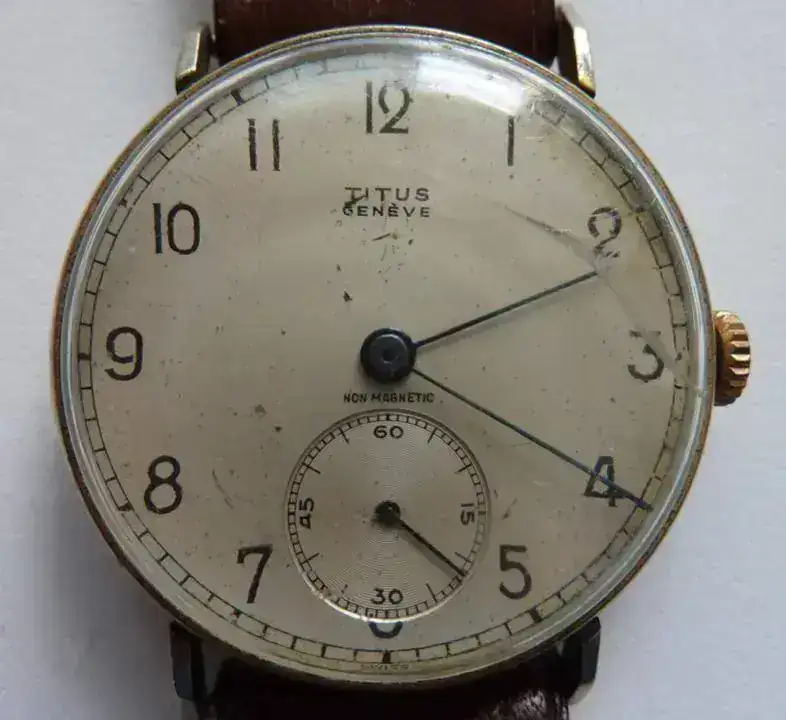

alguna información de este titus?
  • Iniciador del hilo Iniciador del hilo pillo
P
pillo
Muy buenas.
Alguien me podría dar información sobre este reloj, por favor?
Mide 35 mm y no funciona.
Gracias.
Hola pillo, el calibre parece una ETA, ¿cuanto mide el movimiento? Titus es una buena marca que fabrico buenos relojes.
Fernando
Al reloj se lo ve bastante entero, muy bonito. saludos
Yo sí te puedo dar una información: tiene unas agujas preciosas. Y el resto no las desmerece. Je,je,je.
Buen día amigos; es muy necesario conocer la medida de la máquina solamente y a partír de ahí comenzaremos a investigar.
Kali disculpe: creo que TITUS no fabricó máquinas? se las compró a buenos fabricantes suizos, como hicieron miles de "marcas de fantasia". Cuanto tengamos las medidas veremos de averiguar el calibre. Sin el cuadrante es mucho mas fácil?
Un saludo, Luis desde Argentina

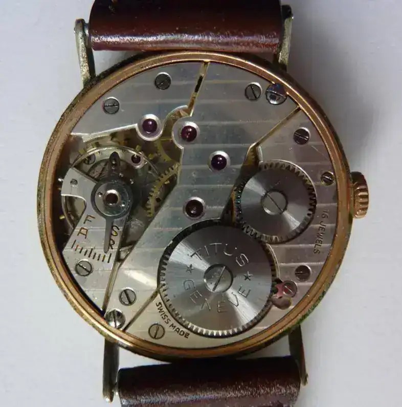

Buenos días. El calibre mide 31mm

Muchas gracias por la información.
¿Y del calibre que yo presento podemos saber fecha aproximada o modelo?
Gracias
Mediados los Cuarenta y de muy buena calidad. Un saludo
