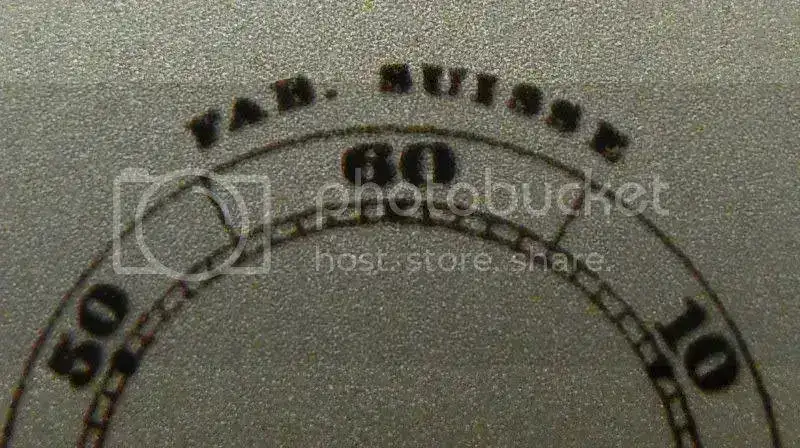

Habría que ampliar igual una esfera " original" para comparar .
Esta es la mejor ampliación que tengo del original
No es demasiado grande, pero se ve bien que las lineas son nítidas, uniformes, sin faltas. En el texto "FAB SUISSE" esta respetado el hueco entre trazos próximos.
Vamos, que es una buena impresión, no como ocurre con mis pruebas.

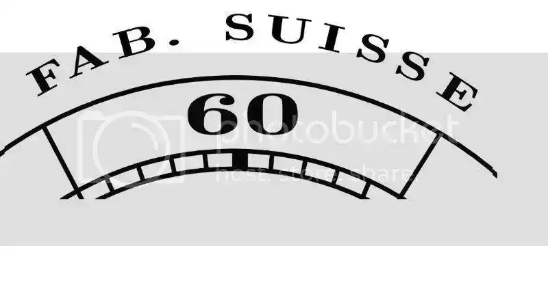

En la pantalla del ordenador, en el programa de dibujo, los trazos se ven impecables, absolutamente nítidos, limpios, correctos. Mira este trocito que he recortado para comparar, es el mismo dibujo que he usado para las impresiones que mostré antes.
Y esta es la mejor impresión que he llegado a hacer.
El problema surge al hacer la reproducción. Con una impresora láser, el tóner difumina las lineas y pierde la nitidez del trazo.

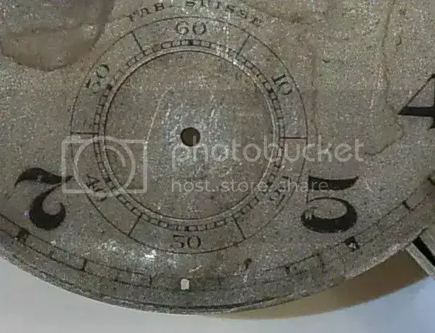

necesito por favor fotos de esferas de reloj de pared para reproducir y poner a mis relojes tengo seis con las esferas deterioradas
