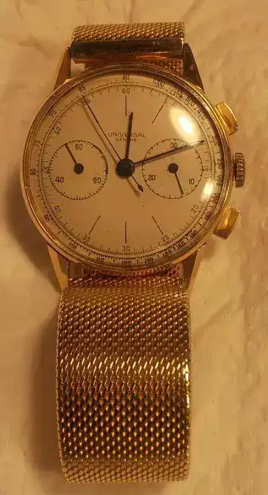

Recientemente he sido poseedor de esta maravilla de reloj (herencia familiar).
Se que se trata de un UNIVERSAL GENEVE, lo que no se de que modelo se trata.He estado buscando bastante por la red, pero no he llegado a encontrar ninguno que se le parezca.
Quizas el mas parecido seria el UNICOMPAX?? pues quisiera saber un poquito mas de la historia de este enigmatico reloj.
Decir tambien que tanto la correa como la caja son de oro (18kilates??).
Lo dicho si alguien puede darme un poquito mas de información, pués se lo agradeceria enormemente. universal.webp
Hola danirt1008,
precioso el reloj que has heredado, aunque como la esfera ha sido restaurada no podemos saber si se trata de uno de los primeros, marcados como compur o si se trata de un Uni-compax. Las agujas se parecen mucho a las que se utilizaban en los modelos marcados como Compur, aunque el tamaño parece mas el de un Uni-compax. Seguramente monta un calibre 28X, manufactura de la casa Universal especialistas en relojes con complicaciones. Como curiosidad decirte que marcas como Zenith y Jaeger habían montado chronos con este calibre.
A mi la caja me parece original suiza, aunque no sería de extrañar que fuera una caja de origen español. Hay unos números de serie en la parte trasera? Tendría que haber un numero de 5 cifras encima de uno de 6 o 7. El primer número hace referencia al modelo de caja, el segundo al año de fabricación del reloj, si la caja es de orígen español es casi imposible saber el año exacto de fabricación porque estas referencias no están.
La milanesa estoy al 99% seguro que no es original aunque sea de oro. Yo la vendería a peso y compraría una bonita correa de cuero de cocodrilo marrón clarito bastante gruesa que seguro que le quedará de perlas, y con el resto de los €€€€uritos me iria de cañas para celebrarlo!
Por último aconsejarte de hacerle una buena revisión, te aconsejo contactar con el forero AEKI compañero y amigo del foro y un gran profesional.
Saludos,
Trastu

Trastu, muchisimas gracias por la valiosa información.En la parte trasera esta todo rayado, y no se aprecia ningún numero.
Por cierto sabes como se abren las tapas trasera (para poder ver el calibre), si van rosacados, a presión, herramienta especial???
Lo curioso es que parece que no hubiera sido restaurada la esfera, o almenos eso me parece a mi...nose..

Hola Dani, Aunque en estas piezas siempre es posible equivocarse, parece que la esfera fue restaurada hace bastantes años, hay dos indicativos que así lo harian pensar, el primero es la falta de numerales en los indices de las horas, nunca vi un crono de 2 subesferas sin ellos o por lo menos alguno de ellos, generalmente las 12 y las 6 h, otro sería la falta de los indicativos de los minutos 3, 6, y 9 en el contador de minutos, tambien casi obligado en esa época para el temporizado de las llamadas telefonica.
Con todo si fue una restauración esta muy bien hecha
Es un gran reloj, perfectamente llevable con una correa de piel.
El fondo se abre con una navajita, metiendo el filo en una pequeña fisura en la junta entre la tapa y la caja, debería abrirse fácil, ya que va a presión.
Felicidades. Un saludo
Te adjunto un enlace donde podras ver muchos de ellos, analizalos.

Bonito y solo falta verle las tripas
Buen día y bienvenido dani; creo que en esa época no lo conocíamos por el modelo -
quizas no tenían "el modelo tal" - sino que era un choronografo Universal!!!
Este chronografo Universal - también salió con la gran marca Jaeger... está todo dicho.
Tengo todas las fornituras del UG. Es uno de los movimientos preferido por mi por su
fortaleza. Esto lo hace durable y confiable como debe ser un Gran Reloj.
Es muy imortante para completar el informe - ver algunas fotos del movimiento y de la tapa de los 2 lados - para poder ver los sellos que hay en ella.
Un saludo y gracias. Luis desde Argentina

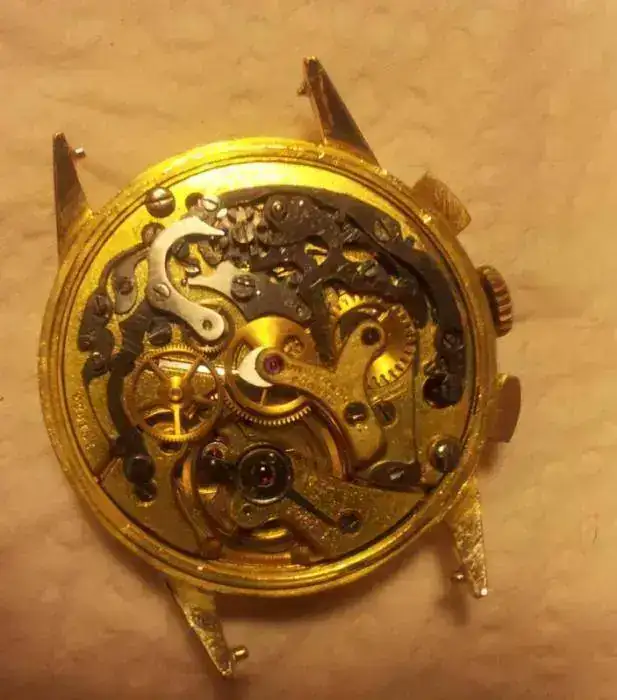

Hola amigos, pues hoy he estado intentando abrir la tapa, y después de estar un buen rato intentando encontrar la ranurita, por fin pude abrirlo.
La verdad es que en la tapa tanto interior como exterior no veo ningun numero ni letra (decir que la parte posterior esta toda totalmente rayada):(
La foto la he realizado con el movil, pero igualmente a ojo humano no llego a leer bien los numeros que estan troquelados, no se.. vosotros que sabeis mas del tema apreciais que tipo de calibre es?
Me comprare una lupa y os escribiré los numeros a ver si nos aportan alguna pista mas.

Efectivamente Dani es una Universal 285 o familia, aqui en versión Uni-compax. La caja parece que tambien es Española ya que no esta marcada Universal. Un saludo
Buen día dani; el calibre parece ser de la flia. del Universal 281, etc y se diferencia con el de la flia. 285 en lo siguiente.
La medida es 12 líneas y la del 285 de 14 líneas.
La alt, es más baja.
El puente de la rda. de escape es más pequeña y la palanca se
encuentra incorporada sobre este puente y la del 285 arranca en otro lado.
El rte. de la acumuladora de minuto está en otra posición de lado y el otro sale de otro ángulo.
La flia. del 281 sale aprox. - una década antes.
Los 2 acumulan a 30/45 minutos.
Muchisimas gracias todos por vuestra informacion.
Solo una duda, creo entonces que dada la fecha y el calibre que tiene debe deberse al modelo COMPUR, no?
POdriamos decir que es de mediados de los años 30?
Gracias de verdad
