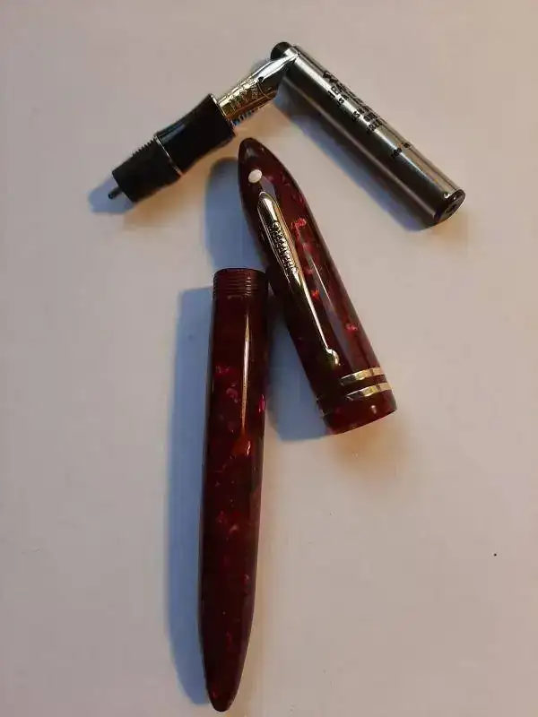

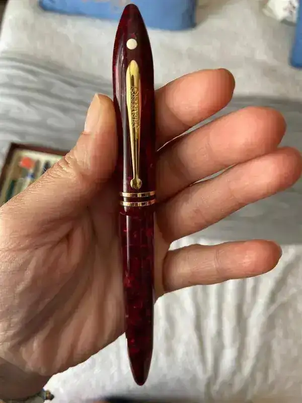

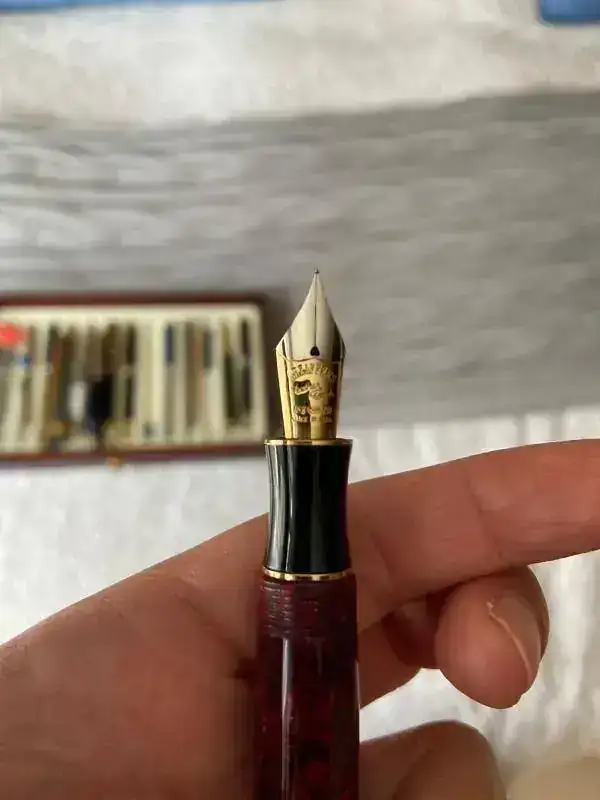

Buenos días a todos.
Soy nuevo en este foro y quisiera preguntarles qué modelo es está sheaffer. Acabo de hacerme con ella pero ando bastante perdido.
Gracias de antemano
    13 KB · Visitas: 339

Buenos dias,
Un tanto peculiar el cartucho
y muy bella.
Parece en estado NOS
o virgen
un abrazo
Hola:
Parece que es una Sheaffer Balance II, la reedición del tradicional y emblemático modelo Balance de Sheaffer.
Si , es una Balance II... tengo en otros colores...
No es cartucho, es un convertidor aerométrico de botón de Sheaffer.
No puedo dar fe de su eficacia cargando, nunca he usado ese elemento, personalmente me resulta más cómodo poner un cartucho de plástico porque permite ver el nivel de tinta. --- Por supuesto requiere un cartucho Sheaffer modelo grueso.
Pero me imagino que si la marca lo ofrecía, estará probado su funcionamiento.

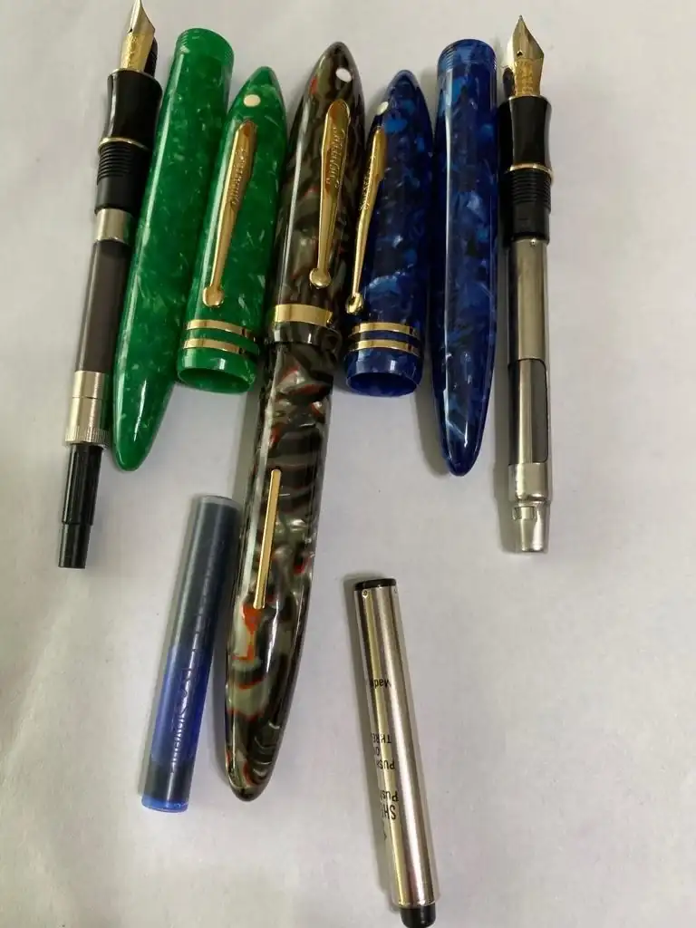

Para Sheaffer también existen convertidores de pistón y convertidores de tipo Touch down. Éstos últimos supongo que requieren un modelo de pluma que permita el accionamiento touchdown.
El convertidor touchdown sólo servía para la Seaffer Legacy touchdown, las primeras que sacaron en los 90 como homenaje a las PFM. Pero también se podían utilizar con convertidor aerométrico o con cartucho, De hecho en las que yo tuve, con el aerométrico también funcionaba el mecanismo touchdown . Las siguientes generaciones de Legacy ya no utilizan touchdown, sólo con cartucho o convertidor.
En cuanto a la Balance II puede funcionar con cartucho, con convertidor de botón, con convertidor aerométrico y con convertidor de pistón, siendo este último el mejor para mi gusto por capacidad de carga, comodidad y uso de cualquier tinta. Se vende por unos 7€ y lo tienes en Amazon ahora mismo.
El resto los tendrías que buscar de segunda mano o NOS al estar descatalogados , pero ya te digo que el actual de pistón es más práctico y carga más. Y también el más barato; si quieres saber lo que vale el tuyo, busca “Sheaffer Push Button Converter” y verás que no hay casi ninguno y a unos precios de escándalo, así que no lo pierdas.
Os pongo unas malas fotos de ejemplares de estas Balance de los 90 con todos los sistemas,
la del centro es una edición especial que carga por palanca:
Aquí con su abuela de 1938...
Y un enlace:

Justo, yo lo tengo (el touchdown) en una Legacy.
A mí también el convertidor que más me gusta es el de pistón, por comodidad de carga y por visibilidad de la tinta.
Pero como digo, muchas veces lo que hago con las Sheaffer es recargar cartuchos a jeringazo. Teniendo cuidadito al sacar y poner duran mucho y su capacidad de carga es bien amplia.
