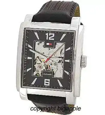

Buenas, hace tiempo compre este tommy, me parece bastante honesto y me lo he puesto un montón..
La correa es otra es esta.
El tema es queme gustaría saber que maquinaria lleva, pero no encuentro en ningún sitio la info (creo que es japonesa).
Como dato os puedo decir que se para el segundero cuando lo cambio de hora, mas o menos tiene de reserva de carga + de 24h.
Gracias.

Si pudieses poner una foto de la trasera del tuyo seguro que ayudaria mucho.
Listo, parece que en el volante se ve que tiene 21 joyas y esta echo en china.. 🙂
Con la parte frontal lo sospechaba, pero con la trasera te lo confirmo. Es un calibre chino seagull ST16, un calibre muy muy usado en relojes como Parnis, Tao, Ingersoll o similares. El compañero Igdmas ya te lo habia comentado.
Mil Gracias 🙂, he aprovechado para engrasar un poco las gomas que cierran la parte de atras, porque esa estanqueidad de 3atm..no me la creo ni de coña..
